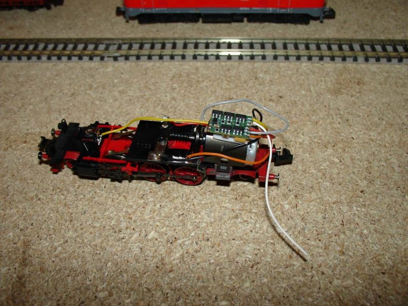

(#) vanzerr hozzászólása Szept 1, 2009 /
Vásároltam a mai napon egy ilyen típusú mozdonydekódert a gőzösömbe, nagy nehezen sikerült is beépíteni. A dekóder számára a hely elég korlátozott volt és ezért választottam ezt a dekódert. A dekóder méretei: 8.8 mm x 11.5 mm x 3.2 mm, hát éppen, hogy elfért az "N"-es méretű mozdony motorjának a tetején. Készítettem még egy videót a "TuShuuu" nevezetű próbapanelos hangdekóderemről és a gőzösömről is.

Holnap csinálok a dízelről is... Hát igen egy kicsit sok az ára, viszont ekkora méretben nem találtam mást sehol sem (már ez a méret is elég szűkös volt).

(#) vanzerr válasza joko1313 hozzászólására (») Szept 1, 2009 /
BR64 (elvileg). A BR86 úgy tudom középen 2x4 kerekes. A dízel holnap meglesz...
