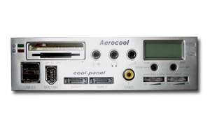

(#) guliver83 hozzászólása Szept 27, 2009 /
Segítséget szeretnék kérni
Aerocool cool-panel bekötéséhez.
Ha tud valaki egy leirást adni nagyon jó lenne.
Van egy fitó is róla.
Előre is köszönöm a segitséget.
