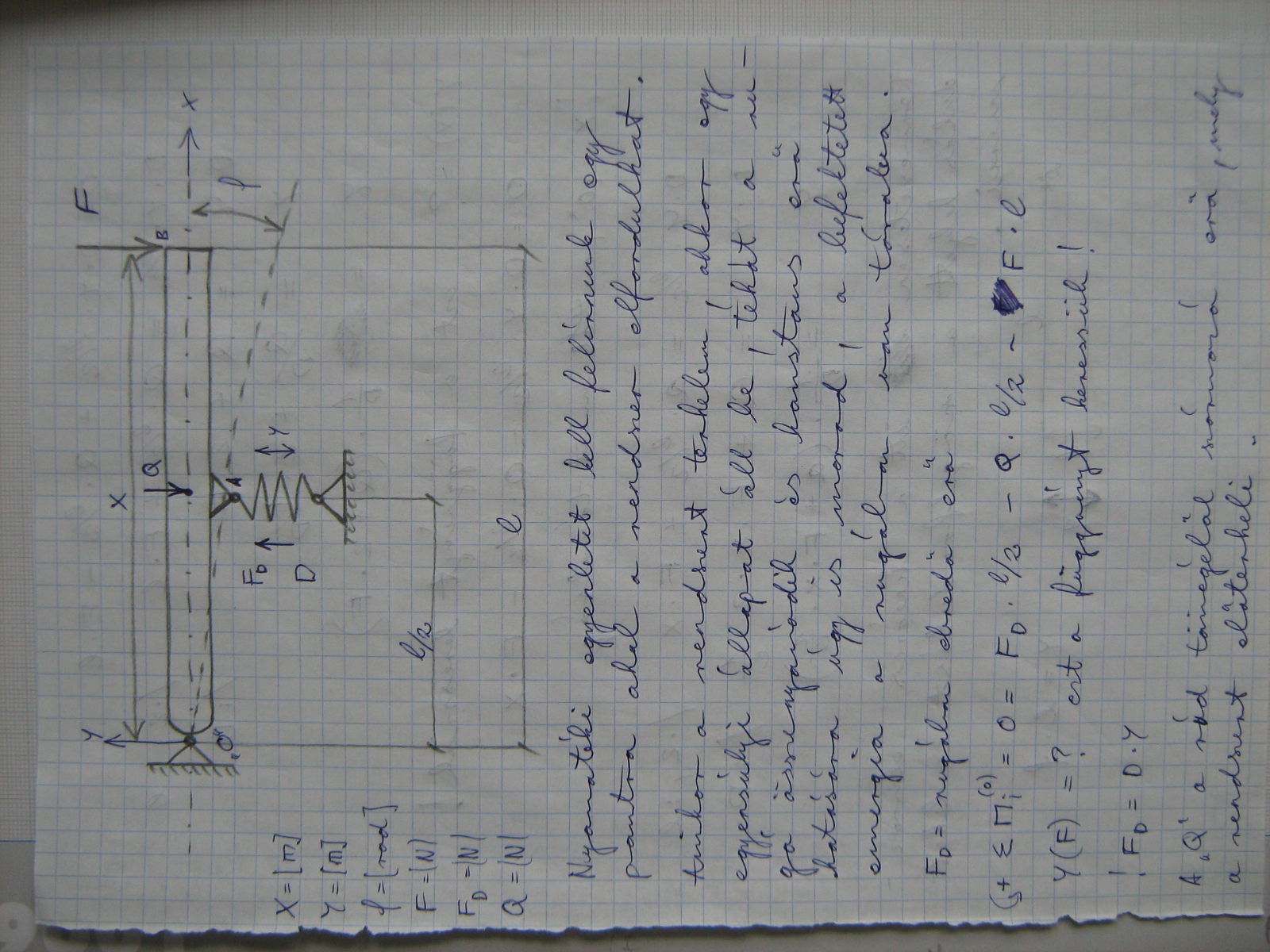

(#) Attila86 válasza MolnarG hozzászólására (») Jún 26, 2009 /
Na most már csak a félkész állványt kell látnom hogy tudjam a pontos méreteket és ezzel már ha minden igaz ki fogom tudni számolni hogy milyen erős legyen a rugó.

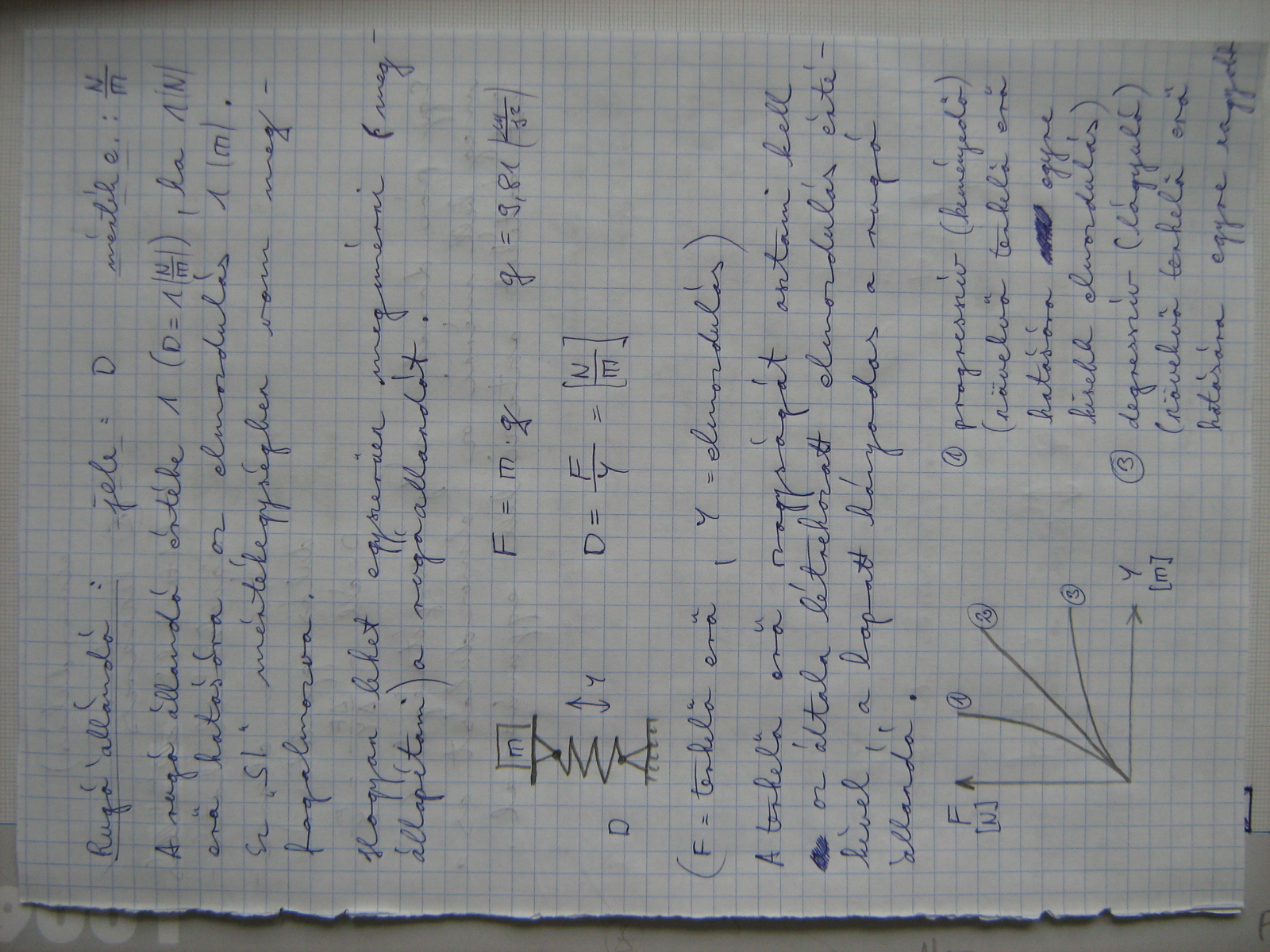

(#) Majcc válasza Attila86 hozzászólására (») Jún 28, 2009 /
Gergő szólt, hogy van egy felvetett probléma itt a fórumon és Én is gondolkozzam el rajta. A gondolataimat papírra vetettem és felteszem. Remélem kiigazodtok rajta. Én a mai napig annak vagyok a híve, hogy a rudó állandó jele D és a mértékegysége [N/m]! Remélem segítettem.
Üdv Marci
(#) MolnarG válasza Majcc hozzászólására (») Jún 28, 2009 /
Pedig együtt "hallgattuk" a mechanikákat és ott C-vel jelöltük a rugóállandót . De ahogy mondani szokás nálunk a suliban, jelölhetnénk "kiskutyával" is, csak definiáljuk mit jelenet .
