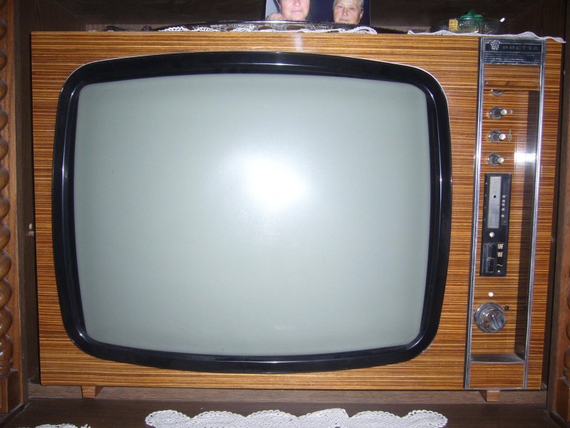

Sziasztok! Egy csöves jószággal bajlódom.. a DY86-ot szelénnel váltottam ki,ill kicseréltem egy zárlatos PCL200-ast.. Bekapcsolásnál a következőt produkálja:A PCL85,a képcső,ill a csatornaváltó (dobváltó) azthiszem PCF82-es csöve (nem a PCC189 hanem a másik
1. Milyen típusú a gép?
2. Egyes csövek bekapcsoláskor szinte világító fűtőszállal indulnak. A jelenség ismert, valószínűleg a cső gyártási technológájából adódik. Azért én ellenőrizném a fűtőkörben lévő ?V/300 jelű NTK ellenállást, ez hivatott korlátozni a jelenséget. Üzem közben (felfűtés után) néhány fűtőszálon ellenőrizd a feszt. A fényre vonatkozó hiba több okból is előállhat - még AGC hiba esetén is.
Ez egy 1970-es gyártmányú Orion oretta AT-759-0

A sorvégfok örül kellene matatni.. Az, hogy a hang búg, nagyobb áramfelvételt jelent, emiatt a szűrés már nem kielégítő. Tehát meg kellene mérni a booster-feszt (790..820V) illetve kideríteni, hogy a sorvég rendben jár- e. Mert ha nagyfesz van, a képcső jó és nincs lezárva (k,G1,G2 feszek rendben), akkor ott fénynek lennie kell.
Részlegesen biztos működik, hiszen kikapcsolásnál van fényjelenség. (Feltehetőleg a fénypont-kioltás nyitja a csövet) |
