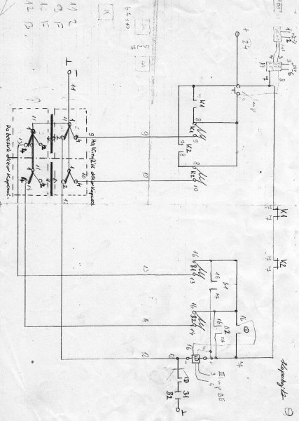

(#) nyakas00 hozzászólása Jan 10, 2010 /
Szevasztok.
Gondoltam bepróbálkozok egy kapunyitó építésével. Mechanikai rész nemgond viszont elektronikában kellene némi segítség
Első kérdésem az lenne hogy a motor forgásirány váltását hogy lehetne megoldani?
Esetleg valakinek nincs valamiféle kapcsolási rajza, vagy nem használt kész elektronikája Jó pénzért átvenném.
Nincs semmim elektronikához kb mennyiből lehetne összedobni?
2 megoldáson gondolkodtam:
1. Addig üzemeljen a motor ameddig a gombot nyomom
2. Végálláskapcsolókkal vagy nem tudom...
Remélem tudtok segíteni. Előre is kösz minden infót

(#) djgabi_8 válasza nyakas00 hozzászólására (») Jan 10, 2010 /
helló
Ez a rajz 24V-ra készült mágnes kapcsolókkal.
itt a rajz
Kinyilik a kapu és idő relével betudod álítani hogy mikor csukódjon be.
