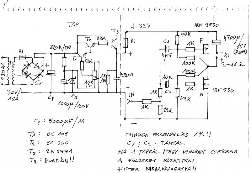

(#) wartowski hozzászólása Okt 1, 2009 /
Halló mindenki!
Én ezt építettem szériában is.
Tiszta "A" osztály, és pofon egyszerű.
Van belőle több változat, ez az alap.
Tápfesz: 24-32V, de IRF 540, 9540 kombóval
kihoztam belőle 70W-ot csatornánként "A" osztályban,
magasabb tápfesszel, (kb. 45V) 6A nyugalmi áram mellett.......
A továbbfejlesztett változatok kapcsolásait nem közölhetem, ezt is csak alkatrészértékek nélkül, nem direkt szívatlak benneteket, ez egy angol high-end cég
által licenszelt kapcsolás. Sok sikert a számításokhoz,
ha valakinek segítség kell, keressen meg, szívesen állok rendelkezésetekre.
A hangjáról annyit hogy über.......Nyolc éve építem-tesztelem a különböző variánsokat, de az alap változat is inkább high-end mint audiofil.......kegyetlen.
Sok embernek esett már le az álla a hangjától, nagyképűség nélkül mondhatom. Persze szűrt-stabilizált táp kell hozzá, és adni kell neki rendesen, de ebben is tudok segíteni, van hozzá végleges és teljesen jó, atombiztos megoldás.
(#) CIROKL válasza wartowski hozzászólására (») Okt 1, 2009 /
Szia ! Kérhetnénk a kész műről egy fotot ? Nagyon kiváncsivá tettél azzal a 70Wattal ? Mekkora hűtőborda van ráakasztva ?
„magasabb tápfesszel, (kb. 45V) 6A nyugalmi áram mellett”
Hu az eléggé szép , minden féleképp tegyél föl róla fotot mert ezt csak ugy lehet elhinni ha látjuk is ?

(#) wartowski válasza CIROKL hozzászólására (») Okt 1, 2009 /
Délután lefotózom a sajátom belsejét, és felrakom.
Kb 10kg a borda oldalanként.
Nem muszáj ilyen nagyot építeni, csak kíváncsiságból csináltam én is. 30V körüli tápfesznél kb. 20-30W jön ki csatornánként. Az bőven elég.
Persze hogy "energiapazarlás" a 2x70W-os verzió, de odaver!
Az 500 Wattos zenekari tölcséreimet úgy küldte hogy nagyon!!! (zenei teljesítmény az 500W nem szinuszos meg "pimpó")

Pontosan tudom mire gondolsz, csak én nem akartam hitetlenkedni, 70W A-osztály, 6A 45V ez nekem is egy picit sántít, de gondoltam inkább nem megyek bele, nem beszélve arról hogy ide aztán már kell hűtő felület rendesen, ahogyan azt sem tudom elképzelni, hogy ezt a hőt azok a csepp TO220-as fetek át tudnák adni a bordának, de nyitott vagyok mindenre, és fő az optimizmus, az alkatrész értékek fel nem tüntetése számomra olyan érzéseket vált ki, mint az etióp kisfiú előtt lassan elhaladó ropogósra sült csirkecomb. Mindamellett abszolut nem akarok vitát szítani, nem ez a cél, én is kíváncsi vagyok a képekre.

(#) wartowski válasza Doncso hozzászólására (») Okt 1, 2009 /
Megértem az aggodalmaidat, ha nagyon szeretnéd privátban küldök egy teljes, minden alkatrészértékkel ellátott rajzot még ma este.....tápegységgel, mindennel.
Mint írtam nyolc éve építem ezeket az erősítőket, nem azért járok ide fórumozni hogy fennhéjázzak, csupán segítő szándékból raktam fel, mert tudom hogy milyen érzés évekig kínlódni, kísérletezni, keresni a legjobbat.
Én olyan szerencsés vagyok hogy megtaláltam, és meg szeretném osztani másokkal is mert nem vagyok irigy......
A szakmai részébe is belemehetünk nyugodtan.
Számold ki és stimmelni fognak az értékek. "A" osztályban 75% megy el hődisszipációban, és 25% kb. a valós, effektív teljesítmény. De ennél az erősítőnél nagyon kicsi a torzítás, ami még korántsem minden,
mert az áram és a feszültségkimenete is majdnem teljesen lineáris. És a "jelgyorsaság" (slew rate angolul) csatornánként 140-150 V/us.

(#) KD mester válasza wartowski hozzászólására (») Okt 1, 2009 /
Ez csak egy sima ellenütemű fetes kimeneti fokozat. Nincs feszültségerősítése. Ott van minden fetes erősítő kimenetén. Mi a rák ebben a pláne? Mire föl adtak erre licenset?
Holnap én meg licenset kérek a földelt emitteres alapkapcsolásra...
Csak egy ilyen puruttya képet tudtam most felrakni,
de a lényeg látszik rajta.
Későn értem haza, így holnap pótolom a fotókat a sajátomról.
KD mester, a legközelebbi erősítős találkozón szívesen vállalok egy megmérettetést. Hozhatsz akármilyen erősítőt, amilyet csak akarsz. A fikázásra meg nem reagálok semmit.....majd iszunk valamit.....

(#) highand válasza Doncso hozzászólására (») Okt 1, 2009 /
Nos a kapcsolás ha nem is sokat, de erősít, és invertál is és felfogható single-ended-nek.
(#) wartowski válasza highand hozzászólására (») Okt 1, 2009 /
Nem sokat erősít, de azt úgy teszi mintha ott sem lenne a jel útjában. Ez a lényege.
