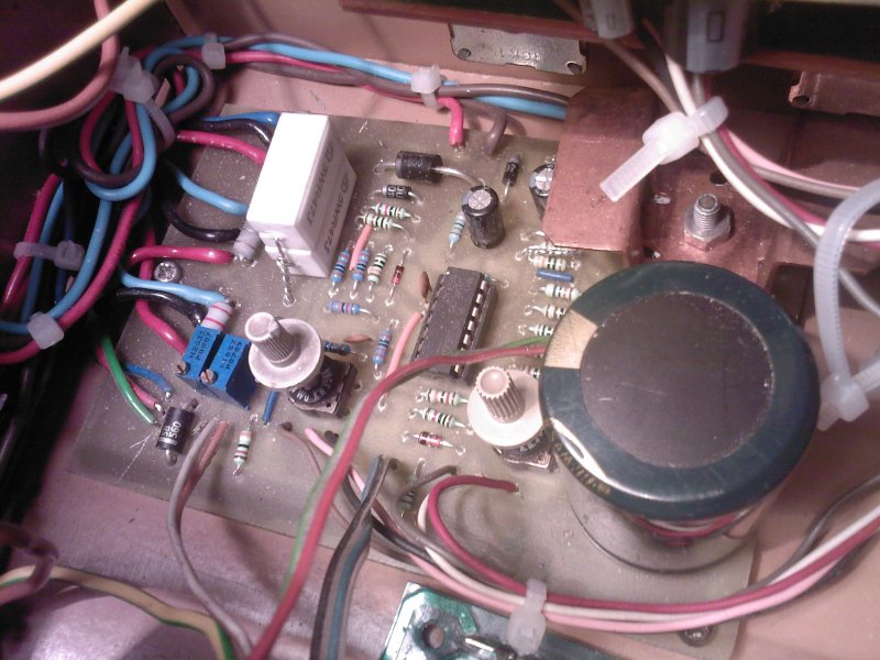

Üdv mindenkinek!
A találkozó óta szinte semmit sem bütyköltem, mert a munka és a suli elveszi szinte minden időmet, de mostanára eljutottam oda, hogy kezd éledezni a Pinoeer-féle labortápom. A nyák saját tervezés, az első példányt elrontottam, két helyen is félre lett kötve . Ez most új panel, ami egy IC és egy BD tranyó elfüstölése árán végre feléledt. A feszt szépen be lehet állítani, az áramot is, viszont simán felmegy 4,5 A-ig is, amit viszont nem tudok lejjebb szabályozni a trimmerrel, biztos valami nem jól van leosztva vagy valami hasonló, majd megnézem.
Még készülőben van hozzá egy előlapi nyák is, ami majd mér, meg hőérzékel, de azt még be sem ültettem.
Kíváncsian várom építő kritikáitokat.

(#) nagy hoho válasza Ballage hozzászólására (») Okt 4, 2009 /
A tápod jól néz ki, a trafó is combos a diódahíd meg 6 amperes. A hűtőbordát viszont kevésnek találom. Persze attól függ max. hány ampert akarsz ki venni a tápból. Szerintem 1,5 ampernél 10 perc után már a tranyók túl fognak melegedni. Most tesztelem a tápomat és jóval nagyobb hűtéssel 4 db 2N3055-el 1,5 amper tartós terhelésnél kéri a ventilátort !
(#) Ballage válasza nagy hoho hozzászólására (») Okt 4, 2009 /
Köszönöm. Igen, én is sejtettem, hogy így lesz, ezért terveződött a dobozba ventilátor is, az előlapi panel azt is vezérelni fogja. Csak még össze kéne rakni. A "gyári" 3 A-nél többet nem nagyon akarok kivenni belőle, a trafó is kb. 100W-os, ami nagyjából 4 A-t jelent, de hát inkább legyen túlméretezve, minthogy olvadozzon... Így is kellemesen zúg már a nagyobb terheléseknél. A diódahídra is teszek majd egy kis hűtőfület, mert 3 A-nél kicsit már meleg, biztos ami biztos.
Amúgy nem hiszem, hogy túl sokszor el fogom érni ezt az áramot. Amiket én építgetni akarok, azok még egy ampert sem nagyon fognak felvenni. Ha meg mégis, akkor meg besegít a ventilátor, addig meg a kisebb borda is elég és akkor a doboz is kisebb lehet.
(#) SALáta válasza nagy hoho hozzászólására (») Okt 4, 2009 /
Nálam 3 ampernál kéri a ventillátort, puffer 55 V, ha felmegyek lassan 5,5 A ra akkor a hővédelem is letilt 5 perc múlva. 32 V puffernél pedig bárhogy terhelhetem nem tilt le a hővédelem csak a vennti indul be (4 db tranzisztorral). Én csekélynek érzem a 6 A hidat, én a 2x 5.5 A 50V táphoz két 30 A kockát tettem. Tapasztalt barátomnál a 20A híd már okozott tranzisztorhalált, az is kevésnek bizonyult, ő 10A vett ki a tápjából.
(#) Alkotó válasza SALáta hozzászólására (») Okt 4, 2009 /
A diódákat általában nem a tartós terhelés teszi tönkre, az inkább csak melegíti, de távolról se annyira mint egy tranyót. A hidak akkor "érzik a legrosszabbul magukat", mikor a bekapcsoláskor fel kell tölteniük az általában elég nagy értékű puffereket. Ezek először szinte rövidzárként működnek, így jó nagy áramot "kérnek", de ez csak pár pillanatig tart. Ekkor szoktak az alulméretezett hidak "agyhalál"-ban kiszenvedni (mégha nem is voltak "hasznosan" megterhelve).
(#) SALáta válasza Alkotó hozzászólására (») Okt 4, 2009 /
Igen én 22000 mikro F kondihoz tettem 30 A hidat. A gyártók meg sokszor nem a valóságot írják a termékeikre.
