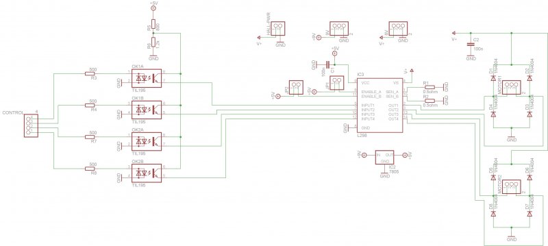

Megvettem egy L298-at inkabb, csinaltam is hozza egy kapcsolast is.. Meg tudnatok nezni, hogy jol van-e igy bekotve az IC? A bemenetekre egy feszultsegosztot akartam megvalositani, mivel 6V-al lesznek meghajtva a motorok, es az inputon 2.5V-al ez alatt kell lenni a H szintnek. Remenyeim szerint igy kb 3V jut a bemenetekre.

Ha nem akarsz áramot mérni, akkor az 1-es és 15-ös láb mehet közvetlenül a GND-re, nem kell 0.5ohm ellenállás.
Nem értem pontosan, amit a bemenetekre irtál. A logikai tápod 5V, max. ennyi lehet a bemeneteken a fesz! Ahhoz, hogy logikai magasnak itélje a bemeneti feszt, minimum 2.3V-nak kell lenni a bemeneten (de max. 5V). A logikai alacsony szint pedig 1.5V alatt lesz. Igy állitsd be az osztót.
(#) Dadoo hozzászólása Ápr 2, 2009 /
Azert akarom a logikai "1" szintet lejjebb vinni, mert az van a leirasban, hogy a motorok tapfeszultsegenek 2.5Val a logika "1" szint felett kell lennie. Azaz 6V-2.5V=3.5V, az osztot igy 3V-ra allitottam. Az ujabb megoldasban optocsatolon keresztul oldottam meg a dolgot, de nem vagyok benne biztos, hogy jo igy ez a kapcsolas. Kellene szerintem az input-ok ele egy lehuzo ellenallas de nem biztos. Te hogy latod a helyzetet?
(#) pbalazs válasza Dadoo hozzászólására (») Ápr 2, 2009 /
Az optóknál lehúzó kell, osztó nem.
Valamit rosszul értesz az adatlapban. A bementei fesz lehet 5V.
Max. a logikai tápfesz lehet.
Ezt a 6-2.5V-ot hol láttad?
A VS Supply Voltage (pin 4) Operative Condition VIH +2.5 - 46 V. Azaz a Bemeneti jelszintnek a magas allapota +2.5V-nak kell lennie a motorra kapcsolt fesz minimumanak(es mivel a Vs = 6V, ezert a 6V es 5V kulonbsege csupan 1 V). 3/13 oldalon van a datasheet-ben. A Vss persze +5 V lenne. Az osztot azert raktam oda, hogy a optocsatoloval kapcsolt fesz max erteke 3 V legyen.
Á, már értem. A 6 voltos motor táp maradt ki nekem: valamiért azt gondoltam, hogy több.
Ezesetben igazad van, 3V körüli fesz kellene a bemenetre, meg persze lehúzó.
(#) Dadoo hozzászólása Ápr 5, 2009 /
Mar megvan az uj nyakterv, csatoltam a kepeket. Mar csak egy kerdes Szerinted problemat jelenthet, hogy a ket kulon akkumulator(6V-os es 9V-os) negativjat egyesitem egy kozos GND-ben?
(#) Dadoo hozzászólása Ápr 14, 2009 /
Megepitettem az elobbi kapcsolast, de nem mukodik. Van valami otletetek, hogy mi lehet a baja?

(#) Dadoo válasza toreki hozzászólására (») Okt 2, 2009 /
Koszi a valaszt, azota mar szkóppal megneztem azt a kapcsolast, es gyonyoruen oszcillal. Tanultam az esetbol, nem szabad mindent elhinni a radiotechnikanak
A #418147-es hozzaszolasomnal krealt kapcsolas meg egesz jol mukodik, ha kiveszem az osztot, ugyhogy akinek esetleg hasonlo kell majd ugy tudja is hasznalni. A mindket bemenetre "1"-es vagy "0"-as erkezeset pedig szoftveresen szurtem ki elso korben, de az L298 is gondoskodik arrol, hogy ez ne okozhasson problemat (ha jol emlekszem talan fekuzemben mukodik )
