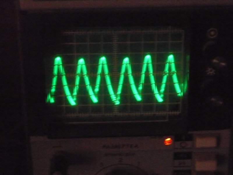

Kész van a cucc, de még nem az igazi!
Terheletlenül 20v, terhelve-120ohm semmi. Elküldöm a jeleket hátha tudsz segíteni 5ms/div, addig megpróbálom a fekit növelni. Esetleg a trafót kötöttem be rosszul? Két alsó közös, két felső a fet-ekre.
