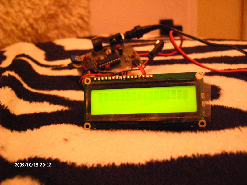

(#) mate_x hozzászólása Okt 15, 2009 /
Megépítettem a "vicsys" féle freki mérőt, de valami nem stimmel. A kijelzőnek a kontrasztját szépen lehet állítani, de amúgy nem ír ki semmit. Ahogy a cikk végén olvasható, hogy :
„ezért a tranzisztor bázisát felhúzó ellenállást (47Kohm) átkötöttem a kollektor helyett a +5V-ra.”
Én is így építettem. Esetleg az smd fetet fordítva "fejjel lefelé" köthettem be, vagy a piccel lehet valami?
A választ előre is kösz.
üdv. mate_x
(#) (Felhasználó 5823) válasza mate_x hozzászólására (») Okt 15, 2009 /
Ez azt jelenti, hogy nem működik a pic. Érdemes megnézni a kvarcnál, hogy oszcillál-e (szkóp) A két kondi értéke ha nem jó nem indul. Attól, hogy nem megy a bemenő fokozat, ugyanúgy elindul az áramkör. De még millió gond lehet (pl. rosszul vagy nem lett beégetve a program, érdemes visszaellenőriztetni az égetés után). Vagy egyszerűen rosszul van bekötve a kijelző. Én megépítettem és tökéletesen működik. Én is szaladtam vele egy plusz kört annakidején, és kiderült, hogy a nagy semmit sikerült beleégetni. Pedig nem az első pic-kes áramköröm volt!

(#) mate_x válasza (Felhasználó 5823) hozzászólására (») Okt 16, 2009 /
Azt hiszem kinyírtam a picet .
Nem rég újra telepítettem a gépet, aztán az égető programnak elfelejetettem beállítani a vonalait, és nem mutattott semmit, amikor a picből olvasam ki. Most eszembe jutott beállítottam a vonalakat, és kiolvasáskor most csupa 0-át ír ki. Ha nem tévedek akkor ez azt jelenti, hogy tönkre ment a pic, vagy (remélem!) rosszul tudom?

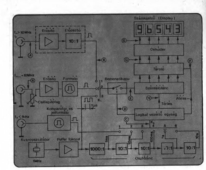

(#) mindenes válasza elektromania92 hozzászólására (») Okt 17, 2009 /
Szia !
A kérdés az hogy milyet is szeretnél? Cél ics, TTL és/vagy Cmos ics , esetleg mikrokontrollerest? Egyszerüt v. nehezebbet.
Ha egyszerüségre és könnyen megépithetöre gondoltál akkor válassz egy uC-t, egy ilyet „kevesebb” munkával és hamarabb is megépithetsz, itt az oldalon is találsz ilyet. Ha inkább a tapaszatlatszerzés és a frekvenciamérők alaposabb működésének, (pl. a vezérlő jelek) megismerése a célod akkor válassz egy TTL/CMOS icékböl vagy cél icéböl felépülőt.
Ebben az esetben viszont számits rá hogy 2x annyi munkával fogol célt elérni, hiszen ezek a az áramkörök 10-20 ict is tartalmazhatnak nem beszélve a késöbbi beállitásokról (órajel , latch , előosztó beállitása stb) Harmadik lehetöség hogy veszel 1 cél ict pl ICM7216, ICM7226 és ezzel építeszz egyet ami sokkal egyszerübb lesz mint egy TTL-s viszont 4x annyiba fog kerülni….
Utólag mellékelem a digiális ferkvenciamérők általános tömbvázlatát (ebből kiderül hogy miért is fogadhat a bemenet nemcsak négyszögjelet(előerősitő és jelformáló)) is és egy mikroklubbos (mikroklub.hu), CMOS/TTL icékből felépülő 100MHz frekimérőt .
Remélem sikerült valamit segitenem ...
Üdv . MCsanyi

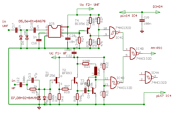

(#) krajnyak_dani hozzászólása Nov 2, 2009 /
Megépítettem Vicsys frekvencia mérőjét először az panel és az LCD szalagkábellel volt összekötve, azzal néha működöt csak ,mert vagy lefagyott a mérésnél ,vagy teljesen fekete volt az első sor. Most tüskesorral kötöttem össze az LCD-t és a panelt ,be ezzel sem jó mert a kijelzőn csak hülyeség jelenik meg(naggyából mindig ugyan az) aminek az utolsó 3 karaktere változik csak, vagy nincs semmi az LCD-n. A PIC lábaira közvetlenül rákötöttem egy 100nF-os kondit. A PIC-et ICD2-vel programoztam és nem írt ki semmi hibát.
Mi lehet a hiba?
Előre is köszönöm a segítséget
(#) gydanee válasza krajnyak_dani hozzászólására (») Nov 2, 2009 /
Az LCD bekötése biztos jó? És az LCD-ben lévő vezérlő IC?
(#) kaqkk válasza krajnyak_dani hozzászólására (») Nov 2, 2009 /
Ha "hülyeségeket " ír ki az lcd biztos hogy a bekötés
a hibás nézd át a lábak sorrendjét !
(#) krajnyak_dani válasza kaqkk hozzászólására (») Nov 2, 2009 /
A szalagkábellel működöt, azt írta ki amit ki kellet neki csak lefagyott.

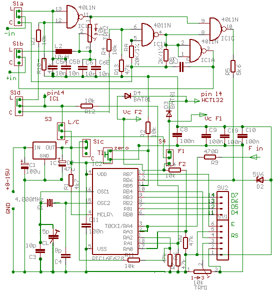

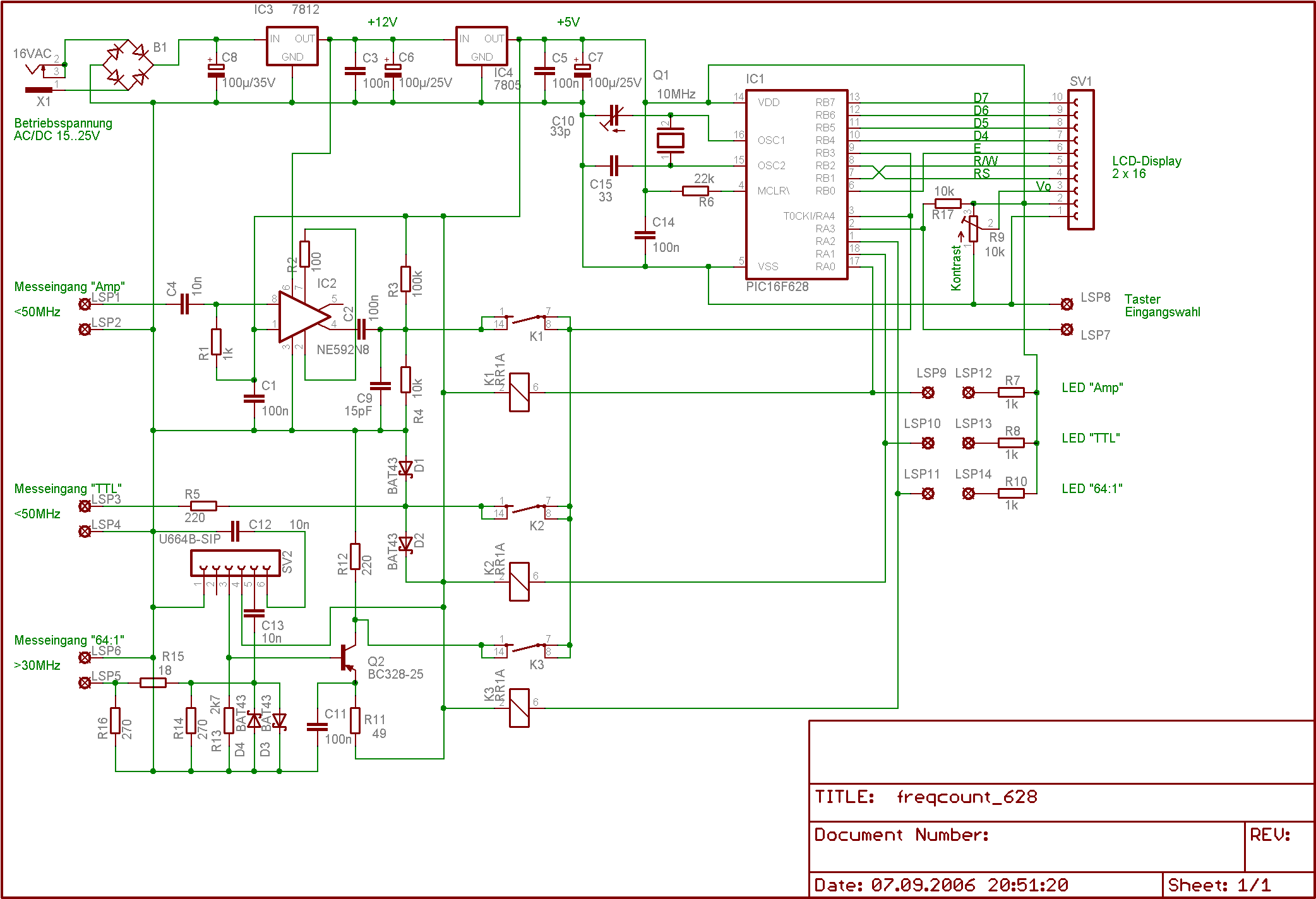

(#) vandorbot hozzászólása Nov 8, 2009 /
Ez működik:
Ez meg még plussz LC mérő is:
Jó linket kellene megadnod!
Frankye

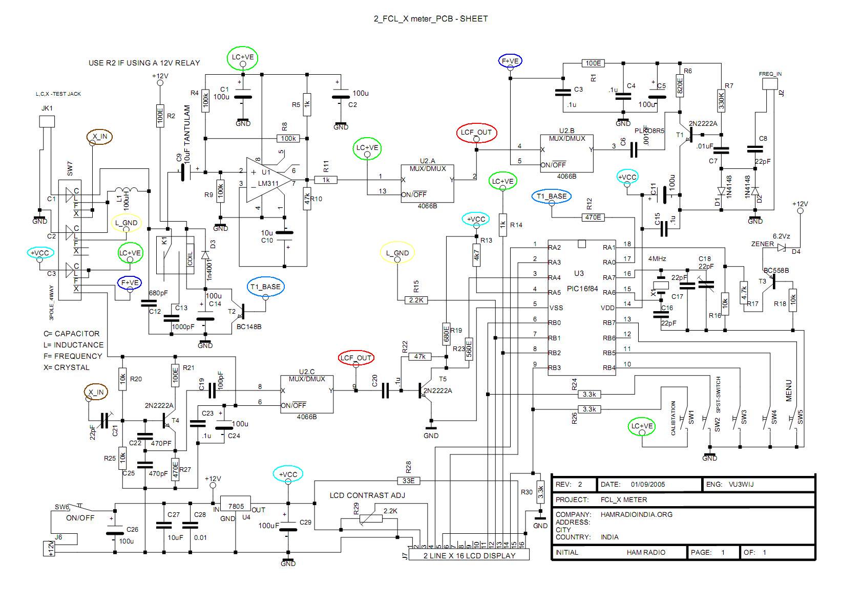

(#) HA3GX hozzászólása Nov 10, 2009 /
Itt egy új frekvencia, kapacitás, induktivitás mérő (Quartz teszter) kapcsolási rajz. Nemsokára én is nekiállok, csak megszerzem az alkatréseket hozzá. Igaz kicsit drága, de megéri ha elkészül. Csatlom a fájlokat.
fcl_meter.zip
(#) vandorbot válasza vandorbot hozzászólására (») Nov 11, 2009 /
Bocsomat, valóban. Remélem így jó lesz.
(#) HA3GX hozzászólása Nov 11, 2009 /
A csatolt képen az azonos színnel bekarikázott részeket ugye össze kell kötni?
(#) Frankye válasza HA3GX hozzászólására (») Nov 12, 2009 /
Az azonos elnevezésűeket igen, össze kell kötni.

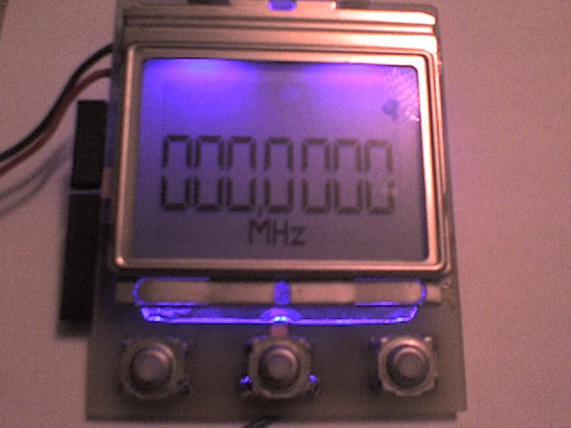

(#) pivi1 hozzászólása Nov 15, 2009 /
Azoknak szeretnék egy alternatívát mutatni,akik nem rendelkeznek vagy nem akarnak befektetni egy LCD modulra,ugyanakkor birtokukban van régi Nokia 3310,3210
kijelző.Itt szeretnék köszönetet mondani azoknak a fórumtársaknak akik más fórumokban feltárták a mobil kijelzők működését.Ha valakit érdekel, a forrásprogramot is feltehetem.Megbízhatóan, pontosan működik,de ráfér még a fejlesztés.
(háttérvilágítás egyfolytában világít stb...)
A képen látható nyomógombok ne tévesszenek meg senkit hogy a rajzon nem szerepelnek,nem frekvenciamérőnek indult.
