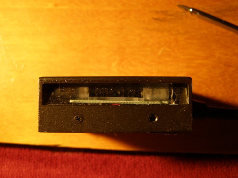

Hali mindenki!
Szert tettem egy Compaq alkatrésztemetőből egy ilyen kütyüre. Nagynehezen sikerült megtalálnom, hogy mi is ez: egy vonalkód olvasó. Konkrétan semmit nem találtam róla, csak, hogy mi ez s mibe való. Bővebben: Link
Csináltam pár képet róla, a fő alkatrész bent egy szép proci (rengeteg I/O láb meg minden, alig van használva belőle valami. (adatlap mellékletben)
Táplábaira sikerült rájönnöm (+5 V: piros, GND: lila vezeték). Adtam rá tápot, pittyent, piros ledek világítanak, gondolom adatot vár.
A kérdés: van e valakinek tippje, hogyan lehet ezt illeszteni valamihet (pl. PC), mi alapján, miféle protokollal működhet?

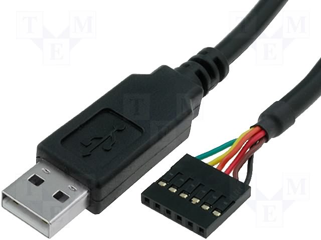

(#) boczhunor válasza Szoki hozzászólására (») Okt 17, 2009 /
Szia.Szerintem mivel a kábel 6 drótból áll és a vonalkód olvasókat számítógéphez kell csatlakoztatni,egy USB TTL-232-ről lehet szó.A képeken látható,hogy néz ki ez.A kapcsolás lelke egy FT232 USB Uart.Remélem segíthettem.Sok sikert továbbra is.
(#) Szoki válasza boczhunor hozzászólására (») Okt 17, 2009 /
Nem kell nekem USB-s com port, van az alaplapon com ha soros protokollt használ, már csak a lábkiosztást kéne kideríteni... Kisérletezéstől meg kicsit félek, jó lenne még az a com port másra is

(#) interferi válasza Szoki hozzászólására (») Okt 18, 2009 / 4
A PA168100 képen a 16 lábu ic n milyen szám van ?
(#) Szoki válasza interferi hozzászólására (») Okt 19, 2009 /
SP202EEN
(#) Szoki válasza Szoki hozzászólására (») Okt 19, 2009 /
nafene!
rs232 illesztő végén még ez lezs a megoldás, basszus utánanézhettem volna, na mind1
vonalkódolvasó progit nem tud valaki hozzá, hog ki tudjam probálni?
naszóval. kék-zöld kábel volt a Tx-Rx, összedobtam géppel, hyperterminal be, 9600 bps (utánanéztem, barcode readerek ilyen sebbel mennek), és láss csodát,megy vonalkodot lát, egyből szépen olvas mindenfélét, csippan-villanik mellé, minden.
