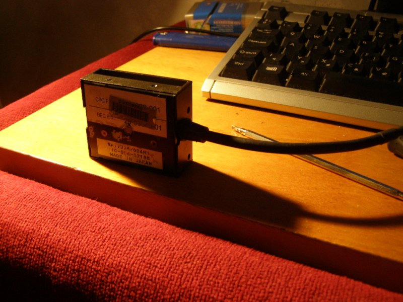

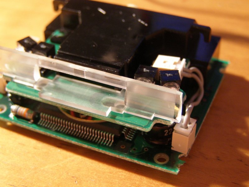

Szert tettem egy Compaq alkatrésztemetőből egy ilyen kütyüre. Nagynehezen sikerült megtalálnom, hogy mi is ez: egy vonalkód olvasó. Konkrétan semmit nem találtam róla, csak, hogy mi ez s mibe való. Bővebben: Link Csináltam pár képet róla, a fő alkatrész bent egy szép proci (rengeteg I/O láb meg minden, alig van használva belőle valami. ![]() Táplábaira sikerült rájönnöm (+5 V: piros, GND: lila vezeték). Adtam rá tápot, pittyent, piros ledek világítanak, gondolom adatot vár. A kérdés: van e valakinek tippje, hogyan lehet ezt illeszteni valamihet (pl. PC), mi alapján, miféle protokollal működhet?

Szia.Szerintem mivel a kábel 6 drótból áll és a vonalkód olvasókat számítógéphez kell csatlakoztatni,egy USB TTL-232-ről lehet szó.A képeken látható,hogy néz ki ez.A kapcsolás lelke egy FT232 USB Uart.Remélem segíthettem.Sok sikert továbbra is.
Nem kell nekem USB-s com port, van az alaplapon com
![]() ![]() Amugy: szerintem nem egészen soros port lesz az, 5 voltos az egész cucc, valami jelszintkonverternek kellene benne lennie, de én nem találtam...

rs232 illesztő ![]() ![]() vonalkódolvasó progit nem tud valaki hozzá, hog ki tudjam probálni?
naszóval. kék-zöld kábel volt a Tx-Rx, összedobtam géppel, hyperterminal be, 9600 bps (utánanéztem, barcode readerek ilyen sebbel mennek), és láss csodát,megy
![]() Ha csak tápot adok neki, akkor is szépen látja a vonalkódot, csippan-villan ![]() Nagyon király ![]() Már csak egy norm progi kellene, hyperterm kicsit gagyi kicsit ![]() interferi: pont a tied ![]()
