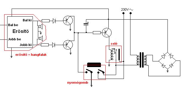

Szeretnék egy áramkört ami bizonyos idő után automatán kikapcsolja az erősítőt ha nem szól rajta semmi. Nem találtam hasonló topikot, hát nyitottam egyet. Készítettem egy rajzot (mellékelve), de mielőtt megépíteném, várom róla a véleményeket, hogy szerintetek működne-e, milyen problémák merülhetnek fel.
A kondi értékével lehetne állítani a készenléti idő hosszát. Szerk: a nyomógomb rugós, nem marad bekapcsolva, csak pillanatig zárja az áramköreit (bekapcsolás pillanata) A képen látható egy kétáramkörös nyomógomb ami "bekapcsolná" a trafót, feltöltené a kondit ami nyitva tartja a relét ami a trafót "bekapcsolva" hagyja, amig meg nem szólal a zene vagy amég le nem merül a kondi és meg nem szakít a relé--->"kikapcsol a trafó". Lehet hogy érdekes gondolat és sokatok szerin felesleges is, de nekem szükségem lenne egy ilyen szerkezetre.
Értékeket nem írtam mert még nem tudom milyen alkatrészekből akarom összeépíteni, csak gyorsan csináltam egy rajzot. A trafó egyébként 230/20V

meg lehet... 555-el csinász egy késleltetőt és lefutó élre vezérled. A relé helyére tedd az időzítőt... amikor a relé kikapcsolna elindul a késleltetés.
Ez kb. olyan amire neked szükséged van, mert ha van HF jel akkor gyorsan bekapcsol, ha megszűnik akkor a C4 a D1 dióda miatt nem tud a műveleti erősítő kimenetén gyorsan kisülni, hanem a 10 Megán szép lassan.
Ha nem akarsz külön tápot, akkor kétáramkörös relével szakítsd meg az erősítő +-tápját, a kikapcsoló cuccot pedig kösd rá egy olyan stabilizátorra, ami közvetlen csatlakozik a +tápra.
Én inkább így oldanám meg...
őőő... Nem akarok kötekedni, de PNP tranyó bázisárama viszonylag gyorsan feltölti a 100u -ós kondit, mivel a bázisáramot csak a relé tekercse korlátozza...
Gondolom úgy képzelted, hogy a 100k-án keresztül töltődik majd fel...

Ez így igaz! A 24V-os 5A-t kapcsolni képes relé tekercse 1200ohm, így a kapcsolás 6-7 másodperc körül időzít, a 100k a korrekt lezáráshoz kell a PNP tranyónak. Amúgy egy dolgot mégis lefelejtettem (fejből rajzoltam és már régen csináltam egy redőnymozgatáshoz vmit, de most belenéztem a dobozba) kell még egy soros 5..10k a bázissal sorosan a védelme érdekében. Ez az időt is növeli kb3-4 másodperccel.
Na kipróbáltam az általam készített kapcsrajz alapján az automata kikapcsot. Csak az első tranyót forrasztottam be és csak az egyik sávban(csak próbaképp), másik tranyó és relé helyett egy ledet kötöttem be, hogy lássam működik-e a dolog.
Szólt a zene, világít a led, idáig semmi gond, de ha leveszem a zenét akkor is világít a piszok! ![]() Na most mi van? Elvileg ilyenkor nincs áram a dróton. Kipróbáltam mindkét ágban, de ugyan az a helyzet. Milyen tranyóval lehetne megvalósítani a kapcsolást hogy működjön is? Nem hiszem hogy túl érzékeny tranzisztort használtam(egy bitang teljesítménytranyó), mert sorban a bázissal egy ellenállat se segített. Valakinek van valami ötlete? Az se rossz megoldás ha elmagyarázzátok Szabi álltal linkelt kapcsolásokat hogyan kell összekötni(esetleg egy teljes, komplett rajzzá alakítan), mert az is érdekel!
szerintam ezért világít, mert a led csak 10-15mA-t cvesz fel. Mig egy relé sztem többet. Ezért meghosszabbodott a kikapcsolás ideje. Tegyél be egy relét, és nézd meg jó-e
Nem véletlenül rajzoltam át az áramkörödet! A tranzisztorok a feltüntetett módon állandóan nyitva vannak, a kapcsolás nem működhet, és csak azért nem ment tönkre a tranyód, mert sokat kibíró fajta.
Ha megnézed, én szinte ugyanazt rajzoltam le, amit Te, tehát az ötleted alapjában véve nem rossz, de a kapcsolás úgy nem működőképes. A jelfogadó pozícióba tégy NPN tranzisztorokat, bármely BCxxx jó. A bázist - mivel váltóval támadod - védeni kell a negatív félperiódusoktól, erre van a fordított irányú dióda (pl 1N4148 v. bármi) A kimenetről 5-600mV hatására a tranyó (a csúcsoknál) nyit, az ő kollektoráramát korlátozó 240ohmos ellenállással sütögeti ki a 100µF-os elkót, amit - a relémeghajtó PNP tranyónak köszönhetően - elegendő a tápfesz mínusz 0,7V szintre húznia, hogy a relé húzva maradjon. Ha a zene mindkét csatornából szól, a kondi üzem közben csaknem teljesen kisütött állapotban van, így 7...10 másodperc csend után képes csak feltöltődni, amire a PNP lezár (mert ugye neki a bázisának tápfeszközeli értékre kell kerülnie ehhez) a relé elejt. Az időt nagyobb kapacitású kondival meg lehet növelni. A kapcsolás nagymértékben zavarérzéketlen: nem érzékeny tüskékre, tápfeszváltozásra stb.

Szabi linkjén látható kapcsolás (az első) komplett, a harmadik azt mutatja, hogyan védd az IC bemenetét, ha hangszórókimenetre kell csatlakozni (mert az első rajzon lévő az hangfrekis kimenetre csatlakoztatható, max 2Vpp jelre).
A kapcsolás működőképes, egyetlen szépséghibája, hogy kell hozzá egy független tápegység (ez is le van rajzolva). A Te elgondolásod - ill. amit átrajzoltam - sztem a legegyszerűbben megvelósítható és tudja a leckét, bár egészen kis hangerőnél - ami nem éri el a hangszórón a 0,6V-ot - persze ki fog kapcsolni. Ha ez gond, akkor össze kell gyúrni a két kapcsolást. A külön táp elkerülésének egyetlen módja az - általad (is) alkalmazott - relé munkaérinkezjét áthidaló BE gomb.

Nekem szimpibb a BEKAPCS gomb, maradok az álltalad javított rajznál. Egyébként mi alapján javítottad? Mit használtál teszteléshez? Mégegyszer kössz a fáradozást hogy utána néztél a dolognak.

Saját kútfőből javítottam
