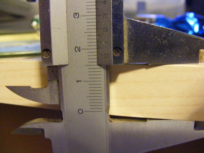

Az íróasztalom kétoldalt laminált, mérve 18,2mm-es.
(#) Action2K válasza szamóca hozzászólására (») Nov 1, 2009 /
Az új szabvány szerint, már 19mm, sajna.
(#) szamóca válasza Action2K hozzászólására (») Nov 1, 2009 /
Laci! Régen is 19-es volt, csak akkor is (mindig mínuszba) 18-ig eltértek. Ez ugyanaz hogy napjainkban ha megmérsz egy 2mm-esnek árult vas zártszelvényt, akkor az mind 1,8, vagy az alatti.
Nem kötekedésként, de van külön 19mm-es bútorlap is (ez nem a gyártási szórás). MFC bútorlap
Ja igen, a tolómérőm már muzeális darab lassan.
(#) ptesza válasza Action2K hozzászólására (») Nov 2, 2009 /
Ebből az a tanulság, hogy érdemes rámérni az anyagra ,mielőtt dobozt terveznénk belőle.
18mm : 69,73L
20mm : 67,9L
1.8L különbség , és ez már számíthat. :yes:

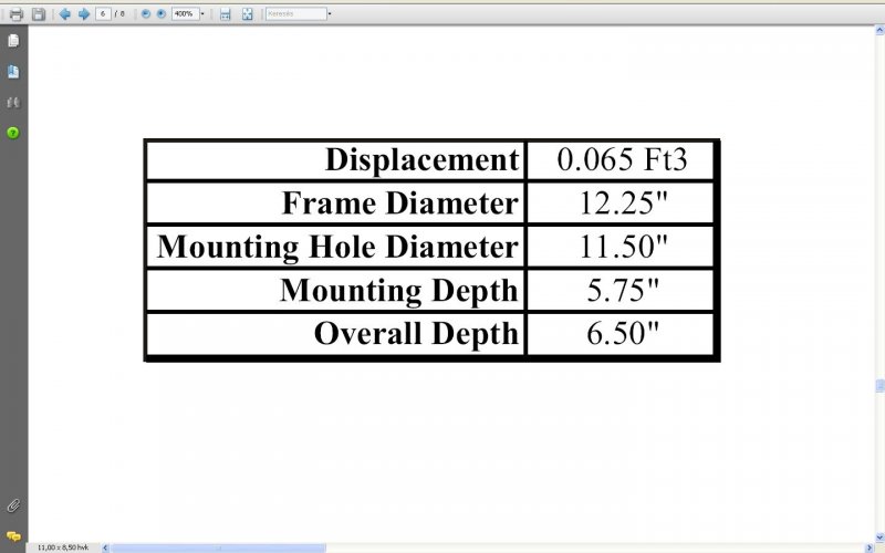

Sziasztok. Valaki megmondaná hogy, a képen hol találom azt hogy beépítési méret? Gondolom itt írják le a hangszóróról beépítési méretét. És még annyit ha megvan akkor az hány cm? A választ előre is nagyon szépen köszönöm!!
(#) Zupp87 válasza subwoofer220 hozzászólására (») Nov 7, 2009 / 1
Mounting Hole Diameter. Az inch-et pedig úgy tudod átszámolni centibe, hogy megszorzod 2,54-gyel. Késő van, idáig dolgoztam.. nincs kedvem már számolgatni..
(#) subwoofer220 válasza Zupp87 hozzászólására (») Nov 7, 2009 /
Rendben megértem. Nagyon szépen köszönöm!!
