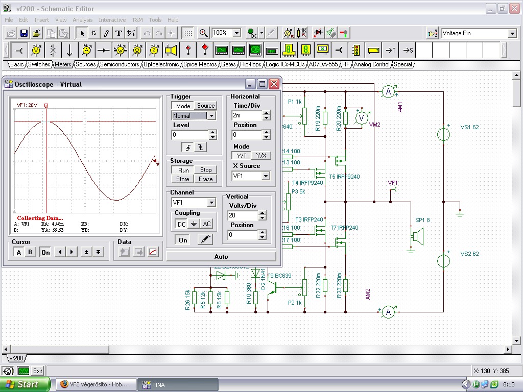

(#) lapose válasza water hozzászólására (») Nov 5, 2009 /
„A 2,7A átlagáram ami FOLYAMATOSAN folyik a feteken, ez nem csúcsérték amit még győkkettőzni kéne!”
Csakhogy ilyen nincs. Ez az egyszerű áramkorlát nem tud átlagolni, egyszerűen mikor az áram átlép egy beállított értéket, átmegy áramgenerátoros üzembe. Ha a jeled szinuszos, ez csak a csúcsérték lehet, az effektív érték ennek a gyök ketted része, ezt meghaladva a jel durván torzítani fog.
Persze be lehet állítani úgy, hogy az áramkorlát a 2,7A-es effektív értékéhez tartozó csúcsértéknél határoljon(kb. 3.8A), de akkor a megfogalmazásod hibás.

(#) lapose válasza water hozzászólására (») Nov 7, 2009 /
„Tényleg rosszul fogalmaztam, de ettől még érthető: a 2,7A váltóáram vagyis effektív érték mivel nem egyenfeszt erősítünk.”
Fölösleges nem létező fogalmakat létrehozni, amit ha valaki nem ért meg, neked nem tetszik. Az effektív érték nagyban függ a váltófeszültség alaki tényezőjétől, zenénél közel sem biztos, hogy gyök kettő, ezért itt nem nagyon lehet ezt értelmezni.
Sokkal egyszerűbb lenne mindenkinek, ha utána néznél, és korrektül megfogalmaznád a mondanivalódat.
(#) lapose válasza hazardresistor hozzászólására (») Nov 7, 2009 /
Valamit szerintem elszámoltál.
Itt egy tranzisztorra olyan disszipáció jut, aminek a feszültsége 62V, az árama pedig egy 3.8A csúcsértékű félperiódusnyi szinuszjel(szinuszos táplálás esetén).
Ez négyszög jel esetén sem több kb. 118W-nál.

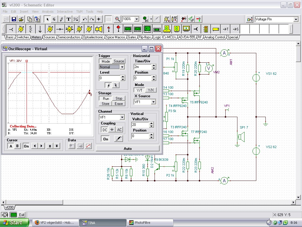

(#) water hozzászólása Nov 8, 2009 /
A gyengébbek (**** **. ****** ***** ******* ******) kedvéért néhány kép:
Az egyiken jól látható hogy a végfok teljesen ki van vezérelve, a kimenő teljesítmény kb. 215W.
A másik képen a terhelést 7 ohmra csökkentve már látható hogy a védelem limitál.
A disszipáció is bőven a határon belül van, ahogy lapose is írta.

(#) highand hozzászólása Nov 9, 2009 /
Segítő szándékkal mindenki számára:
Egy erősítő kimenő teljesítményét szkóppal úgy célszerű mérni, ha megmérjük a torzítatlanul kivehető feszültséget sinusos jellel csúcstól-csúcsig. Legyen ennek a jele Upp.
(1) A teljesítmény ebből: Upp négyzeten/32*terhelő imp
Amennyiben a kimeneti áramot tudjuk mérni vagy beállítani, azt rendszerint a földhöz ( közép feszültséghez) képest féloldalanként lehet, mégpedig az áram csúcs értékéhez köthető általában a beavatkozás. Legyen ennek jele Ip. ( és nem Ipp, mert az ugye a csúcstól-csúcsig érték lenne, azaz a kétoldalas) Tehát sinusos jel esetén, a féloldalankénti csúcsárammal kifejezve:
(2) teljesítmény=Ip négyzeten*terhelő impedancia/2
Ellenőrizzük ezt vissza:
8 ohm terhelés esetén 100W-hoz az (1)-ből számítva 80Vpp szükséges, 200W-hoz 113Vpp. Ez féloldalanként 56,5V kivezérlést és 8 ohm esetén 7,06A féloldalankénti csúcsáramot igényel.
Visszahelyettesítve ezt a (2)-be azt kapjuk, hogy 7,06A féloldalankénti csúcsáram esetén a teljesítmény 200W.
4 ohm-ra számolva 80Vpp esetén a féloldalankéntti csúcsáram az 80/2/4=10 A
Visszahelyettesítve ezt a (2)-be azt kapjuk, hogy 10*10/2*4=200 W.
Látható, hogy fenti (1) és (2) képletek sinusus jel esetén helytállóak.
