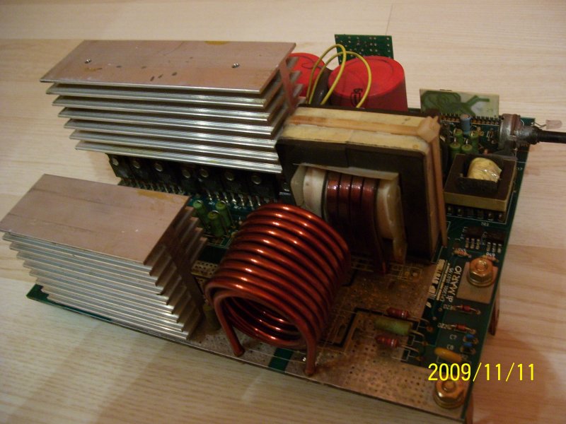

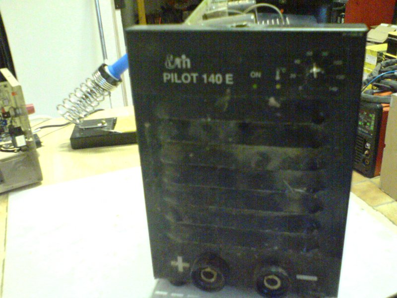

Szeretnék segítséget kérni! Javított már valaki Migatronic Pilot 140 invertert? A gép leesett, de nem üzem közben. Az eset után bekapcsolták, hogy túlélte-e a bukfencet, és durr és füst. Eltört a panel, megjavítottam, kicseréltem ami rossz volt, de nem teljes a siker, mert a gép csak 22V kim. feszt produkál. TDA1060 a lelke. Kicsit megcsüntem vele.

(#) mpisti válasza zozi83 hozzászólására (») Nov 12, 2009 /
Hegeszteni nem próbáltál vele?
Ezt csak azért kérdezem, mert van olyan gép, amely a hegesztőkör feszültsége helyett csak a szabályzókör feszültségét küldi ki a kapcsokra. Majd amikor a kimenet rövidre záródik az elektródán keresztül, akkor kapcsolja be a teljesítmény fokozatot.

Nem próbáltam hegeszteni vele, mert kicsit furcsa hangja van a főtrafónak, sípol üresjáratban. Ma kicseréltem a tda1060-at meg a két lm324 et biztos ami biztos alapon. Még nem indítottam el. Holnap rövidre zárom egy pillanatra a kimenetet letekert poti állásnál majd feltekerés és elvileg meg kell jelennie a 70 V körüli fesznek, ha ez ilyen szabályzású. Nem találkoztam még migatronic-kal. Majd jelzem mi lett az eredmény. Köszönöm hogy válaszoltál!

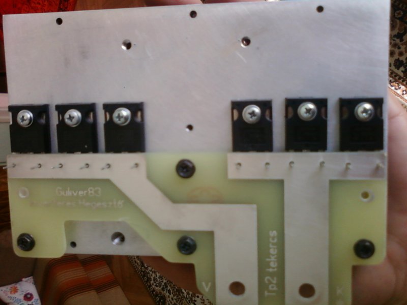

(#) guliver83 válasza vottokar hozzászólására (») Nov 12, 2009 /
Én igy oldottam meg a dióda hidamat, csak nics fotó arról, hogy hogyan is néz ki a nyák alatt.
A Cathod lábain azon egy saru van ami oda van csavarozva a hütőbordához.

Én megnézném a snubber kört,hogy nincs-e szakadt kondi vagy dióda benne. Valamint a szimmetriát az alsó és a felső ág vezérlésében. De a méréses vizsgálatot csak külső táppal! Semmi 230V! Bocs,de most mennem kell, ha gondolod, délután folytathatjuk a diskurzust.

(#) vottokar válasza guliver83 hozzászólására (») Nov 13, 2009 /
Nálam az sajnos nem válna be, mert a diódák alatt van (lesz) az anód oldali áramvezető réz"sín" így nem férne el rendesen. Akkor már egyszerűbb felkanyarítanom a felfogató lyuk irányába, ahogy mpisti ajánlotta. De a te terveden nagyon jól beválik, mint látom. (remélem legalább olyan jól fog szuperálni a géped, mint ahogy kinéz.)

Elindítottam a migatronic kacatot, ua. a helyzet mint tegnap, 22V sípolás, viszont találtam egy a hibát az impulzustrafó egyik szek. tekercse 0,45 ohm a másik 0,2ohm a primer 0,45. Kiforrasztottam az alján látszik hogy kapott egy pofont a zárlatos alkatrészek miatt. Egy vékony réteg műgyanta volt a tekercs felett, szétszedtem 1:1:1 es áttételű 0.2 es CuZ-vel van tekerve 3 x 32 menet ferrit gyűrűn. Van egy hasonló paraméterű UTK trafóm lehet megpróbálom külső tápról mit csinál vele.

Na ugye az asszimmetria!
A zárlatos tekercsről az egyik oldal nem kapott vezérlést, A zárlatos impulzustrafó pedig fütyült.
A snubber diódák és a kondenzátorok vizsgálatát ne hagyd ki, az elszíneződött ellenállás arra utal, hogy határértéken járatták. Szerintem cseréld nagyobb wattszámúra, ugyanakkora ellenállás érték mellett.
A repedt előtöltő ellenállás arra utal,hogy többször előfordulhatott, hogy az előtöltő ellenállást söntölő relé nem kapcsolt be. Ez abban az esetben szokott előfordulni,ha a söntölő relé a főtrafó szekunderéről kapja a táplálást, és valamilyen reteszelési hiba miatt nem engedte a relét bekapcsolni.
