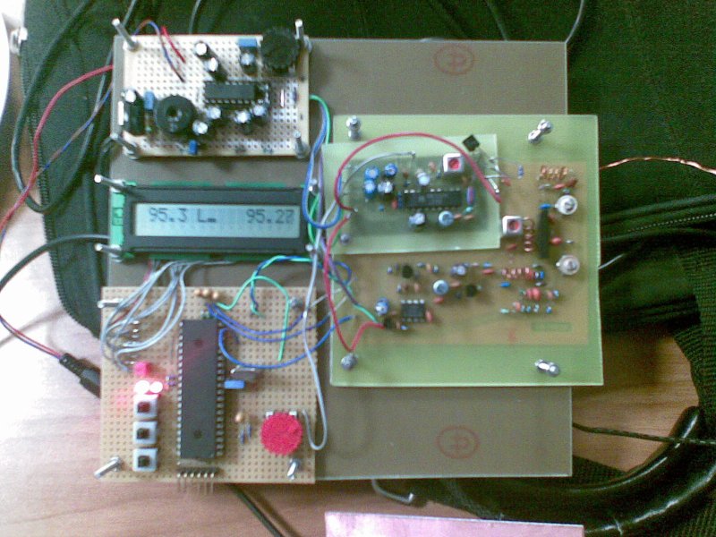

Az univerzális adapterek jók szoktak lenni. Fel kell tekerni, hogy legalább 10V jöjjön ki belőle, a 7805 elé a panelra egy párszáz µF elkó, a 7805 ki- és bemeneti lábaihoz 100-220nF, lehetőleg kerámia, vagy jó minőségű fóliakondenzátor (pl. valamilyen "multilayer", de semmiképp sem tekercselt, mert annak meg nagy az induktivitása). Egy így felépített tápegység tökéletes kell, hogy legyen a PIC számára (is). A PIC táplábaihoz a lehetőség szerint legközelebb elhelyezve szintén kell valamilyen hidegítő (csatolásmentesítő - nemrég írtam is róla itt a topicban) kondenzátort tenni, a 100nF kerámia bevált megoldás.
Nemrég betettem egy fotót egy másik topicba: http://www.hobbielektronika.hu/forum/files/36/36618abd2ebc108a24364...63.jpg
Ezen a deszkán a bal felső (audio végfok) panelre jön be egy dugasztápról 15V körüli nyers feszültség, amiből egy LM317-tel állítok elő 10.5V körülit, ez tálplál minden egységet. A rádiófrekis panelen van egy 78L05, ami az ot tlévő, 5V-os alkatrészeket látja el tápfeszültséggel, és látható, ahogy innen van "ellopva" az 5V a PIC-es vezérléshez is (kék-zöld összetekert érpár), meg még más egységekhez is (piros vezetékek). Az egész tápellátás olyan gány így, hogy az valami borzalom, ennek ellenére a PIC-es résszel soha nem volt semmiféle bizonytalanságos problémám.
