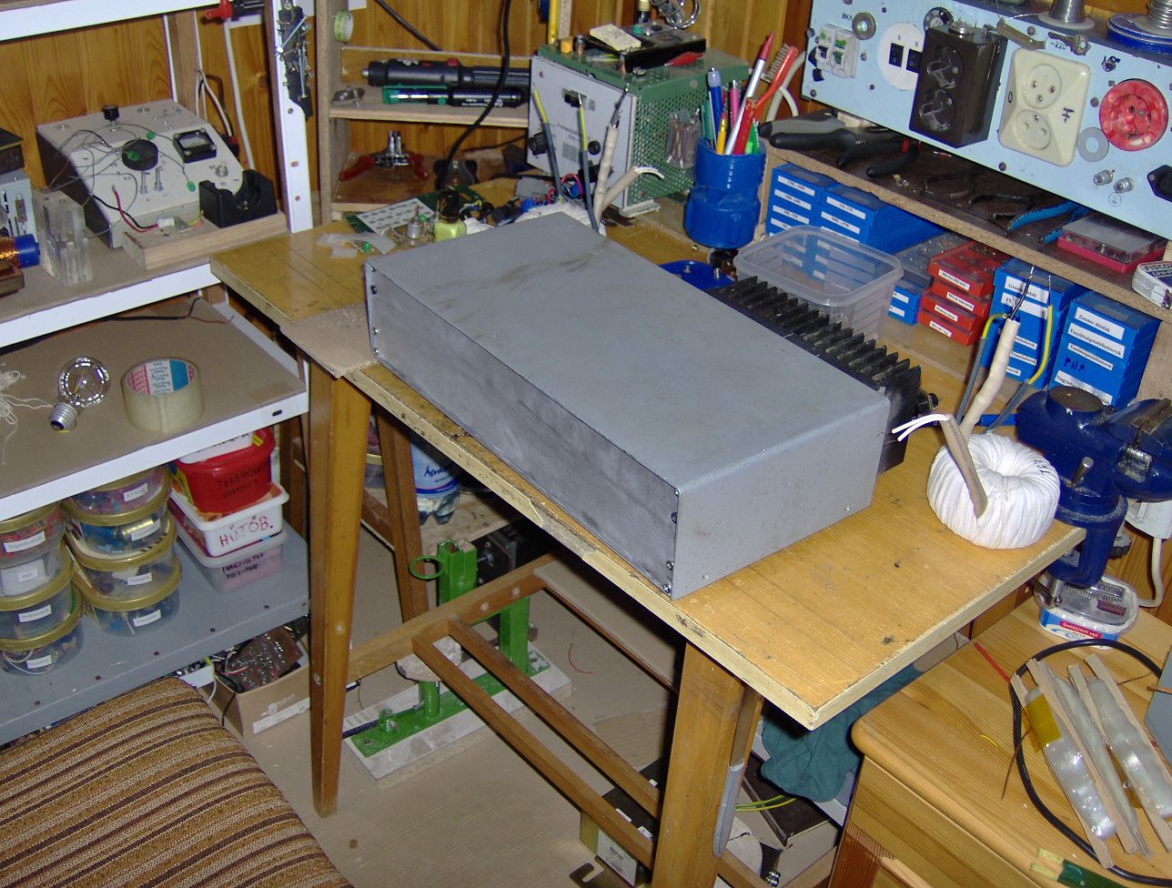

(#) zoly15 hozzászólása Okt 27, 2009 /
Hali mindenkinek!
Korábban szó volt hogy milyen hűtőbordát alkalmazzak Bővebben: Link
Mostanra már a dobozt készítgetem..
Kb 10 percel ezelőtt drót korongoztam le az elő és hátlapot..
Kicseréltem egy új lemezre mert a régin furatok voltak..
Jelenleg így néz ki..
Így, valaki tud mondani valamit hogy elég lesz-e a hűtés?
Én tervezek rá ventilátoros hővédelmet is..
Előre is köszönöm!
(#) vendelkiraly válasza zoly15 hozzászólására (») Okt 27, 2009 /
Szerintem bőven elég lesz!
Az én bordáim túl nagyok, az egyik is elég lett volna. Akárhogy is próbáltam "meghajtani" az erősítőt, csak kicsit lettek langyosak. Szerintem fölösleges lesz a ventilátor, így hogy dobozon kívűl lesznek a bordák, szerintem ne aggódj a melegedés miatt. Elhangzott itt már olyan véleményis is, hogy bemelegedve, sokkal jobb lett a B5 hangja. (ahhoz, hogy az én B5-öm bemelegedjen fűtőszálat kéne beépítenem )
Szépen alakul a dobozod, látom dual-monó lesz, szerencsés döntés
(#) zoly15 válasza vendelkiraly hozzászólására (») Okt 27, 2009 /
A bordák dobozon kívül lesznek, direkt így gondoltam el.. Akkor a hűtés lehet hogy felesleges lesz..
Igen, Dual mono.. Így sikerült a tápom..
De ha már itt tartunk, miért jobb a Dual mono?
Ha én megépítem, a kettő GND-jét össze kell kötnöm nem?
Hiszen ha a jelet ráadom akkor a GND ott lesz összekötve..
Előre is köszönöm a választ!
(#) Alkotó válasza zoly15 hozzászólására (») Okt 27, 2009 /
De CSAK a bemenetüknél lesz összekötve a két oldal, sehol máshol. Ez a lényeg.
„De ha már itt tartunk, miért jobb a Dual mono”
A kérdés jó. Erről akár napokat lehetne beszélni. Nem biztos, hogy jobb, és az sem biztos, hogy meghallanád a különbséget, de célszerű, és praktikus megoldás. És kielégíti azt az igényt, hogy teljesen el legyen választva a két csatorna. Ahogy Alkotó is írja, csak a bemenetüknél lesz összekötve a kettő.
