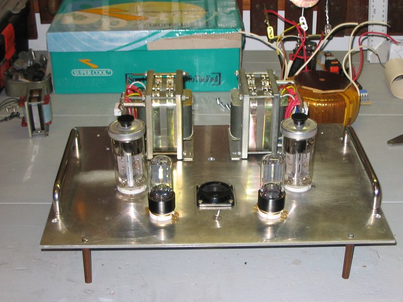

Pár kép a készülő GU50-ről. A doboz első lakkozás után, jön még a csiszolás és a végső lakk réteg.A hálózati trafó kicsit túlméretezett 300VA-es toroid, igaz nem is melegszik.Amúgy a cucc teljes teljesítmény felvétele 80VA.

Van hasonlóság igen, szempont volt nálam is, hogy a GU-k látszanak a 6N8Sz-ek ne takarják el őket.A potméter viszont az előlapba kerül , fából lesz esztergálva. A vörösfenyő meg a mahagóni a kedvenc színeim lazúrban. Ez a szín vörösfenyő. Dicsértem az elkészült erősítőidet privát, de majd a hatodik nekem is jobban sikerül. ![]()
Szép lesz! Tetszik a GU meg a 6n8sz egymás mellett... Nekem is ez a csőkészlet lesz, csak rakok bele egy EM84-et is. A kimenő SM85B?

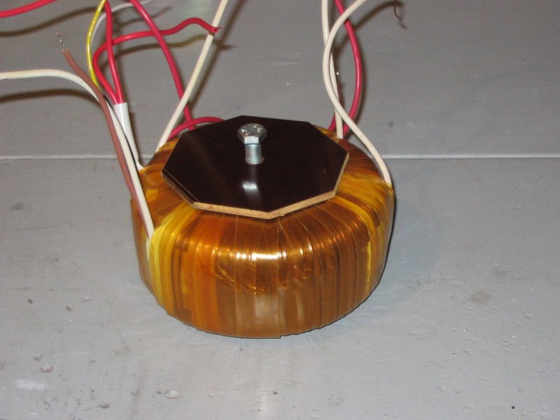

Miért rezeghet egy hiperszil táptrafó, ha nincs rajta semmilyen terhelés? Összeszorítottam egy fémlappal, de mindig rezeg, összenyomtam oldalról, akkor is. A fémlap elég jól összeszorítja a vasakat. Az érintkező felületek 600-as csiszolópapírral meg vannak csiszolva, egyenesek, nagyobb karcolások nincsenek rajta. Valahol menetzárlat lehet esetleg? Már 10-20 órát üzemelt így minimum, eddig még nem égett le a trafó, de most fel akarom tenni a dobozra, így nem rezeghet sehogy sem.
Ha nem melegszik, csak rezeg, akkor az nem elektromos hiba ! nagy a légrés ! a 600-as papír túl durva, 1600-as jobb lenne, és teljesen sík lapon kellene csiszolni, víz helyett valami finom olajat használva. Bilincseket amennyire scak lehet meghúzni! Próbáld meg, pl kis nyákdarabokkal kiékelni a csévét, ha szűnik a rezgés, akkor vagy hagyod így, és majd mindig utána "ütsz" vagy glugy glugy glugy ... bele a lakkba !

Köszi. Nekem is volt tervezve bele 2db EM80, de a hálózati trafó túl nagy helyet foglal, így kimarad. Helyettük lesz a műszer az anódáram mérésére.
Igen a kimenők SM85B magra készültek. Ha már szóba került, sikerült vennem 3db SM85B magot, eredeti csomagolásában, /német, 0,3-as/ Postával együtt 4000Ft-ért. ![]() Idézet: Milyen osztással , elrendezéssel készült a kimenő . A kapcsolási rajzról lehet tudni valamit ? triódás , pentródás , mekkora tápfesz STB? „Igen a kimenők SM85B magra készültek” ![]()
Köszi, 1000-es papír a legfinomabb ami itthon van, megpróbálom azzal. Nem szokott melegedni a trafó pár óra járás után se. Lakkom nincs úgyhogy nem lesz impregnálva, meg így bármikor szét tudom szedni.
5 primer osztás,osztásonként 3sor,soronként 145 menet .
A szekunder 4 osztás, osztásonként 71 menet, párhuzamosan fogva. / Teljes sorok / 4 ohmos hangfalhoz.A kapcsolási rajz az elektroncső. hu -ról van,a kettes verziójú GU. Egyenlőre csak triódának kötve lett kipróbálva, 430 V anódfeszültséggel.
