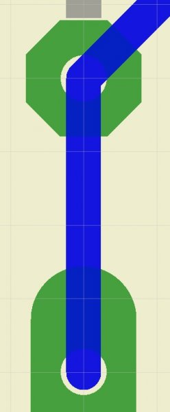

Helló elektrocad.
Az alkatrészek elhelyezését, és a vezetékezést is 0.1 inch raszteren csinálom. Az ellenállás lábai. és a "közepe" is raszterre került.
Hiába törlöm a vezetéket és vezetékelem újra, nem köti be.
Megpróbáltam más színnel kimásolni, hátha jobban látható.
Tudom, ez csak szépség hiba, de hiba. És miért overlay?
Köszönettel.
(#) Sendi válasza elektrocad hozzászólására (») Nov 18, 2009 /
Helló elektrocad
Kitöröltem az ellenállást és újra leraktam.
Akkor sem hajlandó bekötni.
Nézd meg egy másik részletnél még az IC lábat sem köti be.
És az IC többi lábát sem.
Köszönettel
(#) elektrocad válasza Sendi hozzászólására (») Nov 18, 2009 /
Helló Sendi,
nálam ugyanez a hiba akkor lépett fel, ha egy vezeték, wire vége szabadon maradt, úgy mentettem el, kiléptem a programból. Újraindítás után a vezeték végére egy alkatrészt helyeztem. Az már nem csatlakozott automatikusan, de a vezeték utolsó szegmensének törlése és újra rajzolása után helyrejött.
A rasztert 0,1 inchnek írtad, próbálj meg 0,05 inchben dolgozni. Egyébként a kép alapján annyinak tűnik. A tokozások 0,05 inchben készültek. Nem szabadna különbségnek lenni, mert az egyik a másik egész számú többszöröse.
„Tudom, ez csak szépség hiba, de hiba.”
Ha Gerbert generálsz, akkor már nem csak szépséghiba. A vasaláshoz lehet csak az.
Esetleg, ha a programod nem éppen "eredeti", próbáld meg ugyanazt a Light verzióban. Ha ugyanazt műveli, kicsit pontosabb leírással utána lehet nézni.
Most látom, a 4.16-ba írtál, azzal dolgozol?

A következőt csináltam:
A board-n lefuttattam egy hálóra igazító ULP-t.
És most, a közvetlen bekötő vezetéket törlöm, és újra húzom, akkor minden rendbe jön. Kivéve azokat az alkatrészeket, amelyek lábai nem illeszthetőek hálóra.
Trafó, varisztor, kondenzátor.
Ezeket a lib-ben megpróbáltam hálóra illeszteni, de nem találtam használható használható ULP-t.
Tudsz használható ULP-t lib-re?
„a közvetlen bekötő vezetéket törlöm, és újra húzom, akkor minden rendbe jön.”
Ennek így kellene működnie.
„A board-n lefuttattam egy hálóra igazító ULP-t.”
Rossz volt a raszterbeállítás?
„Tudsz használható ULP-t lib-re?”
Nem hiszem, hogy ilyen létezik ilyen, u.i. minden alkatrész a létrehozásakor megadott raszterben van. És ez így is van rendjén. A gyári alkatrészek általában az 50 mil (0,05 inch) raszterben készültek. Ha megnézel pl. egy IC adatlapját, a lábkiosztás azon is általában az 1,27 mm-es, azaz 50 mil-es raszterben vannak.
Vannak mm-ben megadott alkatrészek is, főleg amiket említettél, azokhoz jó a raszterre igazító ulp.
Szerintem a saját alkatrészeket is inkább milben készítsd, az Alt rasztert pedig állítsd 10 vagy 5 milre. Ez érvényes az alkatrész létrehozásra és a board tervezésre is.

(#) Kafka válasza Sendi hozzászólására (») Nov 18, 2009 /
Annyi már bizonyos, hogy pozicionálási hiba. Próba: rámész az ellánállás szálkeresztjére és látod a poziciót: 104.14,17.78mm (nálam). Majd klikk jobb gomb/properties és itt meg 104.1388,17.7768. Ha ezt átirod az előzőre akkor már rá lehet kötni. (az eltérés pontos oka még kérdéses, de most nincs több idöm)
(#) niedziela válasza Kafka hozzászólására (») Nov 18, 2009 /
Ha azt a darab wire-t törlöd és signal -al kötöd össze és úgy routolod kézzel akkor jó.
Pozíció hibánál a signal sem találna rá, vagy igen ?
(#) Kafka válasza niedziela hozzászólására (») Nov 18, 2009 /
Próba: pl.: LED elmozgatása két raszter közé és a signal akkor is ráköt, az a hozzá legközelebb álló csatlakozópontra köt függetlenül, hogy raszteron áll vagy sem. Másik próba: huzaldarab töröl, signal-lal összeköt majd, kézzel rout-ol. Ezekután move-al alkatrész elmozgat és látszik, hogy alatta keletkezik egy töréspont (bizonyos nagyításnál is jól látszik) ami a nem raszterra illesztés miatt van. Egyébként ha extra módon kinagyitjuk akkor az is látszik, hogy az ellenállás szálkeresztje sincs a raszteren.

(#) Sendi válasza Kafka hozzászólására (») Nov 19, 2009 /
Helló Kafka.
Jogosak az észrevételeid.
Tényleg, ha signál, és utána kézi rout, akkor jó.
Köszönöm, mindig tanul az ember.

(#) elektrocad válasza Sendi hozzászólására (») Nov 19, 2009 /
Kafka ezt írja:
„Próba: rámész az ellánállás szálkeresztjére és látod a poziciót: 104.14,17.78mm (nálam). Majd klikk jobb gomb/properties és itt meg 104.1388,17.7768. Ha ezt átirod az előzőre akkor már rá lehet kötni.”
Mi lehet az oka? A tervezés közben nem váltogattad a rasztert? Az produkálhat ilyen dolgokat.
(#) Sendi válasza elektrocad hozzászólására (») Nov 19, 2009 /
Szia elektrocad.
De szoktam váltani, mert a huzalozást finomabb raszteren készítem. De, hogy miért mozdultak el az alkatrészek?
De talán meg is van az oka. Használtam a grupe move-t.
és lehet hogy akkor finomabb volt a raszter.
