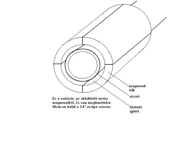

(#) VIM hozzászólása Nov 4, 2009 /
Végig olvasva a témát, csak mosolyogni tudok rajta, mert egy percet sem bajlódtam az elektromos vízkőmentesítővel, de az eredmény ugyan az lett, csak mágnesekkel. A vízkő most is kiválik, csak nem olyan nagy mennyiségben, és kézzel letörölhető a felületről. A szaniterekben pedig egyáltalán nincs.

(#) macera2 válasza VIM hozzászólására (») Nov 22, 2009 /
Hi Vim!
Kösz az infót! Ha jól olvasom a rajzod, akkor ugye a mágnesek, gyűrű alakban veszik körül a csövet? Ekkor ugye a pólusok felváltva követik egymást, és egyben rögzítik is magukat. Ha a negyed ív keresztmetszetét tekintjük akkor az ív egyik vége +, a másik vége- ? De így a mágneses erővonalak a gyűrűben haladnak és nem mennek át a csőben folyó vízen. Jól látom? Egy negyed ívet -3 dimenzióban- kirajzolhatnál, bejelölve a pólusokat.

(#) macera2 válasza VIM hozzászólására (») Nov 23, 2009 /
Hi VIM!
Hagy pontosítsak. A mellékleten vázoltam 2 mágnest (I., és II.). Te melyik elrendezést használtad?
