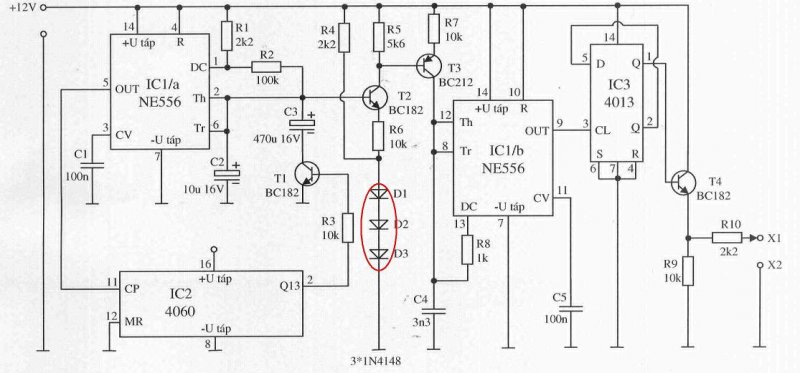

Megfordítottam a tranzisztort.
A tapasztalat az, hogy ha a kimenetre rákötök egy fülhallgatót, akkor kattog, és kattogás végén egy nagyon rövid sípolás hallatszik. Ezt kell tapasztalni?

Amit én "ákombákoltam" össze, annak a kimenetén az alacsonyfrekvenciás mély hangtól a magasig kb. egy másodperces hullámzással ismétlődik a fütyölés. Minden egyes periódusban van egy kicsi szünet, de ez a nem hallható tartomány miatt van. Kattanás nem hallatszik.
(#) Vacok válasza leono hozzászólására (») Okt 2, 2009 1 /
Akkor nem tudom, hogy hol van a baj, a tranzisztort is megfordítottam a rajzhoz képest, és a kondenzátort is kicseréltem.
Mit változtassak még rajta, hogy úgy működjön ahogy kell?
Amúgy ilyen hangot ad ki, az a baj, hogy ha rámegyek a kimenetre fülhallgatóval nem ez hallatszik, csak kattogás, így csak digitalizálás után hallatszik.
Vizsgálni meg csak oszcilloszkóppal tudom, ott pedig a négyszögjel összement majd szét, de hangszóróval viszont nem hallani sweepelést. Audiopektrum analizátorom meg sajnos nincsen, és semmilyen épkézláb progit nem tudtam a netről letölteni.
(#) leono válasza Vacok hozzászólására (») Okt 3, 2009 /
Csatolom azt a változatot, amelyet megépítettem. Lényegében egyezik a tiéddel. (Az IC1 és T1 kört kihagytam. Ez ne zavarjon) Itt a T2 (nálad T1) nem inverz üzemmódban van. Ami még változás a rajz és a megépített változat között az az, hogy a T2 emiter körében csak 2db. dióda van és az R7 10K helyett csak 5,6K. Figyelj oda, hogy ezen a rajzon az R4 nem a T2 emiterére megy közvetlenül, mint a te rajzodon, hanem a diódák és az emetir között van egy 10K ellenállás. Annyi megjegyzésem lenne még, hogy én nem figyeltetem LED-el a tápot, mert ha a te rajzodon LED2-nek jelölt villog, akkor valószínű, hogy van táp. Röviden felesleges a LED1 és az R1.

Mielőtt még hozzáfogtam volna az átépítéshez adtam neki tápot, hátha valami csoda folytán működik. És azt tapasztaltam, hogy az 556 nagyon melegszik, és hangot már egyáltalán nem adott ki, viszont a led az villogott.
Na... ilyenkor mi lehet a probléma, lehet, hogy az 556 meghalt? De akkor miért villogott a led?
(#) leono válasza Vacok hozzászólására (») Okt 6, 2009 /
Mivel az 556-os 2db. egymástól független áramkört tartalmaz, előfordulhat, hogy az egyik rész hibásodik csak meg. A második rész terhelése - hibátlan ák. esetén - olyan kicsi, hogy az nem okozhat melegedést. Vagy maga az 556 második fele hibásodott meg, vagy ezen második részt terhelő ák.-ben van a hiba. Ha foglalatba tetted az IC-ket akkor a legegyszerübb cserével kizárni, vagy megerősíteni az IC hibát. Én a panelt is átnézném, akár tervszinten is, de a kivitelezésnél előfordulhatott olyan maratási hiba, ónátfolyás stb., ami okozhat ilyen problémát. Azért is gondolok erre, mert a kezdettől fogva hibás az áramköröd.
(#) Vacok válasza leono hozzászólására (») Okt 6, 2009 /
Átellenőriztem a nyákot, maratási hibára, meg nyákrajzra is, és semmi hibát nem találtam. Az 556-ot is kicseréltem, foglalatba szoktam tenni az IC-ket, így ezzel nem volt gond. A tranzisztorokat is összevissza forgattam, és végül visszatértem a kapcsolásban lévő inverz üzemű bekötésre, és csodával határos módon működik. A sweepelés megvan, 50%-os négyszögjelet ad ki, csak annyi a baj, hogy 4kHz és 5-6kHz között sweepel, kb. 1s-ig tart egy ciklus.
Ezen lehet valahogy segíteni?
(#) leono válasza Vacok hozzászólására (») Okt 7, 2009 /
Nem "lapoztam" vissza ahhoz a csatolt kapcsolási rajzhoz, amely alapján készítetted az áramkört, de azon amit most csatolok piros keretben külön jelezve van, hogy az R2-vel lehet 1H - 20Khz közé beállítani. Valójában a frekvenciát az R2, T2, C4 együttes határozza meg. Mivel T2 által képviselt ellenállás exponenciálisan változik, ezért változik a freki is. Az általam korábban feltett kapcsolás ezen része kapcsolástechnikailag egyezik a tiéddel, de pl. a kondi nálam 3,3nF. Az ellenállás sem 3,3K. Ezen kívül nálam a BC212 szinte biztos, hogy nagyobb kivezérlést kap, ezért tud felfutni a freki a már nem hallható tartományba is. Pontos értéket nem tudok írni, mert szégyen ide vagy oda, de nincs frekimérőm. Szkópon meg a gyors változás miatt nem tudom meghatározni.

Kísérletezgettem egy kicsit. Az R3 és R4 ellenállásokat változtattam. Az R3-at megnöveltem kb. a duplájára, és sokszorosára nőtt a sáv, amit a sweepelés lefed. Az R4 ellenállást pedig kb. a felére csökkentettem, így lecsökkent a frekvencia, és jelenleg 5kHz és 15kHz között sweepel. Ha csak az R2 ellenállást csökkentem, akkor csökken az alsó határfrekvencia, de a felső is, így szűkül a sáv. Szóval szerintem az R2-es ellenállással nem igazán lehet a megadott paraméterekre beállítani, hanem mást is változtatni kell, és bizonyos beállításokban felharmonikusok is megjelennek.
Akkor ezek szerint a rajzon szereplő kapcsolás nem is a megadott paraméterekre van beállítva?

Nos a hosszas kísérletezgetésnek az lett az eredménye, hogy sikerült beállítani 2Hz és 20kHz közzé a frekvenciát, amit úgy értem el, hogy az R2-t 5.6kohmra, az R3-at 51.5kohmra, az R4-et pedig 280ohmra változtattam. Az áramfelvétel így 60mA.
Az R4 így eléggé melegszik, az nem gond?
(#) leono válasza Vacok hozzászólására (») Okt 12, 2009 /
Ilyen R3 és R4 értékek mellett nem csoda, hogy melegszik. Nem véletlenül nem ezt az "inverzüzemű" váltopzatot építettem meg, hanem azt amit már feltettem egyszer. Én is tököltem vele sokat, amíg meg nem untam. Ha ragaszkodsz ehhez a verzióhot, csak annyit tudok javasolni, hogy ha nem tulzott a melegedés, akkor növeld meg az R4 teljesítményét. Esetleg még megoldás lehet ha az R4-et nem közvetlenül a tranyó kollektorára kötöd, hanem a kettő közé teszel egy ellenállást (10K). Természetesen így mind az R3 és R4 értékét tovább kell variálni. Talán segíthet még az is, ha az R4-est a D2 és D3 közé kötöd. Kisérletezz tovább, ha még bírod lelkesedéssel. Sok sikert.
(#) Vacok válasza leono hozzászólására (») Okt 19, 2009 /
Odáig fajult a helyzet, hogy meguntam a kísérletezgetést az előző verzióval, így gyorsan átalakítottam arra a verzióra, amelyet te ajánlottál. Tökéletesen működik. Az alsó határfrekvenciát nemigazán tudtam leolvasni, de szerintem olyan 10-20Hz lehet, a felső pedig 5kHz.
