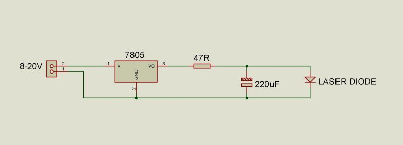

(#) Panhard hozzászólása Nov 30, 2009 /
Szerintetek a mellékletben lévő lézer driver mennyire működőképes? Az ellenállásal be kell állítani az áramot és kész. Bekapcsoláskor nem ugrik fel az áram és stabil is.
(#) Collector válasza Panhard hozzászólására (») Nov 30, 2009 /
Az igaz, hogy egy nagyobb ellenállással sorba kötött kisebb ellenállás 'áramgenerátorosabb' meghajtásban részesül, de attól még nem lesz stabil. Szépen mászkálni fog a munkapont a munkaegyenesen.

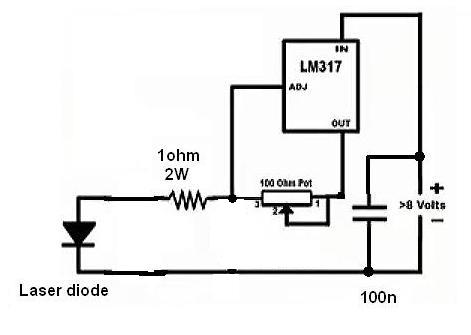

(#) zenetom válasza Panhard hozzászólására (») Dec 1, 2009 /
Akkor már inkább ezt.
A poti helyére egy nagyobb teljesítményű ellenállás kell, nekem 185mA-hez kellett 6,8ohm. Bővebben: Link
(#) Collector válasza zenetom hozzászólására (») Dec 1, 2009 /
Ez megint csak teljesen rossz. Már régebben megmutattam, hogy hogyan néz ki az LM317 kimenő áram függése a figyelőellenállástól, de ha 60x nem írok be valamit, akkor senki sem figyel rá.
(#) Panhard válasza Collector hozzászólására (») Dec 1, 2009 /
Visszatérve az én stab. IC-s kapcsolásomhoz, miért baj az, hogy nem teljesen 100%-os az áramgenerátor? Ha egy lézerdióda 250mA-el is tud stabilan működni, de én ezzel a kapcsolással csak 200mA-rel hajtom, olyan nagyot nem ingadozik az áram, hogy túllépi a 250mA-t. Akkor meg kit érdekel hogy nem teljesen stabil. Vagy rosszul látom a dolgot?
