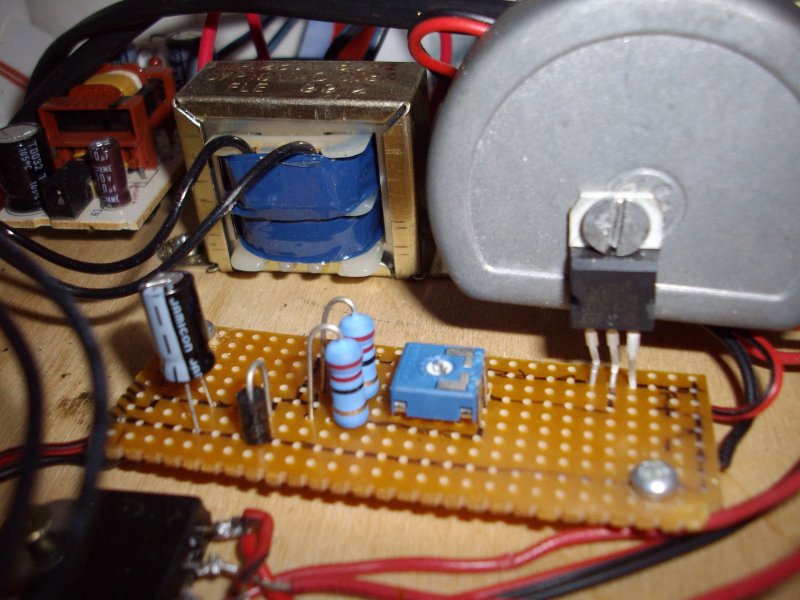

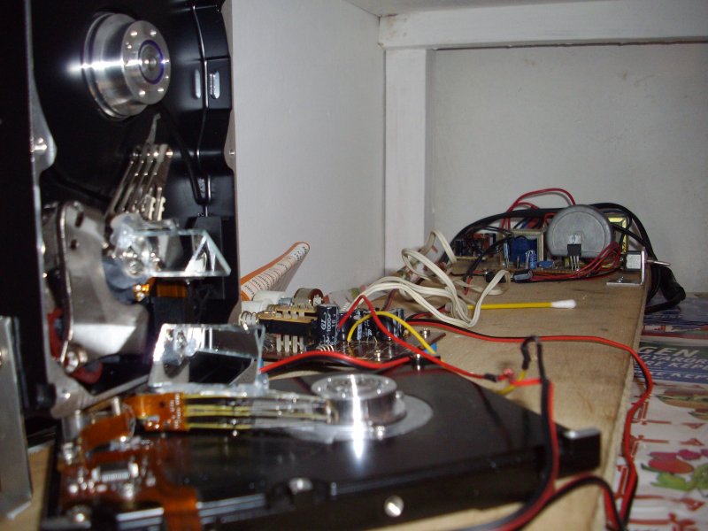

Nekem ez az áramgenerátor van, egy hónapja hajtom vele, de eddig semmi gond nem volt vele!
A szigszalagot égeti, a gyufát nem gyújtotta be, de nekem effektekhez kell, nem gyújtogatni.
Gondolom a poti nem figyelőellenállásnak van bekötve.
Ez a kapcsolás van megépítve:
Kell még esetleg valamit variálni, finomítani rajta?
En azt a potit kivennem onnan es ellenallasra cserelnem.
És milyen értékre cseréljem?
Mert most ez a poti csutkára van tekerve, tehát olyan mintha ott sem lenne!
Hat akkor vedd ki ha teljessen le van tekerve,de inkab merd meg.
De miért jó ha kiveszem?
Van valami jelentősége? Erősebb lesz a fénye a lézernek, vagy akkor miért?
Mondjuk az csak akkor jo ha nem tekergeted.Mert ha pl.tekersz rajta egyet es zarlatos lessz a poti akar fel masodpercre is lottek a diodad-nak de mivel neked 0ohm-ra van allitva nem lenne semmi baja se meg ha zarlatos is lenne.
Nem tekergetem, mert semmi értelme!

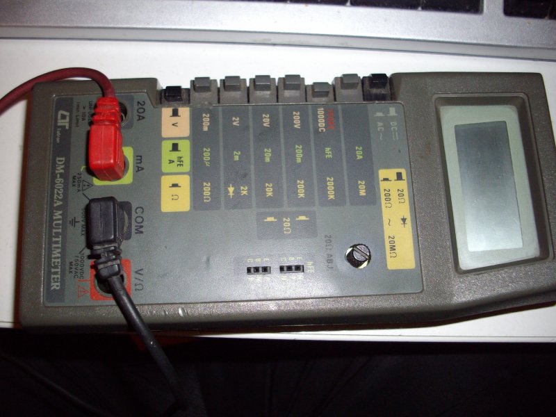

Csak gyengíti a fényerőt. Az a baj hogy a műszeremben nem bízok, mert amikor őszerinte 200mA volt az áram, a lézer csak pislákolt mint egy LED! Utána lassan tekertem a potin és úgy erősödött a fénye, de még így is gyenge volt egy darabig amikor kb. már csak negyed fordulat volt hátra, akkor felerősödött hirtelen! Most csutkára tekerve, összefókuszálva, csak a szigszalagot füstölteti, a gyufát nem gyújtja. Szerintem a műszerem nem jó! Ez a műszer:
Ha szeretsz sokat forrasztani, használd a potit vezetékként, nincs értelme, hogy benne van.
miért nem teszteled meg a műszert? fogsz egy elemet, meg egy ismert ellenállást, majd megméred rajta az áramot, Ohm bácsival meg kiszámoltatod az áramot, mekkorának kellene lenni
