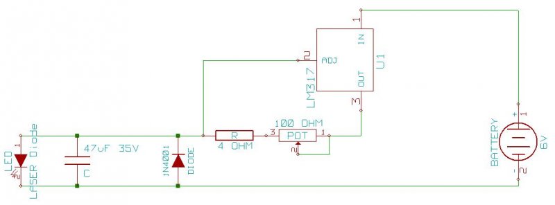

(#) alapp hozzászólása Dec 22, 2009 /
Üdv mindenkinek,
Szétberheltem egy 50mw-os zöld pointert, mert az áramkörével gondok voltak.
Megvan a modul és ezt a szupepe áramgenerátorával meg tudnám hajtani?
A 16X DVD lézer áramgenerátora az kevés volt hozzá, épphogy pislákolt egy kicsit az infra dióda, még a kristály sem indult be tőle.
Ezt használom:
(#) alapp válasza alapp hozzászólására (») Dec 22, 2009 /
Ez az áramgenerátorom van, csak 4ohm helyett 22ohm-os az ellenállásomBővebben: Link
A táp pedig 10v!
(#) wir12 válasza alapp hozzászólására (») Dec 22, 2009 /
Ha LM317-et használsz akkor szerintem sok az az ellenállás meg a poti is fölösleges ha rámhalgatol berakol 3-4 Ohm-s ellenállást és akkor fixen adol a diódának áramot.

(#) alapp válasza wir12 hozzászólására (») Dec 22, 2009 /
