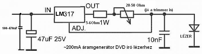

(#) IlilIiIlilI hozzászólása Jan 14, 2010 /
Hello.
Gondolkodok egy 22x es dvd írón.
De mielött megvenném lenne pár kérdésem ha nem baj, mer nem szeretnék megin kidobni 6000ft-t.
Megcsináltam az lm317t-s áramgenerátor-t, lemértem 1 led-el 265 ma áramot kap.
1. Az lm317 röl végéröl levágtam azt az aluminium darabot amire rálehet rakni a hűtőbordát ez nem baj ugye?
2.A végén nem 1N4001 van hanem 1N4007 DC. Ez jo hejettesitésnek?Boltban aztmondták hogy igen.
3.Végén Szintén nem 10mf 16v hanem 10uf 15v ez is jo?
4. 8v ot adok neki mer igy kapja rendesen az áramot. Azt hiszem 3.2v a lézernek 1.5 az áramgenerátornak a többi 4v nem tudom mire kell de 5 v al nem volt jó.
5.A kimenö áram 265ma, hogyha rárakom a diodá-t rendesen jol bekötve ugye NEM romolhat el? persze elötte kikapcsolva az áramgenerátor.
Előre is köszi a válaszokat.
Elnézést ha sok a hülye kérdés de már 2. dioda meghalt, tudom hogy miért, nem szeretnék még 1 et megölni.
(#) Collector válasza IlilIiIlilI hozzászólására (») Jan 14, 2010 /
Azért halnak meg a diódáid, mert sosem olvasod el rendesen a leírtakat.
1: és mégis hogyan fogod hűteni??
2: googlével gyorsabban megállapíthattad volna, mint amennyi idő alatt beírtad. A válasz: jó, ha 1N4001-et akarsz helyettesíteni. De egyébként meg egyik sem jó oda valójában, oda gyors diódát érdemes berakni, abból van sokféle pl: SF18, BAW 75 stb.
3: minek a vége? Az áramgenerátor kimenete? Oda ügyelni kell, milyen kondit raksz, ha modulálni akarod. Ha CW-ben akarod üzemeltetni, akkor egy kis értékű elkó is megfelel, de mF-t nem szokás írni, mert van akinél mikrót jelent, van akinél milifaradot (amit egyébként ezért a félreértés miatt nem szokás használni).
4: ajánlom az ohm, és kirchoff törvények áttanulmányozását. A 4V is bizony az IC-n fog esni, mint minden maradék feszültség, ami nem a diódára és figyelőellenállásra jut. Ezért kérdeztem, hogy mivel fogod hűteni.
5. elromolni elromolhat. Először mindig érdemes letesztelni állítható áramgenerátorral, hogy a diódán mikor alakul ki a normális feszültség.
(#) IlilIiIlilI válasza Collector hozzászólására (») Jan 14, 2010 /
Köszi a gyors választ.
Probáltam 4v al írtam de nem jó a rajzon is 7.2v ot irnak.
Az IC-n szerintem 1 max 1.5 V esik.
Körbe van ragasztózva gondolom 1-2 perc alatt nem fog felforrosodni nagyon.Nem lézershow ba megy.
Azért irtam mf et mert a rajzon is úgy irták .
Nemtudom mi az a CW.
Rajz: http://www.rog8811.com/LM317%20components01.jpg
(#) zenetom válasza IlilIiIlilI hozzászólására (») Jan 14, 2010 /
Milyen kapcsolási rajz alapján építed meg?
Én ezt ajánlom: Bővebben: Link
Viszont 265mA esetén az ADJ és az OUT közötti 20-50 ohmos trimmert ki kell venni, mert ez túl nagy áram neki. Az 5-6 ohmos ellenállás helyére pedig a képlet szerint 1,25V/0,265A= kb 4,7 ohm jön ki, ami pont jó... persze ilyen kis értékű ellenállásnál sokat számít a tűrés, tehát majd amikor eljutsz a lézerdiódához, akkor először inkább valami nagyobb ellenállást rakj be, mondjuk 6-10 ohmosat, de csak miután letesztelted LED-del az áramkört egy 47ohm-os ellenállással amitől kb 25mA lesz a LED-en. Ha minden okés, akkor cseréld le a LED-et a lézer diódára (persze előtte áramtalaníts) és mérj a lézerrel sorosan áramot. Ha itt is 20-30mA-t mérsz akkor mehetsz lejebb az 5-6 ohm-os ellenállások felé (ha nem jön ki a kb 265mA, akkor kötögesd az ellenállásokat párba/sorba, attól függően hogy a legjobb).
FONTOS: AZ ADJ ÉS AZ OUT LÁBA KÖZÖTTI KIS ÉRTÉKŰ ELLENÁLLÁS 1W teljesítményű, vagy afölötti legyen!
Az stab. IC bordáját valóban nem szabad levágni, hisz a felesleges feszültség hő formájában itt távozik el, sőt, inkább még ajánlatos hűtőbordát is rakni rá.
Sok sikert!
szerk.: a bemenő feszültség minél nagyobb, annál nagyobb hűtőbordát rakj az LM317-re! de 8V, vagy több is jó, csak akkor jobban melegszik az LM317...
„Az IC-n szerintem 1 max 1.5 V esik.”
Nem is csodálom, ha pusztulnak a diódáid, úgy látszik, hiába írtam, mit is kéne tenned, nem is foglalkozol vele, innentől kezdve nincs mit tenni.
(#) Collector válasza zenetom hozzászólására (») Jan 14, 2010 /
Ilyen rajzok után nem is csoda, hogy mindenkinél pusztulnak a diódák. 5 vagy 6 ohm? Hát ahogy írtad még a tűrés sem mindegy mekkora, nemhogy 1 ohm különbség!
Figyelőellenállásnak bekötött trimmer pedig nagyon nem lineárisan szabályoz. Akkor már inkább feszültségosztóként kell bekötni a potit.
