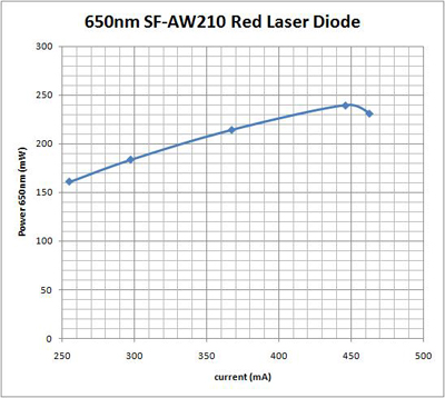

Sikerült bemérni egy LG 22X író diódáját. adatok 440 ma hajtva nagyon jó hűtéssel 225mw! és ez tény! 650-660nm közt van a dióda hullámhossza. Nekem így üzemel hónapok óta, én nem egy bulit túlélt már ahol kikapcsolás nélkül ment 6-7 órákat folyamatosan.
Nekem is 22x-es LG lézerem van, 250mA-nál többel még nem mertem hajtani. Azt meg tudnád nézni, hogy 250mA és 440mA között mekkora fényerő különbség van? Akkor ezekszerint én is növelhetem még az áramot...
Ha tényleg Lg22X iród van akkor nyugodtan!!!
De csak ha nagyon jó a hűtésed! Diódát hővezető pasztával szereld be de vigyázz hogy csak a peremén legyen! Nekem a dióda egy réz befogóban van,és a réztömb is be van kenve pasztával és egy alu bordában van. venti nem kell fölösleges annyit nem melegszik. lényeg hogy közvetlen a diódárol vezesd el a hőt tehát ott jó legyen az illesztés. utána nyugodtan növeld az áramot kb olyan 460ma környékén van egy átmenet hogy picit gyengül a fény akkor tekerd lejjeb mondom kb 400-440ma az az üzemi
Fényerő különbséget maga a sugáron is észre lehet venni! DE nemigazán jól!
Scannerben viszont igen látványosan látszik hogy mennyivel van hajtva mivel ott mozog a sugár és az átmeneteken látszik a teljesítmény. |
