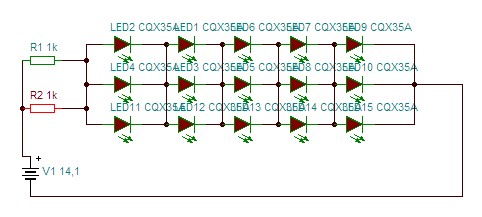

Üdvözletem!
Olyan egyszerű kérdéssel fordulok hozzátok, hogy a mellékelt képen mekkora ellenállások kellenek ha egyik esetben 2,1 V-os nyitófeszültséggel számolok, másikban pedig 2,3V-ossal? A tápfeszültség 14,1V a LEDeken átfolyó áram pedig 20mA. Válaszotokat előre is köszönöm! |
