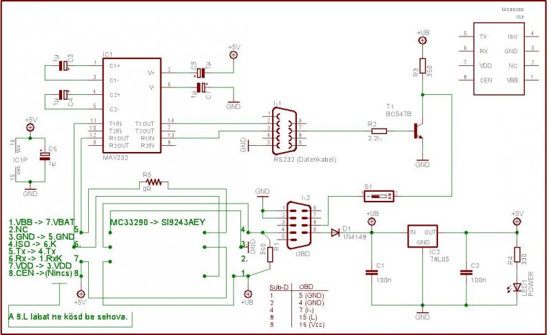

(#) pityu_18 hozzászólása Nov 20, 2009 /
Sziasztok.Szükségem lenne egy hatalmas segítségre.Van egy nyákterv melyben egy MC33290-es alkatrész van de ilyet nagyon nehéz beszerezni,de kaptam egy segítséget hogy helyettesíthető SI9243AEY-vel csak az a probléma hogy más a lábkiosztása.Valaki lenne olyan kedves hogy átszerkeszti nekem ezt.Nagyon megköszönném.
(#) Sendi válasza pityu_18 hozzászólására (») Nov 20, 2009 /
Helló Pityu_18
Valahogy így képzeled?
Csak a láb számozást figyeld, ez elnevezést ne. azt nem tudom átírni. (nem egyszerű)

(#) pityu_18 válasza Sendi hozzászólására (») Nov 20, 2009 /
Igen így.Te akkor áttudod alakítani a nyák tervet?Köszönöm.
(#) _JANI_ válasza pityu_18 hozzászólására (») Nov 20, 2009 /
Elvileg te is át tudnád!
De volt egy kis szabadidőm... S gyakorlásnak sem volt rossz.
Sajnos egy átkötést ( 0 OHM-os SMD-t ) be kellett ültessek.
Azért, te is nézd át alaposan! :yes:

(#) _JANI_ válasza pityu_18 hozzászólására (») Nov 21, 2009 /
A 0-OHM-os ellenállás tulajdonképpen elszigetelt átkötés!
Akár huzal darabka is kerülhet oda. Csak ne érjen hozzá a forr-szidetek közöti vezető sávhoz. ( A 0-ohm-os SMD ellenállás mégis csak kényelmesebb. )

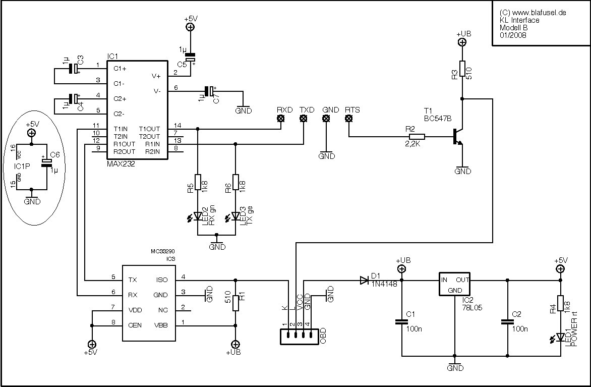

(#) pityu_18 hozzászólása Nov 21, 2009 /
Közben találtam egy másik rajzot az előző interface-nek kicsit modernizált változata.Na most van egy dolog a rajzon amit nem értek bekarikáztam.Az lenne a kérdésem hogy ezt nyák tervezésnél hova kell kötni,berakni?Köszi.
A MAX232 táp lábaihoz minél közelebb!

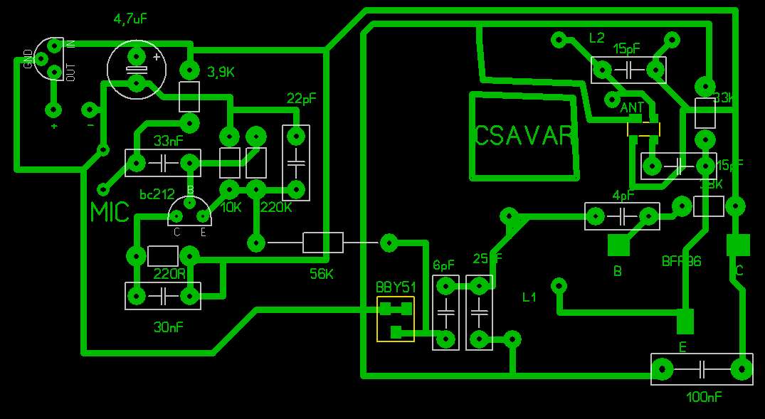

(#) Gyimate hozzászólása Dec 1, 2009 /
Szeretném segítségeteket kérni egy NYÁK ellenőrzéséhez.
A kapcsolást megtaláljátok ITT . Egy drótnélküli mikrofonról van szó. Kérlek titeket, hogy nézzétek át és minél előbb válaszoljatok (tudom, hogy nem illik siettetni, de ennek csütörtökig működnie kell és addig nem kezdek bele a nyomtatásba amíg valaki le nem ellenőrzi)
(#) _JANI_ válasza Gyimate hozzászólására (») Dec 2, 2009 /
Első ránézésre durva hiba csak a feszültség szabályzó IC kivezetéseinél van. De gondolom összevetetted az alkatrész bekötését a nyákra ültetett tokkal.
A másik, hogy minél nagyobb GND felületet alakíts ki!
Skori kapcsolásánál is jól látszik a nagy GND felület. Lásd ezen a képen...
(#) brato válasza Gyimate hozzászólására (») Dec 2, 2009 /
Itt egy másik nyákterv ugyan erről a kapcsolásról.
Ha megfelel használd fel.
