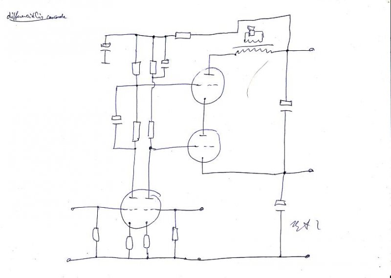

Most, hogy kiemeltek bennünket, pár elvi kapcsolás a kisérletezni, fejleszteni vágyóknak.
CIROKL, lenyűgöző az erősítőd.

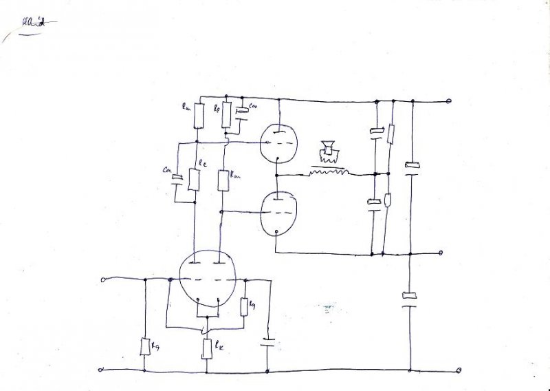

(#) Ricsi89 hozzászólása Dec 6, 2009
Átalakítottam a Gu50-et állítható negatív előfeszessé, de valami nem az igazi még mindig. Cirokl Írta, hogy neki 90mA -18V-nál állt be. Ehez képest nálam -40V-nál állt be a 100mA-es katódáram az egyik csőnél. A másiknál meg ugyanennyi fesz mellett 150mA körül kezd stabilizálódni, de nem várom meg mert az rengeteg. Mi a fene baja lehet??? Nem értem miért kell neki ilyen sok negatív előfesz.
(#) CIROKL válasza Ricsi89 hozzászólására (») Dec 6, 2009
Szia ! Betudnád linkeleni az általad megépített kapcsolást ?
(#) Ricsi89 válasza CIROKL hozzászólására (») Dec 6, 2009
Ez lenne az. Minden alkatrész új, értékük is jó. Annyi a változás, hogy nekem nincs a GU katódján a 10 Ohm, csak 1Ohm.
(#) sturbi válasza (Felhasználó 13571) hozzászólására (») Dec 6, 2009
Akkor az anód lehet, hogy áthúz erre a rácsra, a magas anódfesz miatt van így kötve, én nem javaslom az átkötését.
(#) Ricsi89 válasza (Felhasználó 13571) hozzászólására (») Dec 6, 2009
Az alap dolog. A g2-őt pedig 1kOhm-os ellenállással felkötöttem a tápfeszre plusz tettem rá még egy szűrőkondit is. Ha az előfokcsövet kiveszem, akkor is változatlan a helyzet. Én már a végcsövekre gyanakszom, hogy azok lehetnek a rosszak. Mivel előfok nélkül is nagy az áram. A végfoknál meg sok hibalehetőség nincs.
(#) Ricsi89 válasza sturbi hozzászólására (») Dec 6, 2009
Igazából nálam "csak" 350V a tápfesz. Így is kössem át?
(#) sturbi válasza Ricsi89 hozzászólására (») Dec 6, 2009
Más az anódfesze, vagy más a cső bekötése (pl pentódás és alacsonyabb a segédrács fesze). Az hogy -18 V-nál 90 mA önmagában nem értelmezhető, csak az anód és segédrácsfesszel együtt.
A te kapcsolásodat úgy kell beállítani, hogy a cső a megengedett disszipáción belül maradjon, Pl. 400 V/100 mA. Ez valamilyen rácselőfesznél fog beállni (pl. -40 V), és az a jó. Hogy ez a két csőnél nem egyforma, az a csövek eltéréséből ered.
Triódás a kapcsolás, 1 Kohm-ra nem kell szűrőkondi (tilos), mert ezen keresztül feleslegesen beterhel az anódnak vezérléskor (1 K-n keresztül testelt az anód).
Ha csak 350 V-od van, akkor a fékezőrács mehet testre is, valószínűleg nem fog szikrázni.
Miért nem jó neked pontosan a kapcsolás szerinti, hibátlan bekötés ?
Zolikám, a segédrácsra csak 250 V van megengedve, az 1 KV csak az anódra vonatkozik, ha a segédrácsra nagyobb fesz kerül, annak az a szokásos kiskapuja, hogy a fékezőrácsot nem a katódra, hanem az anódra kötjük, így lehet az alacsony segédrácsfeszű csövet mégis triódás kötésben használni, magasabb tápfesznél is. Kapíse ? (bocsi)
Átkötöttem, de semmi változás. -45V-nál 180mA-nél állt meg az áram. Ez rengeteg szerintem. A másik csőnél ugyanilyen feszültség mellett pedig 90mA-nél. Valami nagyon nem jó. :no:
110 mA nyugalmi áramot állíts be csövenként 350 V-anódnálnál "oszt jóvan".
Nem egyforma a két csöved, külön, külön állíts be 110 mA-t és ne gyötörd magadat az eltérő rácselőfesszel, ettől sokkal jobb ha tudsz egyforma csöveket választani, de akkor sem árt ha külön tudod állítani a nyugalmi áramot. :yes:
