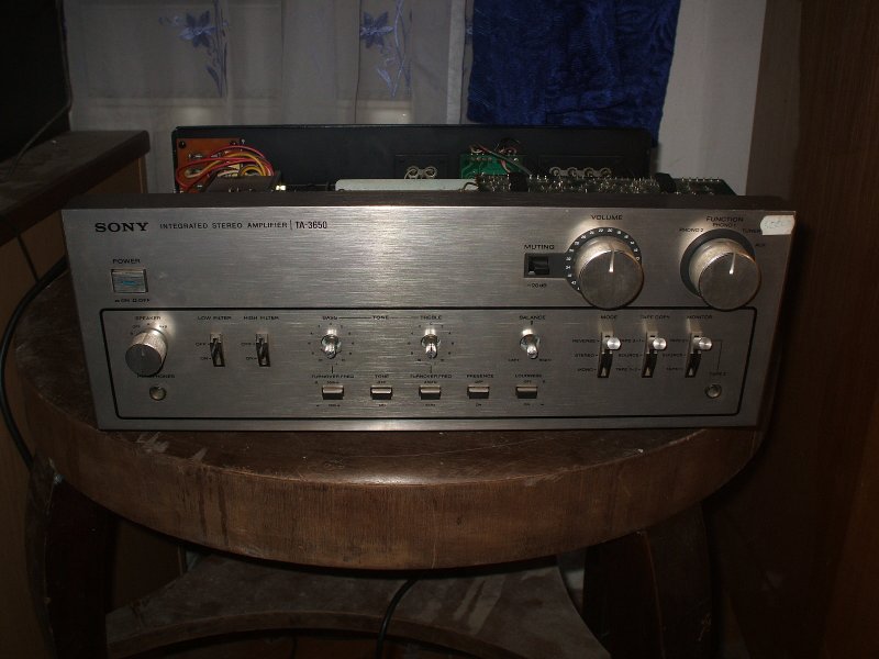

kb 2 éve vettem egy erősítőt müködés képtelenül,
SONY TA 3650 560w van rá irva.
Abszolult nem találok rolla semmit a neten, de még képet se :no:
2 éve meg szerettem volna javítani, de semmit nem értem el (vagyis csak rontottam)
pár hónapja elkeztdem az elektronikával foglalkozni, kisssebb nagyobb siker élményekkel, és gondoltam neki kéne az erősítőnek esni, de nem tudom hogy áljak neki?
(tipikus romlási lehetőségek stb.)
a tünetek:
voltak:
-2 kiment biztositék--->csere
-1 kis npn tranzisztor (kapcsoló környékén) A705 vagy c1636 (ilyen kinézetübe csak ez a 2 fajta van benne) --->c1815 re
-2 db ellenállás felismerhetetlenségig elégve, csere---> 10k ra (ez az A, B, OFF, AB kapcsólónál)
eredmény---> a középső panelon kiégett eggy 2,5 trimmer poti (5k val helyettesítve szintén kiégett)
és egy A 835 ös tranzisztor szintén elpukkanva, amit én (akkor még teljesen tudatlan tip 130-ra cseréltem)
tudomásom szerint az eggyik NPN a másik PNP
mostani élet jelenségek
power gomb halvány zöld,
ilyen 110, 70, 1,5 voltokat mérek rajta
Ja és a speaker a, b, off, ab kapcsolot megpucoltam mert szakadásmérővel méregettem és nem érintkezett.
ez most már
Nagyon szeretném megjavítani
ha ki tudtok még ezen igazodni nagyon megköszönném ha segítenétek
(#) korbye válasza YoCeE2107 hozzászólására (») Dec 12, 2009 /
Anyit sikerült találnom róla eddig, hogy Japán gyártmány, 1976-81 között gyártották és 2x60W 8 Ohmra a teljesitménye.
A javitásához mindenképp kellene egy kapcsolási rajz!
Ha csak kinézetre (találomra) cserélsz alkatrészeket benne, az nagy valószinüséggel csak ront a helyzeten!
De ezt azt hiszem már tapasztaltad is. Szóval légy türelmes és keress tovább, ha találok valamit jelzek!
Kitartás!
(#) klemo86 válasza YoCeE2107 hozzászólására (») Dec 12, 2009 /
Ne is haragudj, de mi az, hogy képet se találsz róla?
Még a teljes szervizkönyvét is megtaláltam! Először is az szétkókányolt dolgokat cseréld normálisra, és legalább a félvezetőket mérd ki! Utána nézd meg, mit csinál…
De ezt tanulmányozd előtte át alaposan!
Link

(#) amplifier válasza YoCeE2107 hozzászólására (») Dec 12, 2009 /
Én a helyedben a végtranzisztorok kimérésével kezdeném. Akkor szokott szénnéégett ellenállás, kicsapott biztosíték, meg hasonló jelenség lenni, ha a végek zárlatosak lesznek. A teszteléskor javasolnám a biztosítékok helyére egy-egy izzót tegyél be, így ha zárlat van, nem fognak a kicserélt félvezetők újból eldurrani.

(#) ptesza válasza amplifier hozzászólására (») Dec 13, 2009 /
Pontosan így , vagy esetleg 10 ohm 1 W ellenállást is lehet , azok is eléggé hamar "kiégnek". Azonkívül mérnék nyugalmi áramot. Ha nem tudod ,hogy kell én szívesen leírom. Ja és az az A-B-AB-OFF kapcsoló arra való ,hogy több hangdobozt is ráköthetsz ,és ezek között lehet választani.
