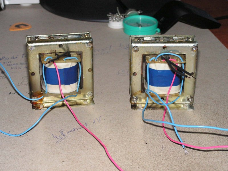

3,6 cm2 és 0,15 primer, ezekre a pici SM magokra bőven elférnek.
én a primért 3 felé osztottam, és 2 szekundert tettem közé

Ma összeraktam a kimenő trafókat ! Az igazság hogy megszenvedtem azokkal a BEAG -os / APX / vasakkal . Ennyit még trafó összerakással nem szenvedtem annyi biztos . De aki már próbálkozott APX100 -as kimenő trafó szereléssel az rádöbbent eme valóságra . Már a szétbombázása sem volt semmi , a végére maradt 4-5 darab vasam amit szinte lehetetlen volt visszatenni a helyére ? Ez a mennyiség kitesz olyan 1-1,5 mm , viszont az összeszerelés , összehúzatás után a 70 mm méret helyett az csak 69 lett ! Okoz -e ez nekem valami eltérést az előre kiszámolt és az alapján megtekert kimenőkben ? A tekercsek azok nagyon korrektül vannak rajta , a legnagyobb eltérés is 0.1 ohm -on belül van ! GU50 pp Kimenők és a cséve megtekerve

(#) fleta válasza CIROKL hozzászólására (») Dec 11, 2009
az a pár vas nem jelent gondot, lényeg hogy jól össze legyen húzva. [OFF]

(#) CIROKL válasza fleta hozzászólására (») Dec 11, 2009
Össze húzattam amennyire az a 4mm -es csavar engedte ? Eggyet sikerült is elszakitanom , de tettem bele ujjat . Ezek szerint megérkezett ?
(#) mayky válasza CIROKL hozzászólására (») Dec 11, 2009
Arra figyeltél összerakásnál, hogy az M lemezek egyik sarka nem lekerekített hanem 45 fokban van levágva.
Ennek a saroknak bal oldalt kell lenni ha a dugási irányt vesszük előrének.
trafó tőmés
A képen ha lefelé dugod akkor jobb oldalt van és ha felfelé akkor baloldalt, egyébként nagyon jól látszik, oldalról a sarkokon hogy melyik lemez van rosszul berakva.
Ez azért lényeges mert ekkor pattan a helyére a legkönnyebben az M nyelve.
De egyébként szerintem sincs jelentősége 1-2 lemeznek.
(#) CIROKL válasza mayky hozzászólására (») Dec 11, 2009
Igen ezt azért figyeltem de mégis sikerült nekem is fordítva berakni egy - két darabot ? de folyamatosan satuban összeszorítva azért reméllem helyére pattant az a fránya nyelv .
