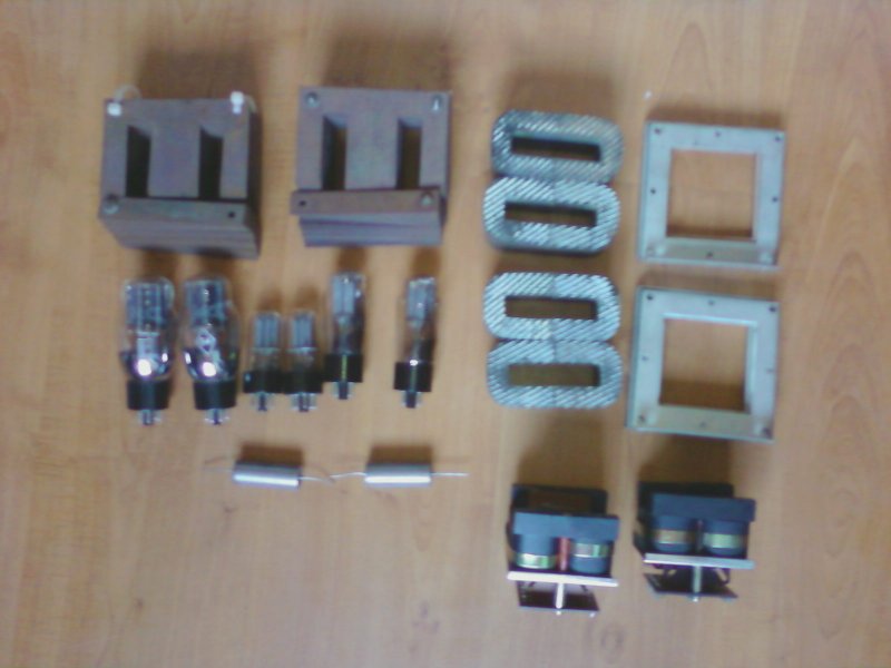

(#) rhesus23 hozzászólása Dec 10, 2009
Hogy néha én is mutassak valamit. Így állok az alkatrészbeszerzéssel a triódás projekthez. Most sajnos egy kicsit be fog lassulni, mert túlköltekeztem magam, de jövő karácsonyra biztos elkészül.
(#) mayky válasza rhesus23 hozzászólására (») Dec 10, 2009
A Weisser honlapját nem nézted még, hogy nincs-e az EI vashoz valami jó cséve.
Azok ott SM85B-k. hálózatinak ?
Én lehet hogy fordítva csinálnám az EI-ből lenne a hálózati és az SM85B-ből a kimenő.
(#) rhesus23 válasza mayky hozzászólására (») Dec 10, 2009
De néztem már amikor vettem a vasakat, de nincs köztük ekkora méretben. Marad a reszelés. SM102b lesz a hálózati, a két kisebb fojtó azok SM74-es vasak. Gyárilag is kimenők voltak ezek a vasak úgyhogy biztos nem lehet annyira rossz.
(#) mark.budai válasza rhesus23 hozzászólására (») Dec 10, 2009
„...azok SM74-es vasak...”
Mennyiért vetted őket?
(#) rhesus23 válasza mark.budai hozzászólására (») Dec 10, 2009
Nem tudom mert csomagban vettem a vasakat és ez is benne volt. De múltkor árult Fleta1 is amik a képen vannak azokat tőle vettem. Érdeklődj nála hátha tud még szerezni.
Majd lehet, hogy megkérdezem, bár idén már nem kell, mert, az igazat megvallva, én is elköltöttem az összes pénzemet. A PCL82PP-be kellene kimenőnek, mert a 8cm2-s EI vasamnak nem találok párt, pedig azt szántam neki.
