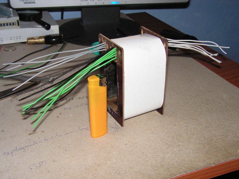

Ma összeraktam a kimenő trafókat ! Az igazság hogy megszenvedtem azokkal a BEAG -os / APX / vasakkal . Ennyit még trafó összerakással nem szenvedtem annyi biztos . De aki már próbálkozott APX100 -as kimenő trafó szereléssel az rádöbbent eme valóságra . Már a szétbombázása sem volt semmi , a végére maradt 4-5 darab vasam amit szinte lehetetlen volt visszatenni a helyére ? Ez a mennyiség kitesz olyan 1-1,5 mm , viszont az összeszerelés , összehúzatás után a 70 mm méret helyett az csak 69 lett ! Okoz -e ez nekem valami eltérést az előre kiszámolt és az alapján megtekert kimenőkben ? A tekercsek azok nagyon korrektül vannak rajta , a legnagyobb eltérés is 0.1 ohm -on belül van ! GU50 pp Kimenők és a cséve megtekerve

az a pár vas nem jelent gondot, lényeg hogy jól össze legyen húzva. [OFF]
szuperjók a sasszik!
Össze húzattam amennyire az a 4mm -es csavar engedte ? Eggyet sikerült is elszakitanom , de tettem bele ujjat . Ezek szerint megérkezett ?
Arra figyeltél összerakásnál, hogy az M lemezek egyik sarka nem lekerekített hanem 45 fokban van levágva.
Ennek a saroknak bal oldalt kell lenni ha a dugási irányt vesszük előrének. trafó tőmés A képen ha lefelé dugod akkor jobb oldalt van és ha felfelé akkor baloldalt, egyébként nagyon jól látszik, oldalról a sarkokon hogy melyik lemez van rosszul berakva. Ez azért lényeges mert ekkor pattan a helyére a legkönnyebben az M nyelve. De egyébként szerintem sincs jelentősége 1-2 lemeznek.
Igen ezt azért figyeltem de mégis sikerült nekem is fordítva berakni egy - két darabot ? de folyamatosan satuban összeszorítva azért reméllem helyére pattant az a fránya nyelv .

cséve : Múltkor CHZ is linkelt egy ilyet, most Te is, hogy a kivezetések egymás fölött vannak egy "rásben" kivezetve. Ezek csak a szekunderek, vagy mind ? a primereknél nem okoz ez esetleg átütést, ha túl közel vannak ?
én meg úgy tudom, hogy átlapolva kell ezt is lemezelni, egyiket erről, másikat arról .. Láttam már gyárit is ilyet sokat.
Idézet: még senkiét de az uj az birja ! „és az ujj jól bírja” Idézet: A primer az eggyik oldalt a szekunder a másik oldalt . De miert okozna átütést ? Ennél speciál 4 primer tekercs van 6 szekunder , no most ezek szendvics szerűen vannak egymástól jól elszigetelve . Tételezzük fel az anódfesz 500Volt akkor egy tekercsre mennyi fesz jut ? Vagy rosszul gondolom ? Mert ha igen akkor világosítsatok föl . „primereknél nem okoz ez esetleg átütést”
Persze, nem egy oldalról dugod a lemezeket, csak a skiccelés van mindig egy oldalt, tehát a végén átlósan vannak a 45 fokok, a másik két sarkon csak lekerekítések vannak és ott lehet jól látni ha valami fordítva van benne.
Persze lehet értelme az egy oldalról dugásnak is ha pl légréses az M magod.
Szerintem sem, azok a csövek, gondolom belemennek a tekercsrészbe még 5-6 kV-nál sem ütnek át, a rétegek között sem sütőpapír van, hanem trafókban alkalmazandó anyag, akkor annak is bírnia kell jó néhány kV-ot.
