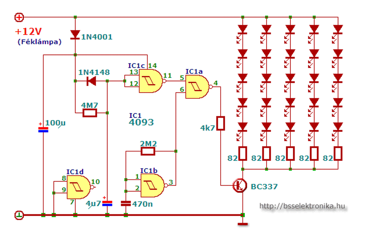

Kérdésem az lenne, hogy az általad feltett kapcsolási rajz hogy müködik? Mert ezek a féklámpák ugy müködnek, hogy fékpedál lenyomásakor 2-t villog, majd folyamatosan világít. Ez megegyezik ezzel?

segítség kellene, 12V-os a féklámpa és kéne egy kapcsolás... a lényeg hogy amikor felvillan és világít a féklámpa, akkor szeretném ha nem folyamatosan világítana, hanem intenzíven villogna...
"Kellene", "kéne" helyett "szebb" lett volna pl. a "szeretnék kérni" is, mondatok elején pedig kifejezetten jól néznek ki a nagy kezdőbetűk - tessék már kicsit odafigyelni.
Nézz szét astabil multivibrátoros kapcsolások után, egy ilyenre van szükséged.
Arra azért érdemes odafigyelni, hogy megbolondíthatja az ECU-t, ha elektronikus a lámpakapcsoló. Ha csak sima nyomógomb van, akkor OK.

Kerékpáromra szeretnék ledes villogós féklámpát Aszt még nem tudom hogy hány ledből lesz megcsinálva az egész egy 9V elemröl menne!! Csak az Ic-t kéne kitalálnom hogy milyen legyen? esetleg NE555?
Sziasztok! Egyik ismerősömnek kellene elkészítenem egy villogtatót a féklámpához. A kapcsolást mellékelem. Esetleg a tranyókat nem lehet kiváltani valami másikkal? 2n2907-eset nem biztos, hogy tudok szerezni, legalábbis HES-n nincs, de ha megnézem a boltban az a biztos... Esetleg van valakinek egy kész, olcsóbb kapcsolása, amiben nincs ennyi tranyó, csak mondjuk egy 555...? Előre is köszönöm a segítséget! Üdv; Zoli
Idézet: „Esetleg van valakinek egy kész, olcsóbb kapcsolása, amiben nincs ennyi tranyó, csak mondjuk egy 555...” A villogtatást önmagában el tudná végezni egy 555-ös is, de a lámpák meghajtásához már nem elég az ereje, egy-egy (vagy több) tranzisztor biztosan fog kelleni hozzá.
Szia! Az nem téma, csak itt 4-ből 3db tranyó legalább úgy 300Ft/db áron van a helyi boltban. De mivel nem nekem kell, így nem akarok túl sokat kisérletezgetni, ha neki megfelel az ár, akkor megcsinálom ezt. Ha nem dob valaki meg egy bevált kapcsolással.

Kedves kollegam keresett mag azzal a keressel, hogy megoldhato-e a kovetkezo otlete. Az otlet: Azt szeretne, ha 10-20db LEDbol allo csik a fekpedal allasanak fuggvenyeben jelezne a forgalom tobbi resztvevojenek a lassulas merteket. [Ertsd: minel jobban taposa a BREAK pedalt annal tobb led vilagit]. Igy elso gondolatom az volt, hogy talan ez a kapcsolas megoldhatja a dolgot. a P2 potmetert mechanikusan rakotve a pedalra. Velemeny.........? Koszonom megtisztelo figyelmetek, es valaszaitokat. Tovabbi szep napot kivanok: Ghoost
A kapcsolás csak a pedál állásáról adna információt, és nem a fékerőről. Hiszen attól a ponttól kezdve, ahonnan felkeményedik a fék a pedál csak kicsit mozdul lefelé és a nyomó erő változik csak. A potméter ebből semmit nem venne észre. Egy nyomásmérő szenzor kéne a fékcsőbe arról kéne venni a jelet. Esetleg egy lassulás mérő.
Idézet: „.....lassulas merteket.” Akkor lehet, hogy ezen elgondolas elvetesre kerul. De a pedal allasat kijelezhetjuk ilyen formaban vele. nem? S minel hosszabb uton mozdul el a pedal, annal tobb lesz a aktiv ledek szama.
Így működhetne, csak annak semmi köze a lassuláshoz. A fékpedál útjának legnagyobb része holtjáték.
Jó ötlet nézni a nyomást a fékrendszerben, csak megbontani kicsit veszélyes dolog a hidraulikát.
Az ABS-ben is erősen megvan bontva, mégsem okoz problémát.

sziasztok valaki tudna segiteni átalakitani jól ezt a kapcsolást hogy sima lámpáról üzemelhessen? előre is köszi.
A hozzászólás módosítva: Máj 14, 2014
Mekkora feszültségre kell és hány wattos a lámpa?
van mar ilyen led " izzo" nem kell hozza semmilyen elektronika. pontosan nem tudom a nevet de a szama : 7443. flash brake....az ebay-en ra lehet keresni. valami 16$ egy darab
