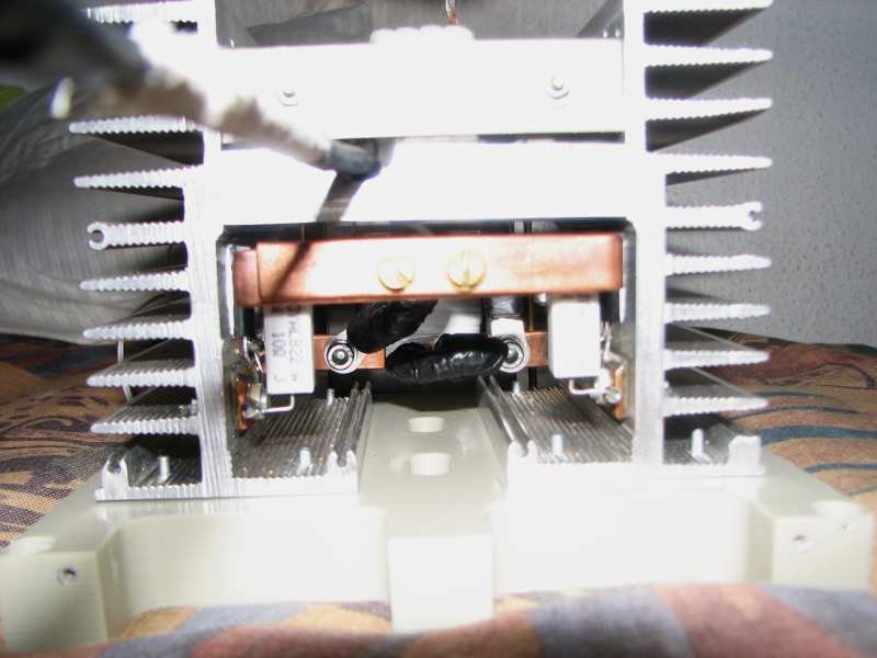

Ígéretemmel ellentétben nem a panel ismételt áttervezésével foglalatoskodtam, hanem kb. készre szereltem az E65-öt és a kimeneti kört. Nem kis feladat volt a szekunder 3*5-ös profilhuzalra megfelelően felforrasztani a szemes sarukat a saját 18mm2-es vezetékdarabkáival. Remélem nem okoz gondot ,hogy nem nyílegyenesen megy rá a réz diódasínekre a kivezetés. (a bekötés enyhe mozgathatósága miatt szükség volt egy-egy hurokra a huzalban)

Valóban nem kis kihívás volt az az összeköttetés megoldása.Nem lehetett volna úgy hajlítani a trafó kivezetéseit,hogy ne keljen megtoldani?Nekem úgy tűnik,el ért volna a vezeték,aztán a sarukat passzítani,fogóval kicsit rögzíteni,utána forrasztani,de így is jó.Olyan papírt keress a légrés kialakításához ami nem nedvszívó! Ha lenne vékony műanyag szigetelőd,pc-s tápokban szokott lenni a fenéklemeznél,az jobb lenne,ha méretre is jó.
Lehet, hogy sikerült volna, a fojtó úgy is lett megoldva. Csak attól féltem, hogy a hajlításnál megsérül (bereped) a profilhuzal, és akkor vége a dalnak. (már sikerült egyszer) Olyan pontosan kellett volna hajlítanom ferde szögben a felső kivezetést, hogy nem lettem volna biztos a sikerben.

Huncut ember ez a vottokar, nem akarta kivenni a trafót a helyéről! Mert ha kiveszi és a vezetékekre közvetlenül teszi rá a sarukat, akkor ahogy írtad biztosan elért volna hurok nélkül is a helyükre! A helyén kell összerakni a sarukkal egy kicsit megfogatni, kivenni és rögzíteni rendesen! Akkor pontosan oda esik vissza szereléskor ahová kell!

A vörös réz profil nem reped még éles hajtásnál sem, ha kivan lágyítva egy kicsit! Az sem baj, ha mereven csatlakozol legalább nem ficereg, nem tud mozogni!
A kivezetéseket egy-két cm hosszan felmelegíted majd lehűtöd gyorsan hideg vizzel, akkor lágyul annyit, hogy könnyen megtudd hajtani! Csak egy tipp! Hézagolónak jó más trafókból kiszerelt szigetelő anyag is az bírja a hőt ami lehet papír, vagy celofán szerű műanyag is! ![]()

A trafót simán kivettem, mert különben nem tudtam volna a vezetékeket sem ráforrasztani.
![]() Megmondom őszintén mivel elég közel van a hőre lágyuló csévéhez a kivezetés, nem merem annyira felmelegíteni, hogy ismét ki tudjam lágyítani. Letekerni meg nem akarom, mert így is harmadszorra van feltekerve. Így meg már annyiszor volt hajtva, hogy nem merek próbálkozni. Lehet, hogy mégis sodrott vezetékből kellett volna a szekundert is csinálnom...
Hájjal kenegettek mindketten. Akkor működési szempontból maradhat így? Hülye voltam.
Kedves Ottó,természetesen maradhat így,működés szempontjából nem lesz vele gond! Mint már többször leírtam,rendkívül jó és minőségi munkát végzel,most ez nem úgy sikerült,ahogy szeretted volna,érdemeiden nem ront.Ne hogy szét szedd!
