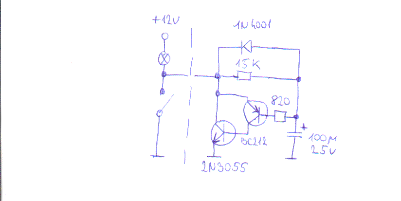

Mikor melegszik? Kikapcsolt állapotban, vagy amikor halványul?
Miközben ég az izzó, közben melegszik fel forróra. Egy db 5 wattos 12 voltos izzót raktam rá, mondjuk ahogy figyeltem, az ajtónyitás visszajelző is égett, miközben halványodott el az izzó, így lehet a riasztóhoz, és még ki tudja hova eljut a jele, és az növeli meg a teljesítmény. Megpróbálom egy diódával megfékezni ezt a jelenséget, más ötletem nincs, de ha nektek van, szívesen fogadom!
BD245 van nekem. Elég nagy és nem melegszik.
Oksa, akkor lehet kicserélem. Közben eszembe jutott, hogy testről van szó, így ha berakom az áramkör elé az 1N4001 diódát, akkor nem fog feltöltődni a kondi sem, ugye? Kérdésem, hogy akkor hogy oldjam meg, hogy a töltés csak az izzó felé jusson el?
Másrészt jó lenne kibővíteni olyanra, hogy a gyújtás levétele után is felgyulladjon egy kis időre, ic555-ös lehet a megoldás rá?
Igazából a fő kérdésem az lenne, hogy mit lehetne betenni az ajtó és az áramkör közé, hogy az áramkör csak a lámpa felé hasson, és az ajtó felé ne

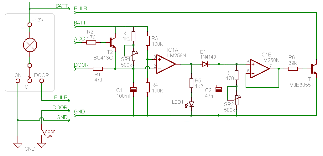

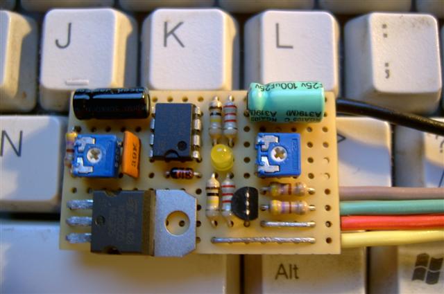

Van egy áramköri rajzom egy autóba való lámpa elalvás késleltető áramkörhöz, ami x ideig telljes fényerővel világít, majd y idő alatt elalszik. Ehhez kellene nekem valami féle nyákterv, akár próbanyákos is jó, csak legyen valamiféle. Egyszerűen nem tudok rendeset összehozni hozzá. Ha valaki lenne olyan kedves és megcsinálná, azt nagyon megköszönném.
Azért tettem fel az egész anygaot, hátha érdekel valakit.
Szia.Muszáj mind két idöt válzoztatni?
Nekem ezekkel az alkatrészekkel kellene, mert ezek kéznél vannak.

A legegyszerűb: megszámolod, hogy hányszor hány raszteres a próbapanel a képen. A fényképen minden alkatrész beazonosítható. Egy négyzetrácsos papírra felrajzolsz mindent, és a kapcsolási rajzot figyelve megpróbálod összekötözgetni a leglogikusabban. Senki nem fogja neked megtervezni a panelt, ezt elhiheted, és így még gyakorolsz is. De az is megoldás lehet, hogy megépíted a másik kapcsolást, szerintem az a 200Ft nem vág földhöz, és legalább biztosan működni fog, nem lesz túlbonyolítva. Jó építkezést ![]() Ui.: még 200Ft sincs, mert a végtranzisztorod jó a másik kapcsoláshoz is, a többi alkatrész meg max 100Ft.
Pontosan melyik másikat? Amit írtak linket, azon több is van, nem tudom hogy melyik volna a legjobb.
Ez csak halványít, vagy egy ideig telljes fényerőn tartja a fényt?
Megépítettem, és csak halványít, nekem az lenne jó ha telljes fényerőn égne egy ideig, mondjuk 5s, és utána halványodna. Ezt a kapcsolást átlehet alakítani ilyenre?
Ez kb 4-5 másodpercig teljes fénnyel világít, és lassan kialszik. Valami nem jó az áramkörödben...
Kimegyek megnézni mégegyszer, lehet hogy csak nem tűnt fel a dolog. Ha gond van, akkor hol lehet a gond? Az áramkör melyik része felelne a telljes fényerős ciklusért? Mellesleg nagyon köszönöm a segítséget! :wink:
Köszi a pontot. Próbálj meg nagyobb értékű kondit belerakni, hátha azzal jó lesz. Hány W-nyi izzót kell kapcsolni?
Szivesen! =) 1darab 5W-os, izzó van a "plafon"-ba, annyival nemkéne hogy gondja legyen.

Ezen a rajzon egyik sem. Ennél nincs olyan szakasz, ahol teljes fényerővel világít, hanem itt a kapcsoló nyitásakor azonnal kezdődik a halványodás.
Ezeken a rajzokon viszont valóban van olyan időszak, amikor az izzó teljes fénnyel világít. De a világítás és a halványodás ideje nem független egymástól. Ennél független a két idő egymástól, csak ez meg bonyolultabb
Értem, köszönöm a felvilágosítást. A PIC-es megoldást túlságosan is bonyolultnak tartom. Ez egyszerűbb, és ebben is van max fénnyel világító szakasz, csak ugye nyákterv nincs.

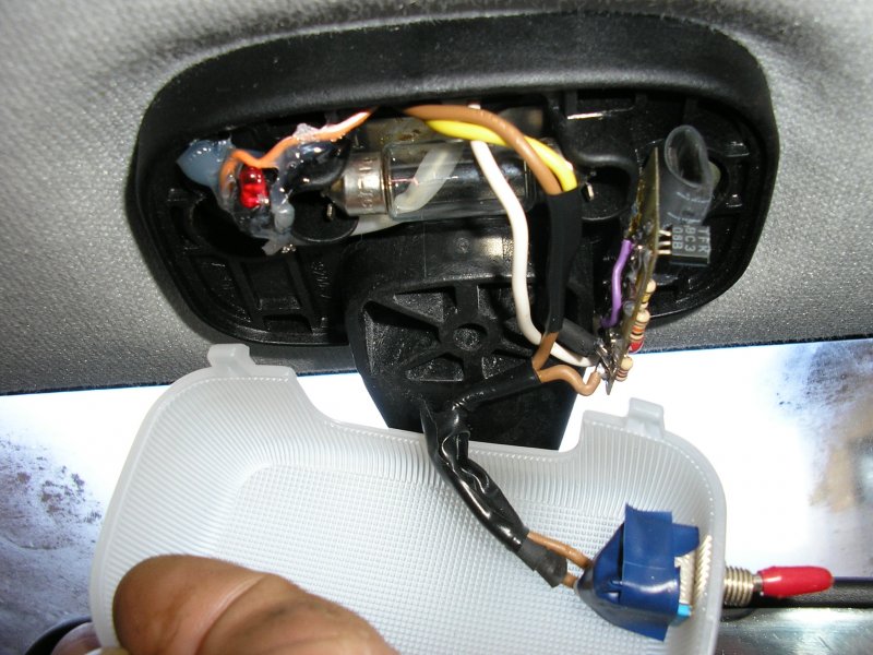

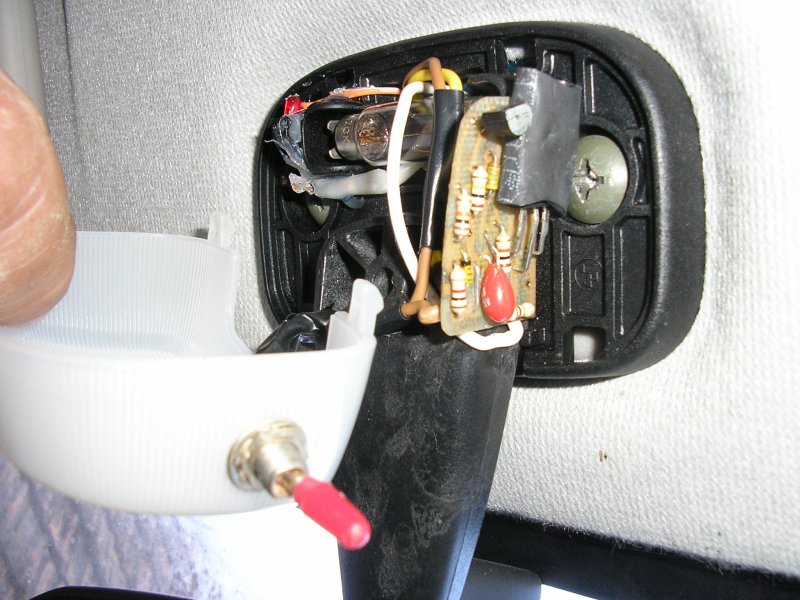

Én építettem olyan belsőtér világítást ami az ajtó kinyitásakor azonnal teljes fénnyel világít,mindaddig amíg az ajtó nyitva van,majd a becsukás után még kb. 8 másodpercig (a tantál kondi határozza meg),majd hirtelen elsötétül.Az áramkör teljesen kikapcsol és semmi nem melegszik még tartós ajtó nyitva tartás esetén sem.Jelenleg egy Wagoner+ autóban van,de szereltem már ilyet trabantba,warburgba,zsiguliba és seátba is,mindenhol hibátlanul működik.A kapcsolást anno még egy német oldalról szedtem le,forrását nem tudom pontosan megmondani,de a condrád is forgalmazott ilyet,nem olcsón.Költsége minimális,megbízható,semmilyen hűtőborda nem kell,kicsi méret,kikapcsolt állapotban nincs energia felhasználás,legalábbis én nem tudtam mérni és akár a lámpa burában is elhelyezhető.

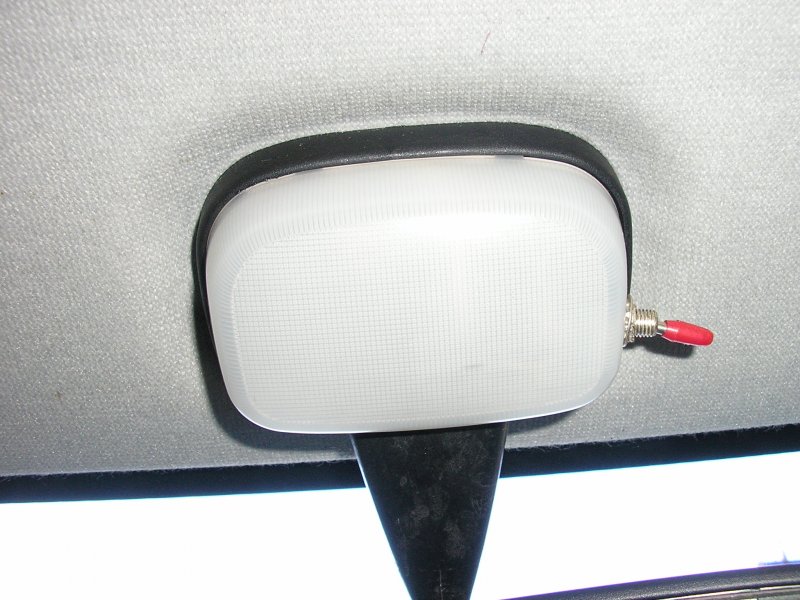

És még néhány kép.
A képen látható kapcsolóval teljesen kiiktatható a belső lámpa,ajtó nyitáskor sötét marad.A piros led előtét ellenállással (1K) a lámpa eredeti bekötésének megfelelően van bekötve,erre hatástalan a kis elektronika.
