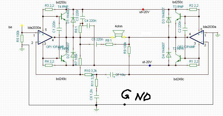

megcsináltam ezt a kapcsit de valami nem stimmel vele, és nem jövök ré hogy mi lehet az.... a jelenség: majdnem rövidzár a tápon. és nincs kimenet (0V, 0A)
ha rá teszek 2db 220R ellenállatot a betápra melegszik mint disznó,de ha a "-" tápot szedem le akkor elkezd halkan a hangszoro "recsegni" nem szol tisztán iszonyat torz...ha vissza teszem a másik tápfeszt is akkor totál lehall.... diodák tranyok tuti jók a 2 ic-t pedig most vettem bele.....mi lehet a gond?
ha gerjedne nem venne fel ekkora delejt nem?
(#) MaSTeRFoXX válasza Tetye hozzászólására (») Jan 9, 2007 /
Erről a kapcsolásról nem sok jót hallottam.... Állítólag nagy a torzitása. Ugye nem ST gyártmányú a BD249C ? Mert akkor az meg valószínűleg hamisítvány, mivel nem is gyárt az ST ilyen típusú tranzisztorokat Az egyik topicban volt szó róla.
De googleban keresve is találsz róla egy magyar fórumot
(#) Tetye válasza MaSTeRFoXX hozzászólására (») Jan 10, 2007 /
nem nem st, nem tudom hirtelen mi mert most nincs előttem.. de ha csak a tranyók kapnak tápfeszt akkor jó nem veszfel sokat... amikor a bázisukat rá kötöm az ic-k 3-5 lábára akkor lexikle..... de mitől?!....
(#) Tetye válasza Tetye hozzászólására (») Jan 10, 2007 /
bocsi elcsesztem a rajot csak most látom... az a gnd amit oda irtam a fekete pont mellé az nem is az...
ez a jo kapcsi

mar nem azert, de nem forditva vannak a tranzisztorok? marmint.. en nem ertek a tranzisztorokhoz, viszont ha megnezel egy tda-s tranzosztoros erositot akkor a rajzon felso asszem pnp tranzisztornak a nyilas laba... nem tom melyik... szoval a rajzon a nyillal jelolt laba az a tapfeszbol mutat a bazisra. Nezd meg a tda adatlapjan a tranzisztoros kapcsolast. Most lehet, hulyeseget mondtam es total nem ez van, mert ha eddig nem montda mas, akkor nem valoszinu, h ez hiba... (NEM AJANLOTTAM KAPCSOLAST, meg veletlenul sem..) hallgass meg mast is!
(#) Norberto válasza TAdamm hozzászólására (») Jan 10, 2007 /
Igen, szerintem is elképzelhető ez a hiba...
Tehát Tetye! A pozitív tápra kapcsolódó két tranzisztor kollektor-emitter lábát cseréld fel!
Egyébként én személy szerint nem ellenállást tennék a bemenetre (főleg meg nem 220 ohmos értékűt), hanem egy áramkorlátozós táegységgel próbálnám elindítani a végfokot. Közben persze lehetne mérni az esetleges gerjedést oszcilloszkóppal...
Azt meg végképp nem szabad csinálni, amit te műveltél. Ha egy áramkör szimmetrikus tápot igényel, akkor nem szabad azzal szórakozni/próbálkozni, hogy az egyik ágat (pl. a pozitívat) leveszed az áramkörről!
(#) Tetye válasza TAdamm hozzászólására (») Jan 11, 2007 /
hali!
nos C-E jól vannk kötve a panelon csak ezt a rajzot a tinával csináltam és lehet hogy ott csuszott el valami vagy én néztem el de a bd 249-250 nek a láb kiosztása ugyan az ugy tudom 1-B 2-C 3-E 1esen vannak a tda-k, 2esen a kimenet, 3on a tápfesz!
de a táp túláram miatt le tilt és nem jövök rá hol a gáz..
(#) szabi83 válasza Tetye hozzászólására (») Jan 11, 2007 /
„1esen vannak a tda-k, 2esen a kimenet, 3on a tápfesz!”
„nem jövök rá hol a gáz..”
a gáz ottvan:
c (kollektor) ide kell a táp
ezek után szerintem az e (emitter) a kimenet..
üdv
(#) Tetye válasza szabi83 hozzászólására (») Jan 12, 2007 /
igen köszi erre ma rájöttem hosszas szenvedés után engem igazábol az zavart meg hogy a hobbyelektronika által kiadott nyákon is rosszul volt ez kötve, mert a BD-k 2es kozépső C lábán vannak a kimenetek...vajd dobok rólla egy képet mert igy nekem is hihetetlen volt hogy ezzel már jó ideje szenvedek...
csak amikor probáltam lehalt az egyik tda-m met 4-5ös láb egy óncsepp által rövidre záródott.... bár most az összes félvezető gyanus.... de majd 7 végén kimérem és kicserélem a tranyokat diodákat hakell, de a 2ic-t az tuti...

nagy gondom van kérlek segitsetek a bd249 és 250 nek a 3 lába ugyan úgy van kiosztva ugye a 1-es B vezérlés a 2-es a C a tápfesz és a 3-as az E a kimenetük amit összeköthetek egy teljesítmény erölködőben ugye jól mondom vagy a 249 nek és a 250-nek is a collektorán van a táp?
(#) Norberto válasza Tetye hozzászólására (») Jan 13, 2007 /
Nézd már meg legalább EGYSZER azt a kapcsolást, amit TAdamm belinkelt pár hozzászólással előbb...
Ha figyelmesen nézed, mondom, FIGYELMESEN, akkor rájössz, hogy hova kell kötni a táppontokat. Akkor az előző hozzászólásodban tulajdonképpen mire is jöttél rá?
