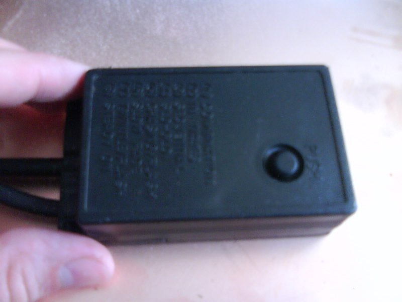

Segitséget kérnék... Adva van egy multikban vásárolható fényfüzér(cső),ami elméletileg méterre kapható,stb...ez előtt van egy vezérlő elektronika egy nyomogommbal,graetzel,csippel,stb...ez bekakukkolt...kérdés közvetlen ráköthetem az izzósort a 230-re?Fog állandó jelleggel világitani vagy csak leveri a kismegszakitót? Előre is köszi! András
Szia! Ha lehetséges, akkor vissza kellene fejteni a vezérlést. A kapcsolásból már kiderül, hogy hány voltot kapnak az izzó sorok.
Majd megpróbálom beszkennelni...
De az izzók vezérlését mindössze két kis fekete tranzisztor tokba bujtatott alkatrész végzi...mivel előtte 1n4001esekből graetz van gyanitom nem triac csak tirisztorok...bár meglepett hogy hütésük nincs... gyanitom csak a 230V-ot szaggatják különböző ritmusban...Nagyon tévedek?
Nem tévedsz azok nagy valószínűséggel tirisztorok
Próbáld meg egy egy diódával sorbakötve rávezteni a 230v ot , akkor meglátod hogy mekkora a fényerő .
értem...tehát a konnektor dugasz felől jövő két vezetéket nem köthetem össze közvetlen (pl egy csokival) az izzó felé menő két vezetékkel...a tulaja azt szeretné ha állandóan világitana,nem kell villognia...
ha jól nézem a kapcsolást!? ![]() Magyarul a sorban kis 230Vos izzók vannak egymással párhuzamosan kötve és nem 12V-osak sorban mint anno a lengyelpiaci karácsonyfafüzérekben...(gondolom ezért toldhatóak ezek a fényfüzérek szabadon?! )
Elvileg összeköthető lenne! DE akkor teljes fényerővel fog világítani a füzér. Ez nem túl szerencsés ha sokáig szeretnék használni. S a soros dióda az egyszerű és jó megoldás! De akár egy dimmerrel ( fázishasításos teljesítményszabályzóval ) is be lehet állítani a kívánt fényerőt.
![]() ( Még egy példa... )
a happy end...
Kiforrasztottam a 220as csatihoz menő kábelt ,és a lámpákhoz menő kábelt....bekötöttem egy hármas csokiba,egymástól egyel eltolva...és Z-alakben egy 1N4007es diódát...tökéletesen világit...ha valaki meg gyorsan mozgatja a buráját vibrál... ![]() Kösz a segtiséget!

Ilyen vezérlőt szerintetek belehet szerezni valahol? Én kerestem de egyenlőre semmi. ![]()
Hát nem szívesen dobnám ki mert nem olyan olcsó.Ez az a fényfüzér ami kültéri és flexibilis csőbe vannak az izzók.Azt hiszem 5 méteres de lehet 10 nem tudom most pontosan.Véletlenül nem lehetne hozzá csinálni vezérlőt?
És azt esetleg tudod,hogy hogyan lehet szétszedni ezt a vezérlőt?
