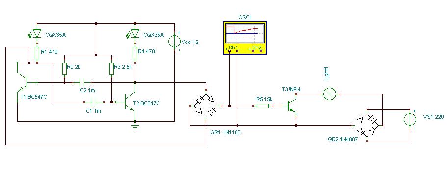

(#) m.joco hozzászólása Dec 10, 2007 /
így nem lehetne megoldani az automatikusan változó fényerőt? Jobb oldalt lévő izzó szimbolizálja a fényfüzért. Igaz ez nem szinuszos, de legalább szép lassacskán erősödne a fényerő. De nem volna gond, hogy a fényfüzér egyenirányított 230V-ot kapna, nem égnének ki az izzók idő előtt? R5, R2 és R3 értékével gondolom kisérletezgetni kéne, de T3-nak milyen tranyó felelne meg - nagyfeszültségű teljesítménytranyó? Vagy elég egy sima alacsonyabb feszültségű teljesítménytranyó?
(#) m.joco hozzászólása Dec 11, 2007 /
És a 12V-os táp megoldható lenne trafó nélkül valamilyen feszültségosztóval? És az R2 és R3 értéke lehet egyforma, úgyis beindult a multivibrátor, mert a Tinában úgy nem működik?
