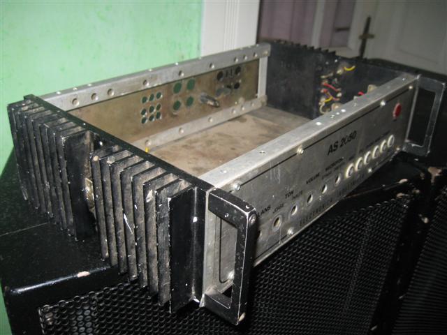

Szevasztok.Na csak eldöntötem,nekiugrok újból a Doz nak.Csak elöb szeretnék egy kis segitséget kérni tőletek hogy szerintetek mék (melyik) doboz és mék (melyik) hűtöbordákat használjam fel hozá.Teszek fel kepeket a két dobozról es a két hütöbordarol is.Ugyanakor teszek fel képet a két trafómról is ami a két finált látná el külön külön.Szeretnék a végekhez teni bemenetosztot is és hangszinszabájozót is,és a véleményeteket szeretném kikérni hogy hozáileszthetö e a végfokhoz,teszek ezekrol is fel rajzot.Az alimentálását ugy terveztem meg magamban hogy a trafókrol a szekundert attekerném 30V osra külön külön.a primer az marad,aztán 2db 35A es hidat használnek 2db 47000mikros kondival,és persze megcsinálnám hozá az áramkorlátos tápját is.Nemtudom érdemes e hozáileszteni valamiféle védelmet is,ha valami netalán tönkremene a végben nem lesz semi baja a hangfalnak?,mert ugy is ot van a kimeneti csatoló kondi?.Válaszotokat elöre is nagyon köszönöm.
(#) soos csaba hozzászólása Dec 25, 2009 /
Még két kép,és a bemenetválasztó,és a hangszinszabájozó. Ja és felteszem a hangfalt is amiröl fog meni a Doz,amúgy 8ohmos,igyis leadja a 20W ot az erösitö?
(#) CIROKL válasza soos csaba hozzászólására (») Dec 25, 2009 /
Nos nagyvonalakban itt is válaszolhatok egy-két általad vázolt dologról de a DoZ - al kapcsolatban gyere át a saját topikjába ! IDE
„(melyik) hűtöbordákat használjam fel hozá”
Erre a kérdésedre csak annyit mondanék elöljáróban hogy az összeset egybevéve is kevés a DoZ -hoz ! Védelem az nem kell hozzá , konderzátor kicsatolású ebből adódóan nincs erre szükség . Meg még egy gondolat csupán , az A-osztályú erősítőhöz akármiféle hangszin szabályozót nem szabad használni meg nincs is értelme .

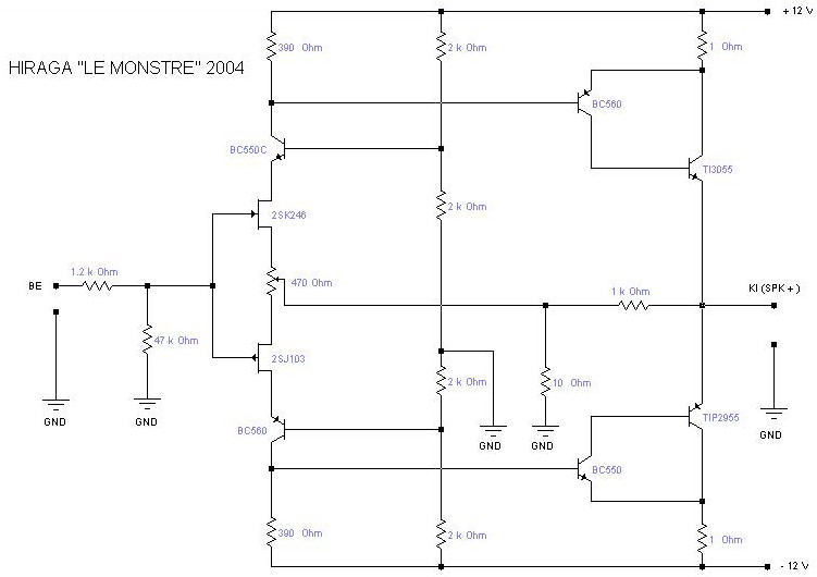

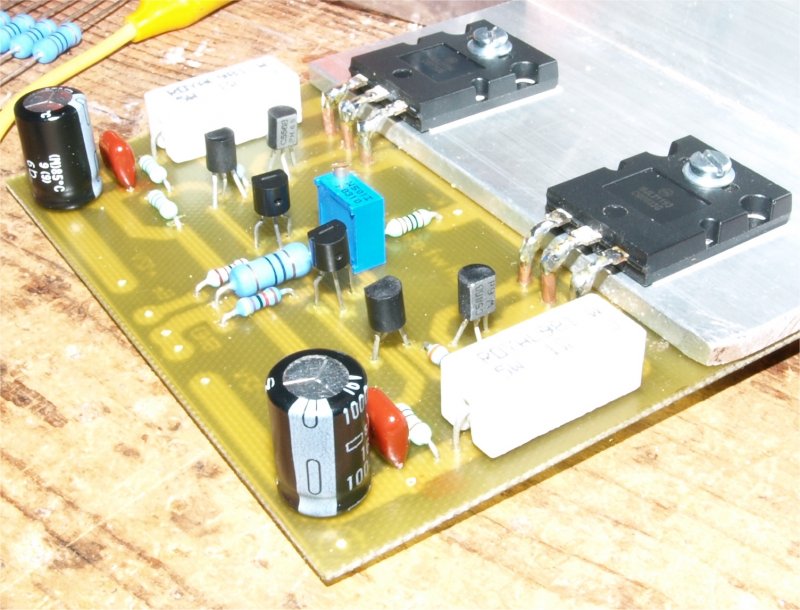

(#) hapro hozzászólása Dec 29, 2009 /
Tiszteletem az A-osztályú végfok építő mestereknek!
Problémám támadt a 8W-os Le Monstre névre keresztelt Hiraga végfok élesztésével.
Csatolok néhány képet, és nyákrajzot, mert reggel 9óta nézem folyamatosan hátha valami olyan hibát vétettem, amit nem látok, de nem jöttem még rá semmire.
A jelenség, hogy nincs áramfelvétel, csak túrót látni a szkópon a kimenetén, a két FET Drain lábán még csak-csak valami szinuszhoz hasonló jelet látni, de elég kicsit, a T3-T4 jelű tranyók kollektorában még kisebb a jel, de ár nem is hasonlít a szinuszhoz, a Végtranyók bázisába már el sem jut , csak valami nagyon nagyon kicsi és nagyon torz jel.
Labortápról próbáltam indítani, +-12V-ról, aztán adtam neki +-13,5-öt is.
A FET-ek lábkiosztásával bíbelődtem, egy jó csomó időt, mert találtam több féle lábkiosztást is. Aztán a japán tranyók lábkiosztásával is szórakoztam sokat, mert azokak sem találtam egybehangzó lábkiosztást, és végül a FET-ek és a végtranyók kivételével kicseréltem az összes tranzisztort BC546-556 párosra.
A Végtranzisztorok bontottak, de tökéletesek, ez látszik a képeken is.
Nincs zárlat a végtranyók között, a fólia oldalon sincs semmi zárlat, minden alkatrész új, és jó mindet kimértem mielőtt beütettem, a kapcsolás meg annyira primitív, hogy nem tudom mi lehet már a hiba.
Leírás szerint a trimmer potit közép állásba tekerve kell beültetni, de gyakorlatilag bármerre csavarom semmi változás nem történik, igaz a nyugalmi áramhoz nem sok köze van, ez az kimenetnek a nullázója, vagy ahogy nevezzük.
Próbáltam minnél jobb képeket készíteni, hátha megláttok rajta olyat amit én nem, a lábkiosztásokra gondoltam elsősorban, bár már vagy 20-szor azt is átellenőriztem.
A másik oldalt még ki sem próbáltam.
A FET-ek végül 2SK170 helyett 2SK246, és 2SJ74 helyett 2SJ103.
A trimmer poti helyébe 100ohm helyett 500ohmosat tettem, a visszacsatolás 220ohm helyett 1k, és a T3-T4 kollektorában lévő 1k-1k ellenállás helyett 390ohmot tettem, ezeket az értékeket egy 2004-es módosítás szerint ültettem be.
(#) hapro válasza hapro hozzászólására (») Dec 29, 2009 /
És a kapcsolási rajz kiegészítve
(#) p_istvan válasza hapro hozzászólására (») Dec 29, 2009 /
A 100 Ohmos trimert nem kellett volna növelni, a két 1kOhm csökkentése, sem volt jó ötlet.
A nyugalmi áram ezektől, illetve a bemeneti fetek elzáródási feszültségétől és meredekségétől függ!
Mérd meg mekkora most a feszültség a 390 Ohm-okon.
Ennek arányában növeld meg a 390 Ohm-okat, de valószínű a trimer értékét is csökkenteni kell.
A T5-6 bázisán legalább 1,5-2V-nak (relatív a táphoz, +/- 12V-hoz képest) kell lennie a nyugalmi áramtól függően.
Üdv. P István
(#) hapro válasza p_istvan hozzászólására (») Dec 29, 2009 /
Köszönöm a segítséget, ezzel meg is oldódott a probléma. Ez van amikor nem vagyok tisztában teljesen a működésével. Az a módosítás, ezek szerint "ál módosítás" volt. Most már csak egy stab tápot kell építenem hozzá LM338-ból, mert a sima labortáp nem elég neki, sőt szerző ajánlásában is bivaly pufferolás mellett CRC szűrés van.
