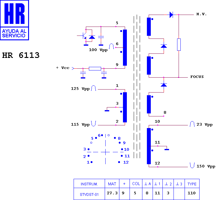

Sziasztok láttam ti találtatok datasheeteket a sorkimenő trafókhoz, de én egyáltalán nem leltem meg, egy HR 6113 -as sorkimenőnek a lábainak a kiosztását. Hogyha valaki ismer jó datasheetes oldalt, ahol ennek a példánynak is megtalálható a rajza és nem is fizetős a hely, akkor megírhatnátok
Mellékeltem a datasheet-et. A HR -es sorkimenők rajzait itt meleht tekinteni: http://www.hrshop.es
Nagyon szépen köszönöm
Szivesen máskor is

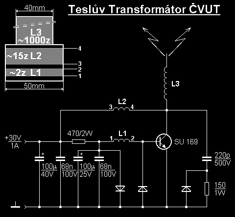

Találtam 1 kapcsolási rajzot ITT. Meg is csináltam, rákötöttem a sorkimenőre, a tranzisztort azt D13007 tettem be (mert ez volt itthon). Volt szikra csak kicsi. Az oldalon azt irják, hogy 30 Vrol hajtotta, de nekm csak PC tápom van ami +12V. Szerintem ezért volt kicsi a szikra. Abban szeretnék segítséget kérni, hogy hogy lehetne átalakitani 12V ra rajzot, vagy pedig hanygoljam.
A szekunderre feltekerted az 1000 menetet?
Mit kötöttél hova? Ez egy tesla tekercs, nem egy sorkimenő meghajtó.
