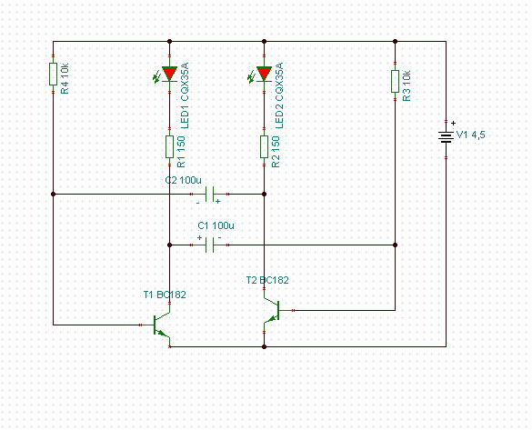

Üdv, kezdő vagyok a témában és lenne egy kérdésem. A fórumon a cikkekben van egy két ledes villogó, ami nagyon egyszerű (2 kondenzátor, 2 tranzisztor, 2 led
A LED-et nyugodtan likvidálhatod,csak a védőellenállást ne vedd ki.1 kondenzátorral villogót pedig legegyszerűbb 7400-as IC vel,vagy 555 el építeni.Mellékelek hozzá rajzot

na pont ez a bajom nekem is! mind a két LED világít pedig mindent úgy csináltam ahogy le van rajzolva.
tinába is lepróbáltam de ott is ugyan azt tapasztaltam hogy mindkét LED ég! Valaki segítsen aki több tapasztalattal bír mint én! Köszönöm előre is!
Cseréld ki a kondenzátorokat 1µF-osra és menni fog!
Szia! Ellenőrizd le még egyszer alaposan a kapcsolást.
Amennyiben jók az alkatrészek és jó a tranzisztorok és kondenzátorok bekötése úgy a valóságos áramkörnek el kell indulnia. ( Szerintem B-E, vagy B-C felcserélése fordulhat elő a te esetedben. ) Sajnos a szimulátorok többségének feladja a leckét, ennek az egyszerű áramkörnek a korrekt leszimulálása. Sokszor el sem indul, vagy nyomógombbal kell "belökni" az áramkört... Ritkán de előfordulhat a nyáknál apró fóliazárlat. HA a tranzisztoroknál van, akkor a tranzisztort vagy söntöli vagy kinyitja ( Elvileg le is zárhatná a tranzisztort, de akkor az az oldal sötét marad. ), így a másik fele sem tud működni. Bár ekkor a jó oldalnak mutatnia kell valamit, bekapcsolás után. Szisztematikus hibakeresés lenne a legjobb... De gyors és egyszerűen kipróbálható a tranzisztor életképessége, ha egy KB 10-100ohm-os ellenállással a B-E kivezetéseket áthidalod. Ekkor a tranzisztorhoz tartozó LED-nek el kell aludnia. Amennyiben nem alszik el, úgy annak a tranzisztornak környékén lesz a hiba... ![]()
kondenzátorok lecserélve, de semmi változás, olyan mintha nem tettem volna bele kondenzátort
alkatrész lista: 2 db 11kΩ-os ellenállás (azért mert nem volt 10kΩ-os) 2 db 150Ω-os ellenállás 2 db BC547C tranzisztor 2 db kondenzátor 100µF 16V aztán cserélve 1µF 50V-ra (mindkettővel ugyan az az eredmény) 2 db LED ami világít! Bekötve a fent említett rajz alapján Hol kurtam el?
tehát ha söntölöm a BE ahogy mondtad akkor elalszik a hozzátartozó LED!
Ja és a tranzisztorokat is jól kötöttem be, de megfordíthatom ![]()
Köszi a segítséget! A baj forrását megtaláltam rossz helyre kötöttem a kondenzátorokat
![]() de a sikerélmény megvan, most jöhet a nyák vasalás + maratás + beültetés
- A TINA átverős. Mert számolja a tranyókat, tekintve, hogy azok mind egyformák (Ellentétben az élettel, mert ott a differenciáktól és a zajtól indul el.) nem indul el az oszcilláció. Próbáld meg, az egyik tranyó áramerősítési paraméterét csökkenteni. Valószínűleg el fog indulni. üdv! proli007
