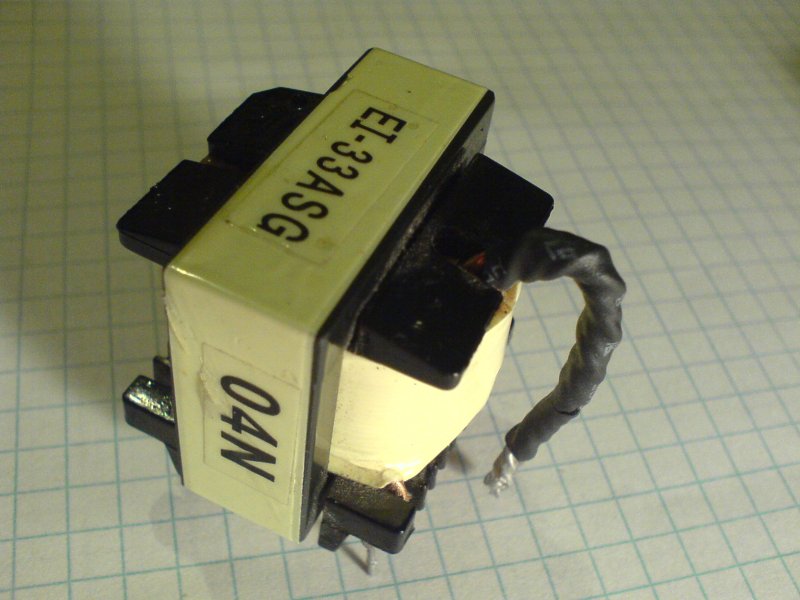

sprofan cikke alapján egy PC táp trafóját (nem a készenlétit) használnám egy forrasztóállomás működtetésére. Amarton cikkében írja, hogy teljes kitöltéssel a trafó tud 24-25Voltot. 2Amper terheléstől nem esne le nagyon ez a fesz ugye?

(#) pimi9 válasza banyaiakos hozzászólására (») Jan 2, 2010 /
A PC táp fő trafója nemjó ahoz a kapcsoláshoz!
Az egy flyback elven működő tápegység, a trafóban kell hogy legyen légrés!

(#) kadarist válasza mex hozzászólására (») Jan 2, 2010 /
Jó nagy térfogatú vassal(mint a PC-trafó is), kis teljesítmény átvitelénél nem megy telítésbe a vas. Ahol a méret nem lényeges, ott a túlméretezett vasnak van létjogosultsága. Én készítettem fyback konvertert PC-trafóval, teljesen jól működik. Persze ha a vékony ragasztóréteg hatása már légrésnek számít, akkor elnézést.

Az biztos, hogy akkora energiát nem tud eltárolni a mag anélkül, hogy ne telítődne, valószínűleg ezért kell a légrés.
Ha elegendően nagy lenne a vas, akkor persze nem lenne szükség légrésre.
Na ezt jólmegaszondtam
Számolj egy maximális bemenőáramot.
Utána ezt szorozd be a menetszámmal.
Ekkor megkapod a vasmag gerjesztését.
Ezt az eredményt oszd el a mag belső mágneses útjának hosszával (méterben), szorozd be a vasmag mágneses vezetőképességével (kb=1500) valamint szorozd be 12,56*10^-7-el és megkapod a vasmag max indukcióját.
Ez nem lehet több 0,2-0,25T.
A kimenőfeszültség gondolom ott kezd el esni, ahol ez az indukció meghaladja a kb 0,25T-t.

(#) pimi9 válasza banyaiakos hozzászólására (») Jan 3, 2010 /
Ha a kimenetről 24V 2A-t akarsz leszedni, akkor kb 8A csúcs fog folyni a szekunderen, a priméren meg 650mA körül csúcsban.

(#) banyaiakos válasza gulyi88 hozzászólására (») Jan 3, 2010 /
Egy ilyenEI-33 magos PC trafóm van és EZT a kapcsolással szeretnék belőle 24Volt 2Ampert kiszedni. Ha nagyon necces a légrés házilag akkor összedobok neki egy egyszerű kapcsit tl494el.
(#) kadarist válasza banyaiakos hozzászólására (») Jan 3, 2010 /
Pont ez a típus, vagy csak így néz ki. Nem mindegy.
(#) mex válasza banyaiakos hozzászólására (») Jan 3, 2010 /
Légrést nem csak "reszelni" lehet. Ha az E-szélső szárainak végére ragasztasz papir,vagy egyéb hőre nem lágyuló anyagból egy alkalmas vastagságú szeletkét, akkor ugyanazt a hatást éred el, mintha a középső oszlopot röviditenéd meg. Arra azonban oda kell figyelni, hogy ilyenkor kétszeresen számit, tehát például a középső oszlopon 1mm légrés megfelel a szélsőkön 0.5mm vastag hézagnak. Az is igaz, hogy ilyenkor a magfeleket nehezebb rögziteni, a ragasztás nembiztos, hogy időtálló.
Régebbi ff TV sorkimenőknél is igy állitották be a légrést (bár azok U magok).
(#) banyaiakos válasza kadarist hozzászólására (») Jan 3, 2010 /
Ez az.
szerk.: mex énis mindenképp az oldalába tenném, nem akarom nagyon szétszedni.
köszi
Ez egy ütős darab. Van vagy 300W-os.
