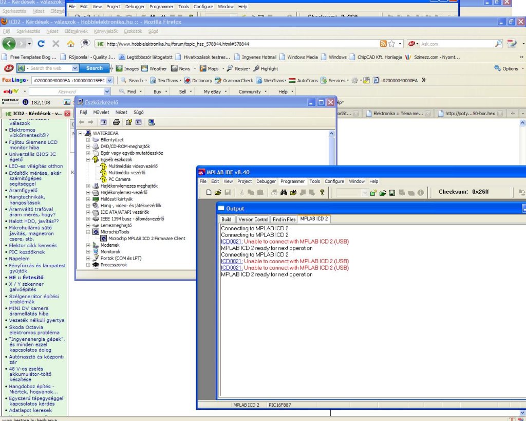

Nem tűnik el, megmarad az eszközkezelőben a hardwer.

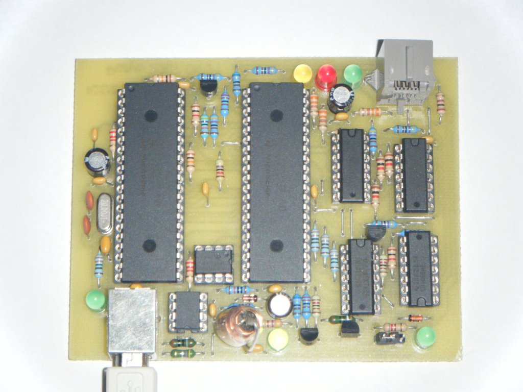

Sikeresen meg építettem kijavítottam a szembetűnő gondokat az ICD2-esen, de ha rá dugom a gépre nem villan ki a power led (Új led, frissen rendeltem), át néztem az összes forrasztási pontot, de semmi. Mi lehet a gond?
(#) waterbear válasza Norberto hozzászólására (») Dec 14, 2009 /
Beégettem ezt a hex-et is, de ugyanaz a helyzet...
És itt a "vas" is.
Programmer-ként sem csatlakozik... és az az érdekes, mintha egyszer még az elején csatlakozott volna, de nem vagyok ebben már biztos.

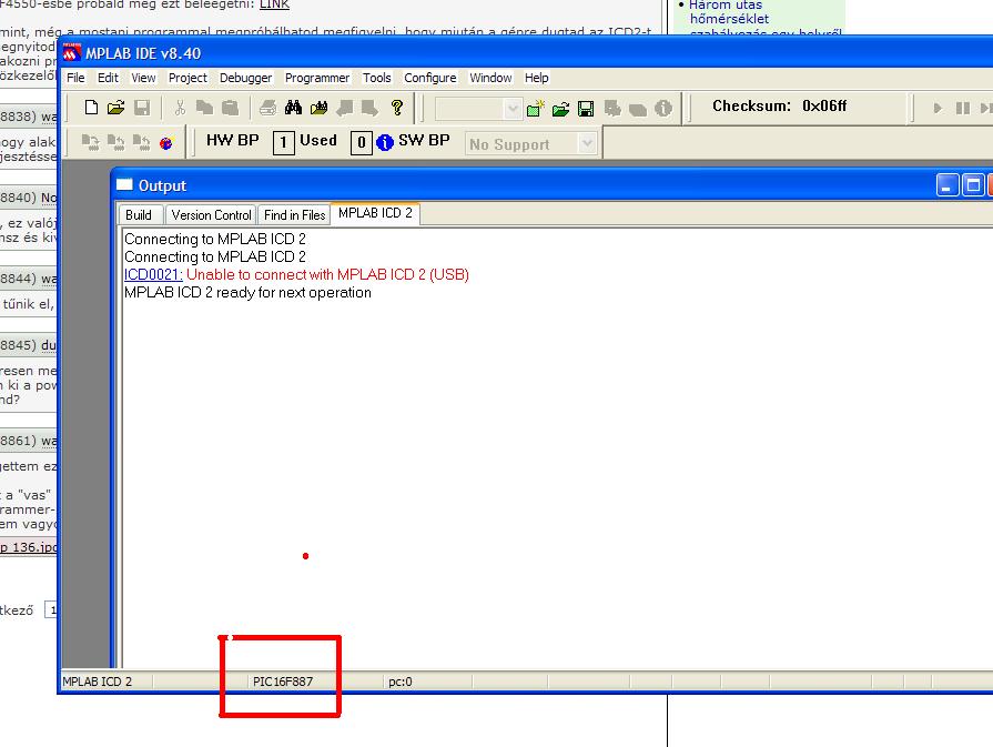

Érdekes dolgot vettem észre nézegetés, próbálgatás közben, lehet hogy ez a hiba?
Alul az MPLAB PIC887-nek írja ki a 877-est.
Újraírtam a 877-est de maradt a 887-esnek való kiírás...
(#) Norberto válasza waterbear hozzászólására (») Dec 14, 2009 /
„De ezt honnan tudja a "szűz" MPLAB?”
Ez valószínűleg valami véletlen lehet csak.
Az MPLAB-on belül a Configuration főmenün belül lehet megváltoztatni az égetendő PIC típusát, a Select device kiválasztásával.
A probléma okát sajnos nem tudom kideríteni, de amik furcsák, illetve, amiken elmélkedtem:
- adatvezeték (D+ és D-) felcserélés nem jöhet szóba, mert a PC felismeri az eszközt (ott látható az eszközkezelőben)
- az USB tápfeszültsége rendben lehet, máskülönben lehet, hogy a PC nem ismerné fel az eszközt -> biztonság kedvéért mérj rá multiméterrel az USB feszültségére és írd le az eredményt!
- ellenőrizni kellene a NYÁK-ot szakadást vagy rövidzárat keresve! A 877-es és a 4550-es PIC közti vonalakat is nézd át jól!

Meg tudod mondani a kép alapján, hogy ebbe melyik verziót töltsem fel?
Ebben már benne van az 5.1V-os zener, a 4k7 ellenállás (R43) a 16F877 6-os lába és a Vdd közé is.
18F4550 és 15F877 van benne.
Ma beégettük a 18f4550-bor.hex-et tbencével, de így három led is világít egyszerre, gondolom, ez nem üzemszerű, így nem is próbálkoztam tovább.
Melyik ennek a verziónak firmware-e, mert már belekavarodtam, mint macska a házicérnába
Az 18f4550-bor.hex-et és a 16F877-hez valót, vagy a régebbi verziót.

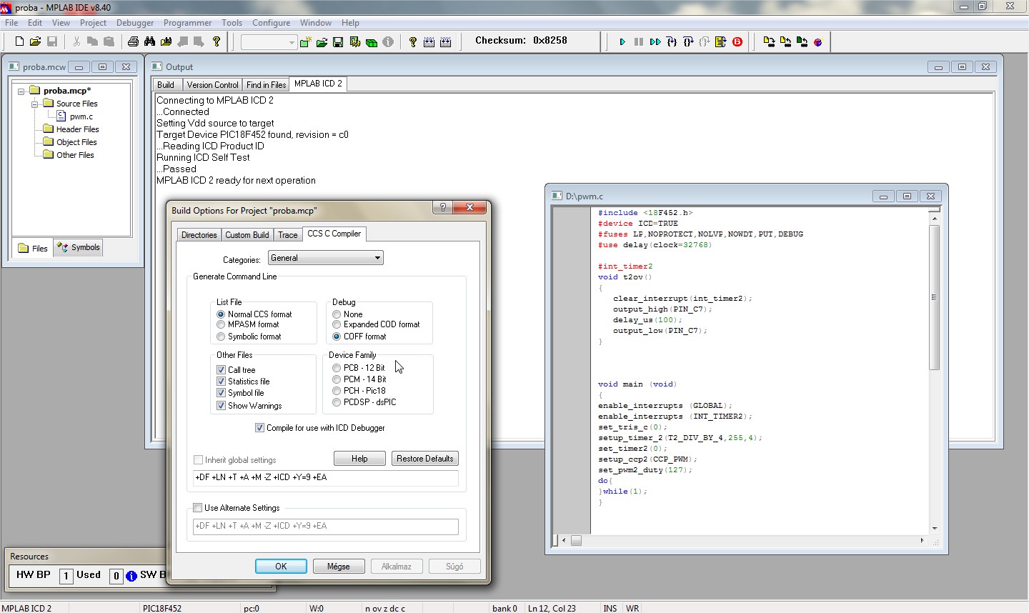

(#) dkorneel hozzászólása Jan 3, 2010 /
sziasztok
nem rég óta próbálok picet programozni, szereztem egy icd2 klónt (potyo féle legújabb verzió), de néha valamiért a következő hibaüzenetet dobja:
MPLAB ICD 2 Ready
Connecting to MPLAB ICD 2
ICD0019: Communications: Failed to open port: (Windows::GetLastError() = 0x2, 'A rendszer nem találja a megadott fájlt.
ICD0021: unable to connect with MPLAB ICD 2
MPLAB ICD 2 Ready
Csak a 4550-es cseréjével működik, semmi más nem segít (próbáltam drivert újratelepíteni, meg minden egyebet de semmi sem jó), ahogy itt olvastam másnak is előfordult már ilyen de aztán neki helyrejött nekem viszont nem...
Egy másik problémámmal már próbálkoztam a ccs fórumban, de közben rájöttem, hogy az égvilágon semmit sem tudok debugolni, sem c kódot sem asm-t a hiba a következő:
...Connected
Setting Vdd source to target
Target Device PIC18F452 found, revision = c0
...Reading ICD Product ID
Running ICD Self Test
...Passed
MPLAB ICD 2 ready for next operation
Resetting Target
Programming Target...
...Validating configuration fields
...Erasing Part
...Programming Program Memory (0x0 - 0x7DBF)
...Loading DebugExecutive
...Programming DebugExecutive
...Programming Debug Vector
...Programming RSBUG
Verifying...
...Program Memory
...Debug Executive
...Debug Vector
...Verify Succeeded
Programming Configuration Bits
.. Config Memory
Verifying configuration memory...
...Verify Succeeded
Connecting to debug executive
ICD0083: Debug: Unable to enter debug mode. Please double click this message for more information.
amiket megpróbáltam debugolni c file és asm file önmagukban működő egyszerű programok voltak, próbáltam végigkövetni a neten talált icd2 guide-ban leírtakat, de sehogy sem akar menni.
Ha valakinek van ötlete/kedve segíteni, ne fogja magát vissza
Kornél
(#) MPi-c válasza dkorneel hozzászólására (») Jan 3, 2010 /
A hibaüzenetre kettőt kattintva a helpből megjelenik a hibához tartozó segítség. Az azt tanácsolja, hogy ezen: "General Debug Failure Actions" is menj végig. Azt megtetted?
(#) dkorneel válasza MPi-c hozzászólására (») Jan 3, 2010 /
megnéztem mindent, elvileg minden jó, vagy inkább nem veszem észre, hogy mi a baj.
a képen rajta van a ccs kód amit megpróbálnék debugolni, elég egyszerű. lefordítom debug módban, és megnyomom a program gombot, aztán kapom a fenti hiba üzenetet, annyi probléma lehet még, hogy a tápot az icd-ről kapja, nem tudom hogy ez befolyásolja-e a dolgokat.
(#) MPi-c válasza dkorneel hozzászólására (») Jan 4, 2010 /
Van azon az ICD2 klónon egy jumper vagy egy kapcsoló. Állítsd a másik állásba és próbáld meg úgy is!
„...annyi probléma lehet még, hogy a tápot az icd-ről kapja,...”
Ez különösebben nem okozhat problémát, ha nem terheled túl és az áramköröd 5 V-os tápfesszel megy. Egyébként ez az üzenet : "Setting Vdd source to target", pont az ellenkezőjéről szól
Gyakorlatilag elég a kódban elhelyezni a #device ICD=TRUE sort és bekapcsolni a DEBUG config bitet, külön a "Build Options..." panelen nem kell állítani.
Ha már a programból is látható valami, nem tudom szó nélkül hagyni
1. Megszakításban nem használunk késleltetést: delay_us(100)!
2. Nem kell külön foglalkozni az interrupt flag törlésével: clear_interrupt(int_timer2), azt a kódban rendezi a compiler. Ez más helyzetekre van kitalálva, amikor nem akarod, hogy a beesett megszakításkérés tényleg megszakítást okozzon.
3. A megszakításforrások konfigurálása után szokás engedélyezni.
