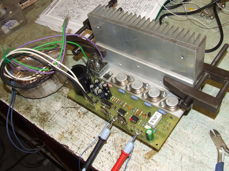

A fényképezést már az utolsó pillanatban az összerakás előtt csináltam, és ezért nem akartam már kiszedni a paneleket. Amúgy a linken láthatótól minimálisan tér csak el, mert a nyáktervet egy az egyben lemásoltam, csak én a puffer kondikat külön helyeztem el, és a puffer felszabaduló helyére az egyenirányító diódák helyett B40C5000/3300-as graetz-et tettem. Ja meg a túláram ledet nem a panel közepébe raktam, hanem az előlapra kivezettem. Hamarosam kénytelen leszek szétszedni, mert az egyik trafó 20V-os kimenetei és a védőföld között kb 10-10 V-ot mérek (az összes szekunderem csinál ilyet), de ennél az egynél rendes áram is folyik, ha összekötöm a földel. Akkor majd csinálok képet a panelokról is.
SALátának írtad, de erre én is hadd reagáljak, hogy a kábelezésnél figyeltem, hogy egy-egy szín egyféle dolgot jelöljön, pl a sárga a 20V AC, a zöld a 10V AC. Emellett különböző színű zsugorcsövekkel jeleztem, hogy melyik oldalhoz tartozik a vezeték, ill AC-nál a "fázis"-t, hogy az előlapon kivezetve azonos fázisban legyenek.

Itt vannak a további képek, és még a hibát is megtaláltam. Az volt a baj, hogy az egyik végfok tranzisztor kollektora valahogy fémesen érintkezett a hűtőbordával. Első ránézésre úgy tűnt, hogy az egyik szigetelő alátét sérült meg. (Lásd a képeket. Kiváncsi vagyok, hogy mi a véleményetek a sérülés okát illetően?) Ezt kicseréltem, de a rövidzár továbbra is fennállt. A másik csavarnál is kicseréltem, de a zárlat csak nem szünt meg. Végül csavarok nélkül is a tranzisztort kézzel a hűtőbordához nyomva (csillám persze ott volt köztük) sikerült produkálnom a hibát. Azzal a tranzisztorral volt gond, amelyik a bordán befele nézett (lásd képek), és ott a furatok belül, ahol nehezebb volt hozzáférni kicsit sorjásak maradtak. Lehet, hogy a sorja átszakította a csillámot. Mindenesetre most jól lereszeltem, és új csillámmal szereltem vissza a tranzisztort. Ez úgy tűnik megoldotta a problémát. Eredetileg attól féltem, hogy valamelyik trafón belül van valami gond, mert az egyik eléggé zúg, de szerencsére nem. A vicc az, hogy az egész szerelésből ez volt a legkönnyebb. Miközben szedtem le a hűtőborda házát az egyik alátét eltünt. Mivel semilyen rázogatásra, kocogtatásra, forgatásra nem jött elő, úgy döntöttem, hogy szétszedem az egészet. Miután minden darabokban volt és akkor sem találtam sehol, megnyugodtam, hogy a tápban nem csinálhat késöbb galibát. Elkezdtem fényképezni, és mikor már befejeztem, akkor láttam meg, hogy az alátét ott maradt a helyén odatapadva a hűtőborda házához. (szintén kép) ![]() A vezetékeken előbb utóbb biztos fogok kurtítani, mert most kipárnázzák a doboz egész belsejét. Így esélyem sincs a még betervezett panelműszereket beszerelni. Legyen ez elrettentő példa mindenkinek, aki nagyvonalúan vagdossa méretre a madzagokat! ![]() Itt vannak az előző képek, hogy ne keljen keresgélni

Hát ezt már olyan mint az állatorvosi ló. Oktatni kellene, hogy "ÍGY NE!". Annak viszont kitűnő! ![]() Rengeteg munka van benne, ami dicséretes kitartásodra vall, de elkövetve minden amiből baj lehet.. üdv! proli007
Idézet: „de elkövetve minden amiből baj lehet..” Milyen bajokra gondolsz konkrétan? (de tényleg) Azzal, hogy a 20V AC-t és a róla működő DC-t ne kössem össze számoltam. Azzal is, hogy a rendelkezésre álló teljesítményt külön-külön mindegyikből kivehetem, de figyeljek arra, hogy együtt viszont ne. (Ha erről megfeledkeznék, akkor a trafó primer oldalára rakott olvadó biztosító majd figyelmeztet. ![]() u.i.: más is megírhatja, hogy mi az ami esetleg súlyos hiba.
Megnéztem az összes képet. Dicséretes, hogy a saját elképzelésed alapján létre hoztál egy tápot de én azt javasolnám, hogy amíg kellő gyakorlatra nem teszel szert nyugodtan másold le a topikban található bármelyik jó kimunkál kapcsolás. A sok hozzá szólásból és fényképből rengeteget lehet tanulni. Ez a kábelezési mód nem járható. A káosz benyomását kelti. Hogyan lehet ezt elkerülni? Néhány példa: A greatz hidat ráragasztottad a nyákra, holott beforrasztani is lehetett volna és nem kellett volna drótozni. A puffer kondit is rá kell tenni a nyákra nem külön be drótozni. A ventilátor rácsba nem kevés munkát fektettél, de minek? Egy ilyen műszer általában az asztalon van és a hátulja ahol a venti van a fal felé néz tehát nem fér hozzá senki. Az áteresztő tranyókat sem muszáj drótozni ha a hűtőfelület és a nyák úgy van kialakítva. A drótokat is az áram felvétel arányában kell meg választani. Tehát például a ventilátor 100 mA-es fogyasztása nem indokolja ugyan azt a drótot amin a 2-3 ampert vezeted a kimenetre. És még sorolhatnám. Ezért javaslom a már meg épült tápok képeinek megtekintését, hogy lásd, hogy ki mint hogyan oldott meg. Az oldal jobb oldalán felül van egy kis fényképezőgép ha arra klikkelsz megtekintheted az összes képet és rengeteg kapcsolási rajzot és nem kell végig olvasnod több száz hozzá szólást.
Mellékelek néhány képet, hogy alá támasszam a leírtakat. Nem minden kép készült az én tápomról.
Az első képen láthatod ami egyébként Alkotó mester tápja , hogy kell a tranyókat úgy szerelni, hogy egy centi drót sem kell hozzá. A puffer is a nyákon van. Itt a greatz kábelezve van mert ez a típus nem építhető nyákba a teljesítménye miatt, de Te nyákba ültethető típust használtál.

A kapcsolást nem magam terveztem, azt egy az egyben átvettem nyáktervvel együtt azokkal a minimális változtatásokkal amit az első hozzászólásomban is említettem. A graetz-et eredetileg a hűtőre akartam szerelni, ez már utólagos döntés volt B40C3700/2200 helyett inkább berakok egy nagyobbat ami megvan hűtés nélkül és megspórolok néhány vezetéket, meg némi fúrás faragást. Bontott alkatrész volt ezért azt már a saját lábaival nem tudtam volna az eredetileg diódáknak szánt elrendezésbe belepasszintani és laposan akartam elhelyezni, hogy ne lógjon ki. Amúgy alatta van egy kis zavarszűrő kondi ami párhuzamos a pufferrel. A Puffer kondi is azért van külön, hogy egy síkban legyen a nyákkal. (hosszabb, mint a nyákon neki hagyott hely, ezért meg kellett volna emelnem) Elég kicsi a doboz és elég sok mindent akartam belezsúfolni, ezért sokáig sakkoztam mire ez a felállás összejött. Lehet, hogy jobban is lehetett volna, de még vezetékek nélkül másképp nézett ki. A ventilátor belül van és ezért kellett neki az a nagy masszív "gallytörőrács". Nem szenvedtem volna vele, csak ami van gyári lemezből készített, azon ha a teljes felület 40%-a volt a lyuk, akkor sokat mondok. Az enyém szellős, de a vezetékeket távol tartja a lapátoktól. Mindenképp el akartam kerülni, hogy mozgó alkatrész kívülre kerüljön (legalább is kilógva a dobozból), mert építettem korábban egy 4 csatornás erősítőt, és amikor kibővítettem sub csatornával a doboz már kicsinek bizonyult. A megfelelő hűtést így csak aktívan tudtam elérni, ezért ventilátort kívülre, a doboz tetejére voltam kénytelen szerelni, ami úgy elég rondán néz ki. Ezt nem akartam ismét elkövetni. Hadd kérdezzem meg, hogy a végfok tranzisztoroknál használandó szigetelő alátét meg csövecske kombinációját lehet valahol kapni olyan anyagból, ami nem kezd olvadozni ha egyszer tényleg dolgozik a tranyó?
