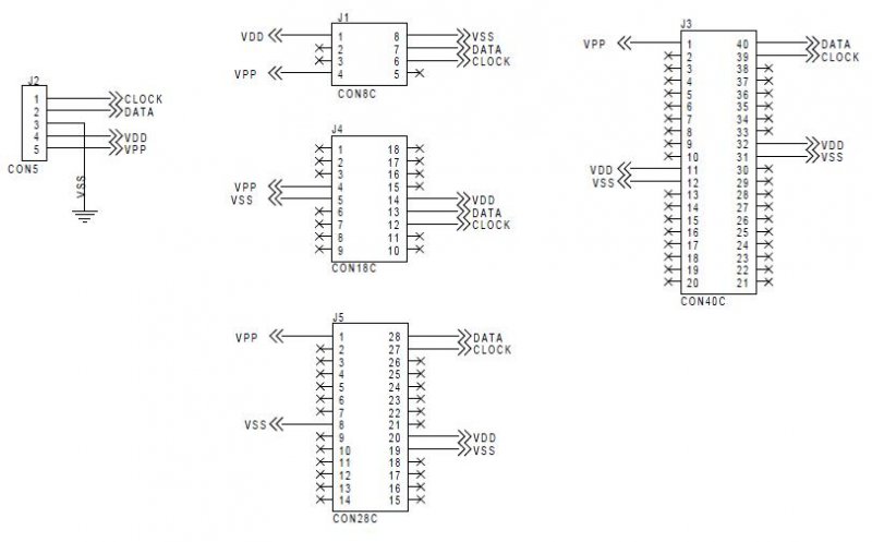

(#) dodkii hozzászólása Jan 4, 2010 /
Építettem egy ProPic2 égetőt, amivel 16F877-et nem tudok beprogramozni. 16F84-el működik tökéletesen. A feszültségek mindenhol jók. IC-prog beállításai: Invert MCLR és az Invert VCC van kijelölve + Windows API. Valakinek lenne ötlete, hogy mi lehet a gond?
Üdv: dodkii

(#) watt válasza dodkii hozzászólására (») Jan 5, 2010 /
„Szerintem a kábelhosszal nincs gond, legalábbis ha 16F84-et tud programozni, akkor 16F877-et is kellene tudnia.”
Ez nem egyértelmű. Milyen vezetékből van az ICSP kábel és milyen hosszú? Ugyanez a kérdésem az LPT vezetékkel kapcsolatban is.
(#) dodkii hozzászólása Jan 5, 2010 /
ICSP - 10cm, az LPT 25cm hosszú, mindkettő lapos, szalagkábel.
Akkor annak tényleg jónak kell lennie.
A PIC hogyan kapcsolódik az ICSP kábelre, mi van a tápon szűrésnek, mik vannak körülötte még? Azt az adaptert építetted meg, ami a belinkelt oldalon van(van azon szűrőkondi?), vagy áramkörben van a PIC?
A PIC egy sima foglalatba csatlakozik, külön nyákon. A külön nyák több típusú PIC égetésére alkalmas. Ez a nyák egy csatlakozón keresztül van az égető áramkörhöz kötve, szalagkábellel. Az égetőt külön táp táplálja, stabilizált feszültség, kondi szűrés stb..
Az égető áramkörben nincs PIC, csak a 7407-es áramkör, pontosabban 74ls07-est tettem bele.
A belinkelt oldalon szereplő kapcsolást építettem meg.
Félreértesz, én nem az égetőáramkör kondijaira gondoltam vagy tápellátáséra.
A PIC áramkörére, ha van(az ICSP erről szól ugyanis).
Ha nincs, akkor arra a foglalatra, amibe a PIC-et dugod, amikor égetni akarod.
Tehát ezeken milyen kondik vannak és mennyi a teljes hossza a kábeleknek mindent beleszámolva a PIC lábakig az égető paneltől?
Az áramkör bekötése, és a képek. A képek elég homályosak :S
A képen nem látom milyen kondik vannak a PIC-en, mert pont nem a huzalozás oldalt látom. Van kondi egyáltalán rajtuk?
A tápfeszről annyit, hogy azért egy 10µF nem ártana a stabok kimenetére.
470µF van a stabok előtt, illetve kerámiakondik olyan értékben, amik a kapcsolási rajzon vannak feltüntetve. Gondoltam erre én is, hogy a táp a gond, de nem, mert hiába teszek a kimenetre kondit, az eredmény nem változik.
„470ľF van a stabok előtt”
Igen láttam a rajzon!
„illetve kerámiakondik olyan értékben”
Igen láttam a rajzon! (ezért íram, hogy én tennék oda elkót, de nem ezt kérdeztem, ezt mondtam!)
Miért nem válaszolsz a kérdéseimre? Egyenként tegyem fel számozva?
Van kondi a PIC-en? A lehető legközelebb a lábaihoz?
Nem a tápnál, a PIC-nél! (Miért tart ez eddig, mit nem értesz?)
Bocsi, nekem egyértelmű volt, hogy nincs... kondi csak a tápon van, a pices panelon nincs semmi alkatrész a foglalatokon kívül.
Próbáld meg, hogy a PIC lábához közel SMD, vagy más kerámia kondikat forrasztasz, mindegyik foglalathoz, és mindegyik táplábhoz. Ezek hiánya okozhatja a bizonytalanságot, amit leírtál. Remélem ez megoldja a gondot, mert ha nem, akkor nincs több ötletem egyelőre.
Köszönöm szépen, mindenféleképpen ki fogom próbálni, esetleg tudsz tanácsot adni, hogy hány nF/µF kondikat tegyek rá?
(#) watt válasza dodkii hozzászólására (») Jan 6, 2010 /
Én egy 10µF-ot tennék a Vdd-re, az ICSP csatlakozóhoz a a foglalatos panelen, majd 100nF-okat az IC lábakhoz a lehető legközelebb(legjobb SMD) . A 40 lábú foglalathoz két kondit is. (Remélhetőleg a 40 lábú IC mind a négy táplába be van kötve, gondolom. Ha nem, akkor ezt is érdemes megtenni, más nem vezetékekkel. A többi foglalatban is minden táplábat be kell kötni, az a normális.)
(#) dodkii hozzászólása Jan 8, 2010 /
Nem működik..
(#) watt válasza dodkii hozzászólására (») Jan 8, 2010 /
Cseréld ki az IC-t, hátha.
