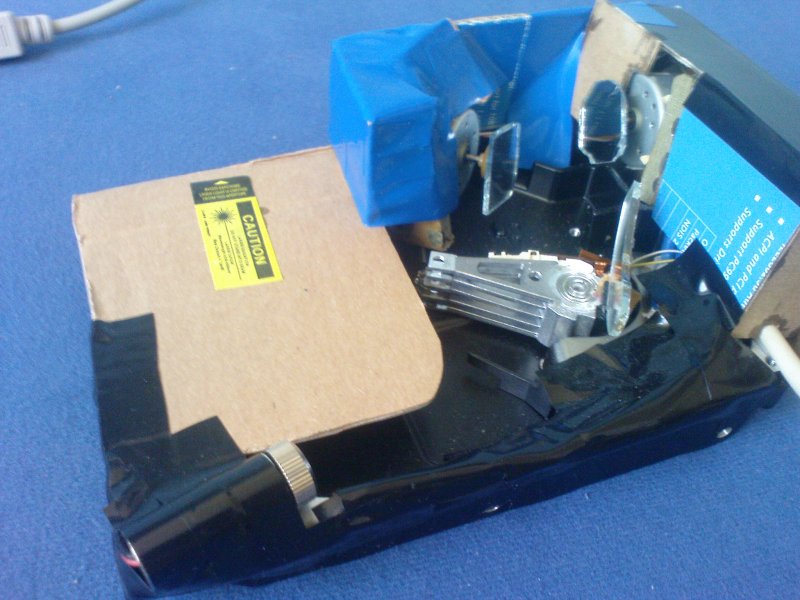

Én most kísérletezgetek a galvóval,de még a winyósat is próbálom fejlesztgetni.Most szilveszterre össze dobtam egy winyós lézer show-t.
Kifejezetten a winyóból készült lézer show-ra szerettem volna szorítkozni.Ezen a képen látható "Kar" +"Csúszka és a végén a fej" magyarán szedőfej
SZEDŐFEJ

Megkerestem a szedőfej bemenetét.tükrök semmi nélkül rákötöttem egy hangfrekis erősítőt.Adtam jelet az erősítőnek és ahogy megkapta a jelet úgy mozgott.Szal ha zene ment az erősítőn ugy mozgott a szedőfej.(halkan szól is rajta).Majd építettem hozzá egy miki előerősítőt értelem szerűen rákötöttem az erősítőre és ahogy a miki érzékelte a kültéri zajokat az erősítő ez felerősítette és így mozgott a merevlemez szedőfeje,ha úgy tetszik író olvasó fej ütemre.A szedőfejeket galvó mintára y/x tengelynek megfelelően állítottam be,majd szintén winyó alkatrészből a merevlemezt daraboltam fel az elenyésző súlya miatt (kb 3 korongot rontottam el mivel teljesen egyenesnek kell hogy legyen mert ha meggörbül szétszórja a fényt)ezt elhelyeztem a szedőfejeken az x tengelyen kis méretű tükör is elég mivel ott 1 pontba érkező lézersugár érkezik.Az y tengelyen lévő tükröt nagyobb méretűre vágtam mert ott már nagy a szórása az érkező lézernyalábnak.(a képen tükör van nem merevlemez korong,mert 5mw-os lézernél nagy volt a fény veszteség,az 50mw-nál nem volt nagyon észrevehető)A szedőfej tehetetlensége miatt szinte mindig magától visszatér alap helyzetbe.Persze előfordul hogy nem,ezt a széles tükörrel küszöböltem ki mivel az y tengelyen van nagy "kilengés".Hát remélem érthető nagyjából ez az egyszerű elméleti rész.

El is kezdtem megcsinálni! Csak egy kérdés: Zenét adsz a fejre vagy valami jelgenerátorral hajtod?

A hangfrekis erősítőre rákötöttem egy miki előerősítőt,és ahogy veszi a környezete zaját úgy mozog a "szedőfej".
Nagyon kis költségvetésű megoldás az egyszerű fényjátékokra.
A galvókhoz képest nagyon lassú technika,de elégé gyors a szemnek.Az enyém pl megfelelő váltakozású hangszín mellett,semmihez nem hasonlítható de folytonos ábrát rajzol.(egy össze visszás krix raxos "ildához" tudnám hasonlítani) Bár nem ez volt a cél, hanem a füstben látható csóvákra koncentráltam. Egyébként a galvóm már nekem is folyamatban van.
