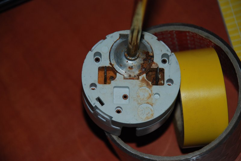

(#) chipi válasza VIM hozzászólására (») Jan 5, 2010 /
Hogy hol csöpög azt nem tudom sajnos, mert van alul egy csavar meg a kilógó saruk. Bal oldali saru alján látom a vízcseppeket.
Elküldöm a termosztátot is, amin látható, hogy víz ért.
A fűtőszálon berajzoltam egy tömítő gyűrűt, azt cseréltem ki.
(#) VIM válasza chipi hozzászólására (») Jan 5, 2010 /
Ennél a típusnál épp van tömítés de nem tudni szilikonból van-e. Meghúztad kelőképpen a csavart ott középen? A szilikont azért mondom, mert az nem keményedik meg a forróvíztől és megy tönkre a repedezés miatt.
