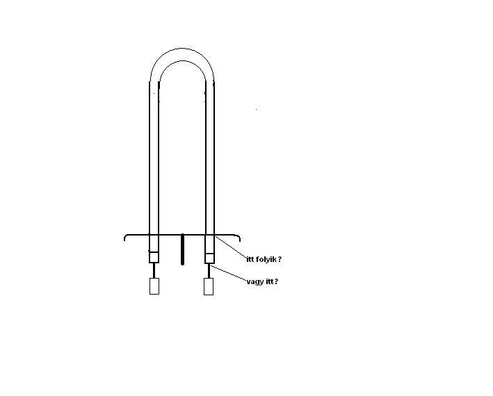

Új típusú Hajdu villanybojlernél alul a fűtőszálnál az egyik érintkező zsalun csöpög a víz, a belső tömítőgyűrűt kicseréltem, rászorítottam, de továbbra is csöpög a víz és így ismét zárlatot okozva a hálózatban. Mi lehet a baj?

Vennem kellet új termosztátot hozzá, most működik, de továbbra is csöpög a víz. A fűtőszálat megnézztem és nem talátam lyukasnak.
(#) kadarist válasza chipi hozzászólására (») Jan 5, 2010 /
Nem nézni kell, hanem cserélni, a szilikon tömítéssel együtt. Reméljük, hogy nem az üst van kilyukadva.

(#) VIM válasza chipi hozzászólására (») Jan 5, 2010 /
Pontosan hol folyik, vagy csöpög? Köbzolinak igaza van!
Mindegy hol szivárog a fűtőbetét környékén, csak annak cseréje oldja meg a problémát. A betét foglalata alatt található szilikon tömítés cseréje, átmenetileg megoldja a szivárgást, de ha nagyobb szokott lenni a hálózati nyomás, mint a bojlerra engedélyezett, akkor ajánlott volna (ha nincs beépítve), egy nyomáscsökkentő beszerelni. Ha a "vagy itt"-nél folyik, akkor lyukas a betét!
